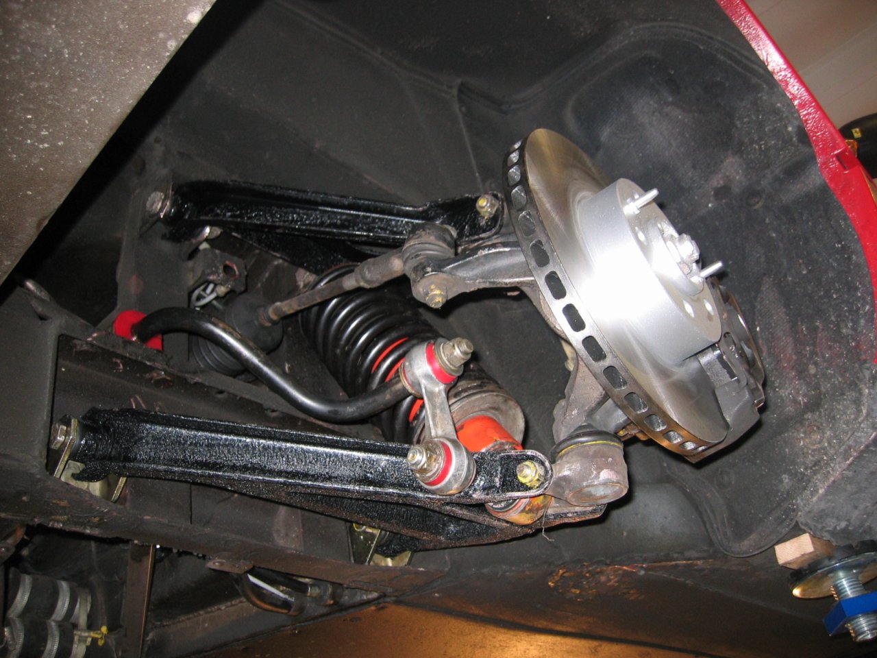

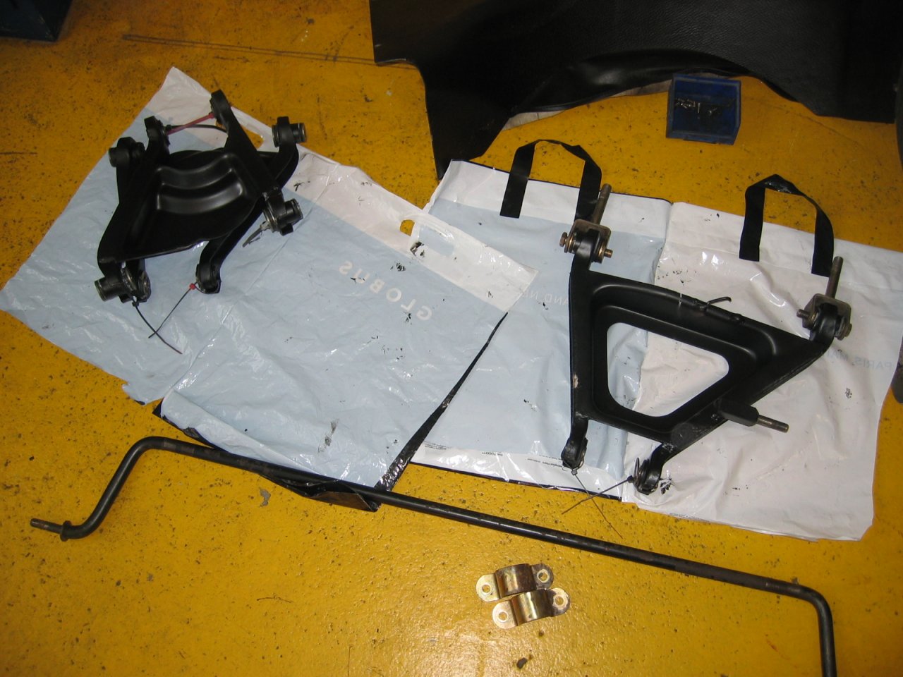

Mein 328 hat gute 90'000km runter und wird im November 25 Jahre alt. Im Dezember wurden sämtliche Buchsen an allen Querlenkern und den Stossdämpfern durch neue ersetzt (original Ferrari). Ausserdem haben wir alle Buchsen und Gummis an den Stabis ausgewechselt (PU Buchsen).
Hatte heute das Vergnügen, das frisch renovierte Fahrwerk auf meiner Hausstrecke auszuprobieren - das war der Hammer! Der Wagen läuft wie auf Schienen, lässt sich viel feiner Lenken und jede Aenderung der Fahrbahnbeschaffenheit spürt man sofort. Ich hab schon erwartet, dass die Ueberholung des Fahrwerks einiges bringt, dass der Unterschied aber so krass ist, hätt ich nicht erwartet - ist echt wie Tag und Nacht, ein ganz anderes Fahrgefühl!
Ob meine alten Buchsen wegen des Alters oder der Laufleistung runter waren, kann ich nicht sagen - vielleicht ja wegen beidem. Der Wagen war vor gut einem Jahr noch durch die MFK (Tüv in der Schweiz) gekommen und die sind hier recht streng - in deren Augen hätten die Buchsen sicher noch ein paar Jahre und einige Kilometer gehalten - die waren also noch nicht offensichtlich verrottet.
Wer hat auch schon Erfahrung mit neuen Fahrwerkbuchsen?
Was denkt ihr - setzt die Laufleistung oder eher das Alter den Buchsen zu?

Nein, leicht gingen die nicht raus, da musste schon die Presse ran. Teilweise waren sie sogar angepunktet - da mussten wir mit der Flex zuerst den Schweisspunkt entfernen und dann pressen.
Die Stossdämpfer waren noch gut, da wurden nur die Buchsen in den "Augen" gewechselt.

Das mit den Schweißpunkten an den Buchsen ist nicht ungewöhnlich, mein Mechaniker hat mir ebenfalls geraten die neuen Buchsen anzupunkten.

Wenn du es selber machst, dann sei vorsichtig mit der Presse - da ist schnell ein Querlenker verbogen. Ich durfte zwar wacker selber Hand anlegen (beim Ein- und Ausbau), an die Presse hat mich der Garagist aber nicht rangelassen - da brauchts ein erfahrenes Händchen, zumal die Querlenker nicht einfach auf einer ebenen Fläche auszurichten sind...
Das Ergebnis lohnt aber die Mühe, viel Glück!
