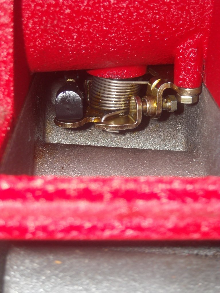

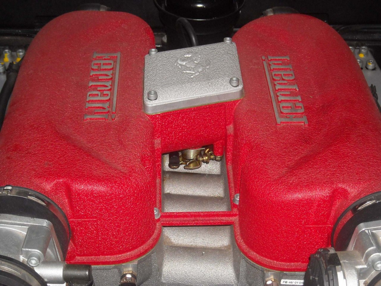

ich benötige die Fachkenntnis der "Schrauber" unter Euch. Ich habe jetzt die Saison mit meinem 360er Modena Baujahr EZ 2002 und nur 18500 km eröffnet. Kompletter Service mit Zahnriemen plus Spannrollen, Ölwechsel etc im November 2009 durchgeführt. Seither nur 600 km gefahren beim Abholen des Fahrzeugs. Stand jetzt knapp 6 Monate in der Garage, trocken. Batterie war regelmäßig am Ladegerät. Bin bislang in der neuen Saison nur etwa 50 km gefahren (Zeitmangel und schlechtes Wetter hier im Südwesten). Wagen läuft einwandfrei, keine Fehlermeldung. Nach einer kurzen Fahrt gestern fielen mir so wie es aussieht und sich anfühlt Motorölreste an der "Feder" auf, die mittig im Bild 1 zu erkennen. Bild 2 zeigt eine Großaufnahme. Die gelblichen "Ölreste" sind, glaube ich, ganz gut zu erkennen.
Frage: Um was für eine "Feder" handelt es sich dabei ? Stammt das Öl von einer defekten Dichtung ? Was kann/muss getan werden ? (Sorry, ich bin technisch bislang nicht sehr bewandert, lerne aber gern dazu.)

Diese Stelle ist das Electronisches Gas und macht auf die Drosselklappen.
Hat nichts zu tun mit motoröl weil kein verbindung zum motor hat!
Ich vermüte das da Schmieröl ist das nach die 50km fahrt warm geworden ist und getropft hat.
Wenn ich richtig bin mach kein sorgen!:-))!
grüß Themis
Das ist die Resonanzklappe im Ansaugtrakt. Die wird Drehzahlabhängig gesteuert um Schwingungen der Luft im Ansaugtrakt zu nutzen oder zu unterbinden, je nach Lastzustand. Kam erstmals beim 348, war damals der erste variable Ansaugtrakt, hat jedoch nichts mit einem Vollvariablen Ansaugtrakt mit Saugrohrlängenverstellung zu tun, man kann jedoch recht simpel einen ähnlichen Effekt erreichen. (nur zur Info)
Das Öl was da dran ist könnte Motoröl aus der Kurbelgehäuseentlüftung sein, das Motoröl bildet durch die rotierenden Teile im Motor einen Nebel der dann über die Kurbelgehäuseentlüftung dem Ansaugtrakt zugeführt und verbrannt wird. Ist aber nichts schlimmes. Bei den wenigen Kilometern kann schon mal ne Dichtung anfangen zu schwitzen, unabhängig von Deinem speziellen Problem.
Mit Brensenreiniger sauber machen und die Mechanik mit etwas weißem Sprühfett schmieren und im Auge behalten.
Frohe Fahrt.

Danke schon mal für die Info. So ganz verstehe ich das aber noch nicht. Ist das also normal, dass Motoröl über die Kurbelwellenentlüftung im Ansaugtrakt landet und dann im Motor verbrannt wird ? Wenn ja, wie kommt dann das Öl außen sichtbar an die Resonanzklappe ? Darf das denn sein ?

Der Dominik über das gerät hat Recht,ist doch die Resonanzklappe.Darf aber kein motoröl da landen. Jede motor hat 2 Entluftüngs,eins ist die Treibstoffabgase und geht von die Ansaug in der Kohlenfilter und die andere ist Motoröldämpfe und geht von die Zulinderkopfe direkt in der Ölfilter.
Von Kurbelgehäuseentlüftung bis jetzt weiß ich noch nix ohne Sicher zu sein!!!
Alle Dämpfe in eine Kreislauf mussen immer gefiltert werden und landen nicht einfach so in eine Ansaug.So kenne ich das bis Jetzt.
Wenn bei dir doch Motoröl da liegt es kann sein das dein motor zu viel Öldruck hat oder zu viel Ölmenge!
Also du musst überprüfen ob dein Leerlauf richtig ist ob die Ölmenge stimmt und ob die Öldrück auch stimmt.
Also durchchecken und weiter berichten
Themis
Normal ist das nicht, ist aber auch nicht so das es ein Problem ist. Mach die Stelle sauber mit etwas Bremsenreiniger und fette sie ein und beobachte das ganze eine Weile. Wenn es wieder kommt oder schlimmer wird in einer Werkstatt mal prüfen lassen ob irgendetwas dicht sitzt, kann aber auch durch das Stehen kommen und sich von alleine erledigen wenn die Zicke gefahren wird.

2. Ich würde mal darauf tippen, dass bei der Wartung die Achse vielleicht ganz einfach extern mit Öl geschmiert wurde.
Ruf doch einfach mal die ausführende Werkstatt an, schick ihnen die Bilder rüber per Mail und lass es dir erklären, oder fahr vorbei.
3. In einem Ferrarimotor der nicht ölt ist höchstwahrscheinlich kein Öl drin.
ergo...NO STRESS! :-))!:-))!

zu 1: Habe jetzt doch etwas in meinem Handbuch gefunden: Öldruck bei warmem Motor und 6000 RPM Sollwert 5-6 bar. Genau das hat meiner:)
zu 2: Das habe ich gestern gemacht (Bilder gemailt) Der Werkstattmeister geht von externem Fett beim letzten großen Service im Oktober 2009 aus. Das wäre wohl die für mich beste VarianteX-)
zu 3: Ansonsten: Öl ist drin, also kann auch was rauslaufen, denn es ist ein FerrariO:-)

ich habe das "Fett" an der Ansaugbrücke mit Bremsenreiniger entfernt und war gestern probeweise eine Stunde bei schönstem Wetter unterwegs. Und: Es ist alles trocken !! :lol:
Vielen Dank für Eure Hilfe
