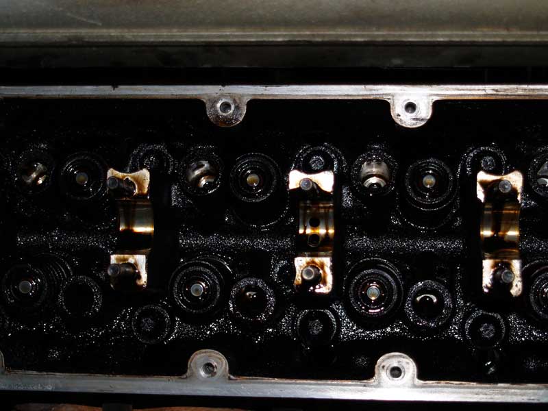

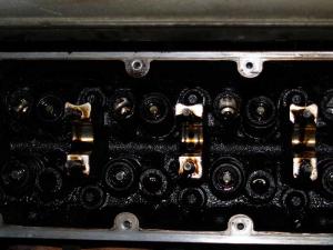

Und stell doch mal das Bild von dem Zylinderkopf ein, das ist echt beeindruckend (im negativen Sinne!). Ich werd mal mit dem Endoskop beim Ölwechsel Ölwanne und Zylinderkopf inspizieren! :-o

Na dann hier des Bild des Zylinderkopfes eines scheckheftgepfegten 318i alle Service in Bern bei BMW.
letzten 7 x 5W30, davor 4x 0W40 und zu Beginn 5W40.
Immer treu gezahlt, erste Hand 153700km auf der Uhr. und aller 10-12tkm neues Öl.
Gut das die in der Schweiz Tempolimit haben.:-))!
Ist eigentlich ohne Worte.

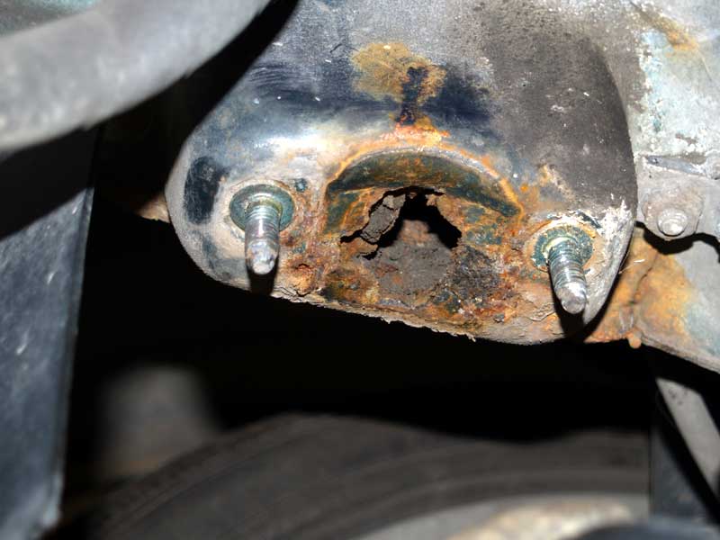

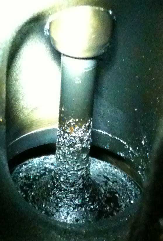

Hier Bilder heute, Bj 8/98 328i 2te Hand (klar scheckheft) 144tkm begann garnicht erst mit PLS. Hier ist eben jedes Geldverdienen ausgesetzt und hier zählt nur was würde Ingo tun.
Klar BMW baute vor 2 Wochen neue Ql und Stoßdämper für 1700€ ein. Aber hee der Führ.. macht das nicht!!! Da brach er einfach ohne jede Eurone ab. Aber eben Jedes ist wie Meines (ich hätte so eines nie), aber wenn 0€ jeder Cent wäre zu Schade. Nur BMW 1700 vor 2 Wochen in soetwas?????
Ciao Ingo
