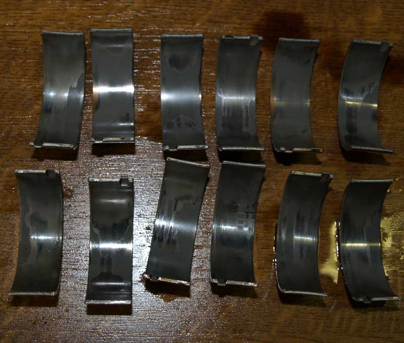

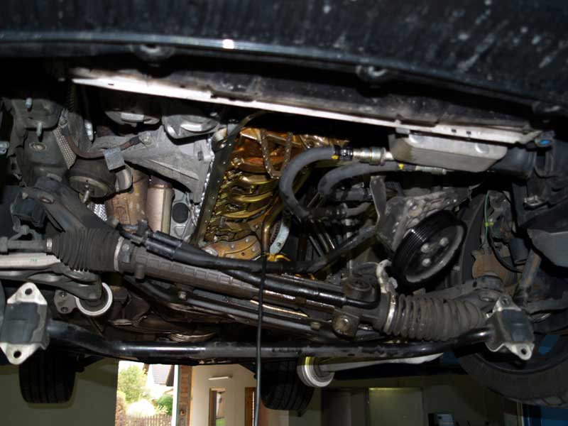

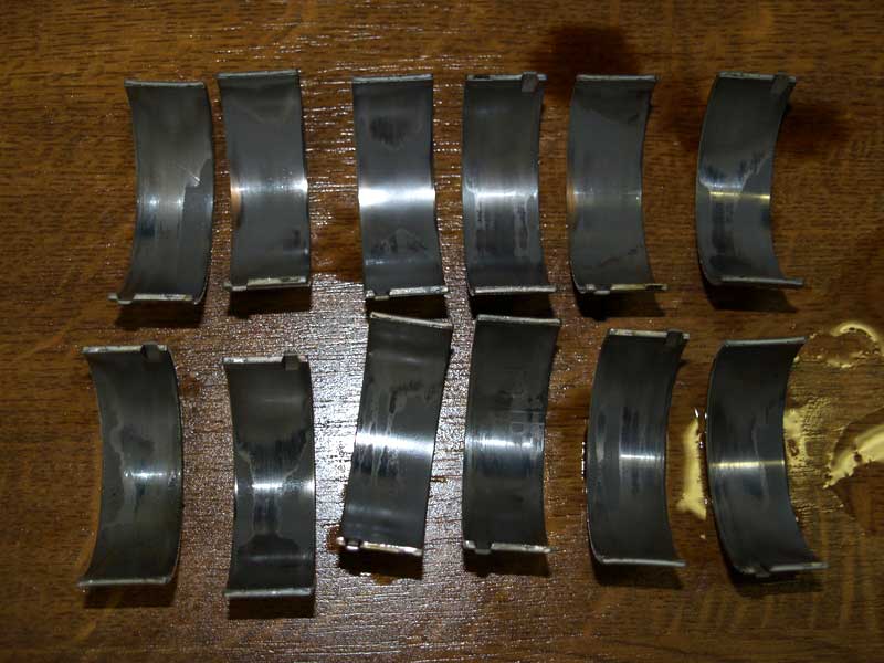

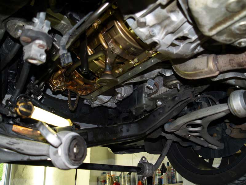

So, dann will ich mich mal an diesem Thread beteiligen. Erstmal Fotos - sorry für die Qulalität, aber ist halt nen iPhone - oder wie ein CP-User sagen würde (Zitat: "weisste...dicken bmw fahren, aber keine anständige kamera am start".)
Das corpus delicti
IMG_0250 (Large) (2)
Einbau/Ausbau
Die Ölwanne, fast ohne Rückstände
Die PLS
Details:
Nun zu den schriftlichen Details...
Der Ingo Köth hat's schon drauf. War jetzt zwei Mal bei einem PLS-Wechsel bei ihm dabei und muss sagen, er versteht sein Handwerk. Endlich mal ein Mechaniker, wo man als Technik-Laie nicht das Gefühl hat ansagen zu müssen, wie es geht. Allein was er an Wissen während eines PLS-Wechsels offenbart, würde bei Anderen vermutlich für eine Promotion reichen.
Der PLS-Wechsel (bei mir mit Wechsel aller Öle) vergeht trotz rund 5Std. relativ schnell. Man kann bei der Arbeit zugucken, Fragen stellen, Sachen anfassen und sich mit Öl bekleckern. Dazu gibts interessante Unterhaltungen über, bzw. Lehrstunden in - Sachen "Richtiges Öl", Verschwörungstheorien über die Autowirtschaft und Allerlei Einblicke in Motor, Technik und Schrauberkunst ala Köth.
Ingo Köth mag vllt. ein Extremist bzgl. Öl, Materialqualität und Anspruch an seine Arbeit sein, mich bestärkt es jedoch nur in der Entscheidung mein Auto von jetzt an 180km nach Arensdorf in den Service zu bringen.

Deine Schalen sehen irgendwie viel riefiger aus als die von Connys M3.

Haben auch 62tkm mehr gesehen. Ausserdem, wie IK meinte, sehr viel Schubbetrieb bzw. Motorbremse. Lässt sich wohl am Verschleißbild der unteren PLS erkennen.
Naja, wenigsten hat der Opi vor mir nicht nur mit Motorbremse gebremst, sondern auch etwas auf den 3er aufgepasst. Für einen E36 erstaunlich wenig Rost untenrum und ein furz-trockener Motor/Antriebsstrang :-))!

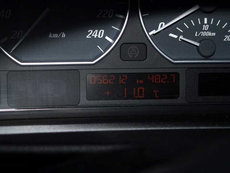

Die Bilder werden zeigen, Tacho auch fotografiert 60tkm hätte er nicht mehr gesehen. Mich selbst verunsichert, das ja immer mehr. Ich kann ja eigentlich nur noch bei jedem Neukunden die Ölwanne abfetzen, nur wie stehe ich denn selbst da. Und wenn ich es nicht mache und es rumpelt??? Dann heißt es doch klar, der hat mir jetzt ein 10W40 verkippt und nun ist der Motor platt.
Das heute hat mich sehr verunsichert, ob ich das Risiko ohne Wechsel überhaupt noch eingehe. Und wenn BMW für solche Probleme extra Schalter entwickelt, die für U 0815 ok gewesen wären, da zeigt mir das eigentlich das die Situation dramatischer ist, als wie ich das sehe. :evil: Ich sehe ja nur einen kleinen Teil, der sich zu dem Schlumpf nach Sachsen Anhalt verirrt. Dei die neue Motoren... bekommen und wo es noch durch Zuzahlungen zu relativ zufriedenen Kunden kam, die sehe ich doch garnicht. Diese Befundung wäre sicher mal superspannend. :oops:

Hier die Fotos, die Ingo während des PLS-Wechsels am E46 330i gemacht hat.
Das sind die PL nach 56`km ?
Unglaublich, die sollen an sich NIE so aussehen, selbst nach 300`nicht!
Das ist ja kurz vor Fresser!
Bilder sind nun leider doppelt. Aber mal ehrlich was soll ich als Motorenbauer davon halten??? Wie reden hier über PL die seit 1969 das erste mal bei BMW in Gebrauch waren und früher 400tkm hielten. Allerdings mit 15W40!! Baumarktöl wie man so abfällig das sagt. Man versteht vielleicht so auch besser, warum die ganzen Typen die da so eine Baumarktbrühe reinhauen, sorgenfreier Leben als Einer der sich die Hacken um seine Kiste bepisst. Wir leben in einer Welt ohne Plan. Jeder Mechaniker der Plan hätte, würde grübeln, warum verschleißen denn heute PL so extrem??? Kann ich das ändern.
