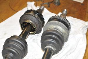

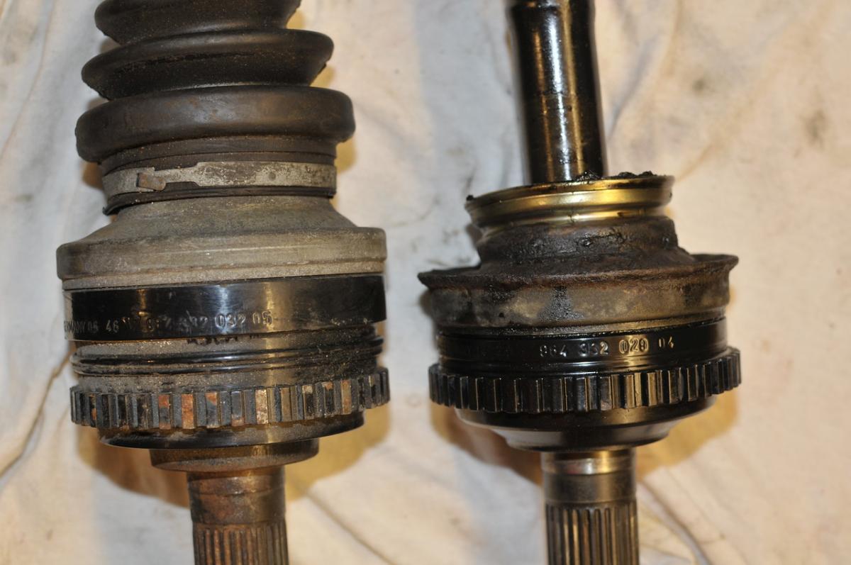

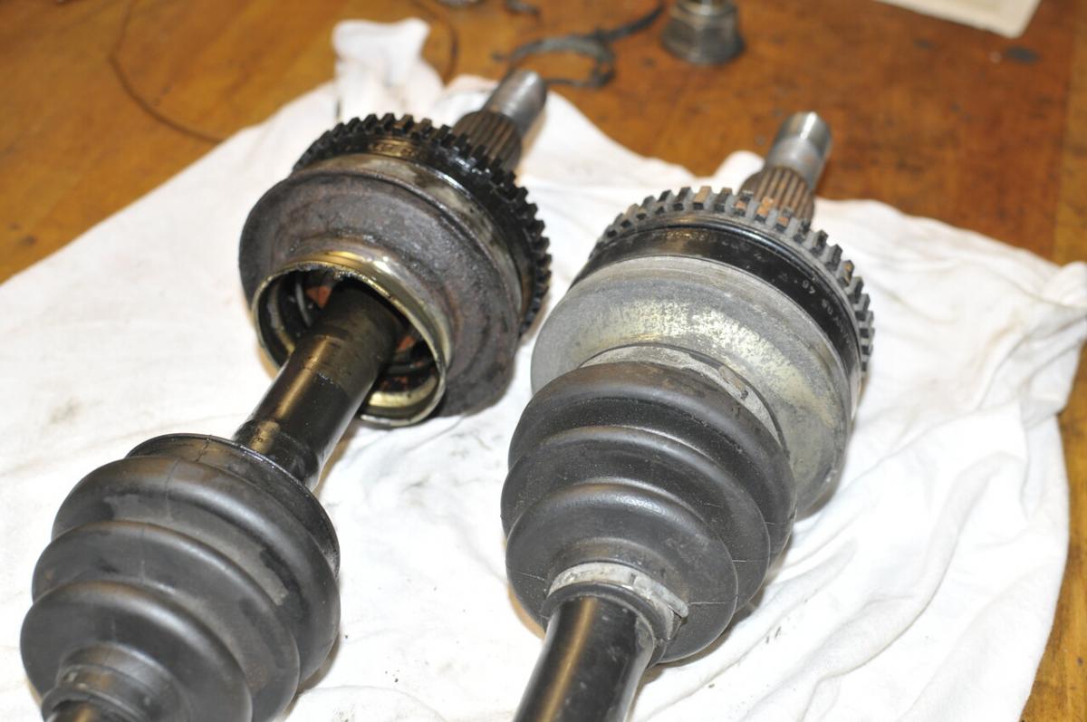

Genau das habe ich heute probiert, bin mir aber aufgrund optischer Unterschiede des radseitigen Gelenks nicht sicher ob das wirklich eine gute Lösung ist.
links das C2 Gelenk (96433203205), rechts das kürzere C4 Gelenk (96433202904), ohne Manschette.
Mein Gelenk ist defekt weil die Welle beim Kupplungswechsel frei hing und dabei das Blech links im Bild deformiert hat. Durch die dabei entstandene Eierform ist das Fett ausgetreten, nun hat das Lager Spiel.

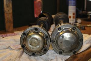

Hier noch die getriebeseitigen Gelenke, links C4, rechts C2. Man erkennt dass die Allradvariante für deutlich kleinere Momente ausgelegt ist. Dieses Gelenk könnte man untereinander tauschen.
Eigentlich ein Irrsinn was Porsche damals betrieben hat. Wahrscheinlich rührt es daher, das es den C4 zuerst gab und für den die Gelenke entspechend ausgelegt wurden. Dann kam der C2, wo ja 100% der Antriebskraft über die Hinterachse geht, und dann hat man das entsprechend vergrößert und somit die lästige Varianz geschaffen.
