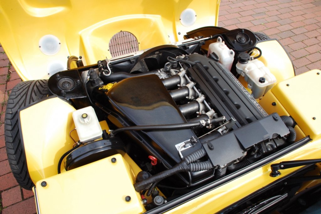

wenn es die 321PS Maschine ist, dann kann ich Dir weiterhelfen ( siehe Foto ). Habe ich damals selber gemacht.
Bei meinem aktuellen MF3 ist schon eine eingebaut gewesen.:-))!
Gruß, Olaf
Gruß, Olaf

Moin moin zusammen,
einen aktuellen Erfahrungsbericht kann ich noch nicht liefern aber er wird kommen.
Ich habe meinen Motor mit dem neuen BMW-Steuergerät auf 343 Ps umrüsten lassen. Zusätzlich habe ich mich über den Umbau mit einer Carbonairbox ohne Alpha N schlau gemacht, war aber nicht bereit, die nahezu 3000€ für die original BMW M3 CSL Airbox zu bezahlen (zumal im M3 CSL auch noch andere Nockenwellen etc mit verbaut sind)
Also mal umgehört, geschaut und gekauft. Bei Wiesmann die Box einbauen lassen und nix ging mehr, aber nur Bauseits war kein Platz:wink:
Also beim Carbononkel angerufen und gefragt wie wir Platz schaffen können?? (der Ansaugstutzen zum Einlass inkl. Lufi war zu lang und passte nicht in den Rahmen)
Ein neues Teil musste hergestellt werden und bei Wiesmann verbaut werden. Jetzt ist alles drin, der Motor läuft aber... yesses was denn jetzt wieder :evil::wink:
Die gelbe Motorkontrollleuchte leuchtet:
nix schlimmes aber was kann es sein??
Der LMM ist so empfindlich, das er höchstwahrscheinlich entweder:
1. sich erstmal an die neue freie Frischluft gewöhnen und neu einmessen muss
2. die neuen Luftverwirbelungen der Airbox dem LMM zu schaffen machen
3. die Luftzufuhr zu direkt ist für das arme LMM´chen
Abhilfe wird wohl eine recht simple Verbauung eines feines Netzes vor den Lufteingang (das beruhigt die einströmende Luft) bringen, wenn sich das Problem nicht sowieso nach ein paar Kilometern eh erübrigen wird.
Die größte Hürde wird aber die TÜV Eintragung sein:-(((° der Wiesmann TÜV Prüfer hat eine Eintragung (Festigkeitgutachten liegt anbei aber kein Geräuschemissionsgutachten) abgelehnt. Das Problem habe ich jedoch auch zwischenzeitlich gelöstO:-)
Was es bringt :???: keine Ahnung ausser dem schönen tiefen Ansaugklang kann es auch Leistung bringen (mit Alpha N so ca. 10-15 Ps aber ohne koi Ahnung)
Aber schee schauts aus....
Na schaun ma mal, am Samstag weiss ich dann mal mehr.. soweit das Wetter gut ist und ich den Wiesel in Dülmen abholen werde

so das Böxchen ist implantiert und es läuft ohne gelbe Lampe... junge geht der ab der Wiesle "the Empire strikes back"
Es ist nur noch wo ein leichtes fiepen zu vernehmen:lol: aber das gehe ich mir im hellen Morgen mal ansehen..super saubere Arbeit, ein Lob an alle Mechaniker ... wow ..lecker
ich denke mal sobald ich das letzte Finish vollzogen habe werden ein paar Bilder geschossen aber das wird nix vor Ende nächster Woche und dann sehen wir uns ja eh :):):):)
