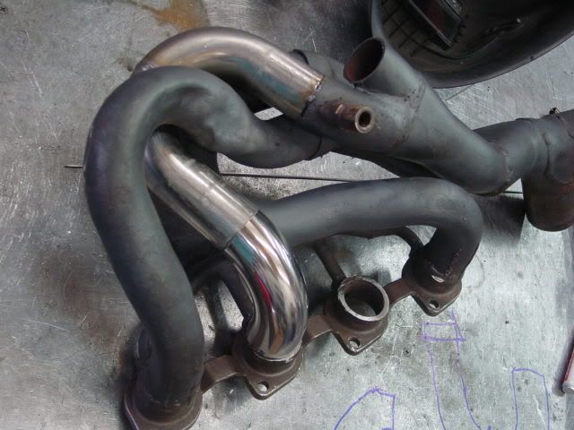

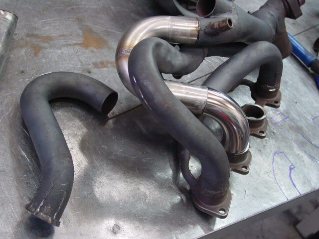

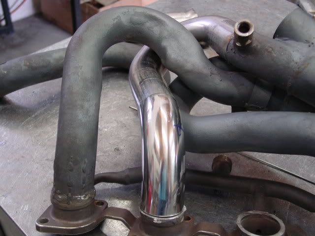

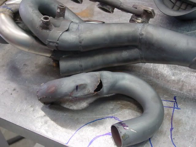

So sieht ein geplatzter Krümmer aus:
(Auf den Bildern sehr gut zu erkennen, wie sich die einzelnen Rohre aufblähen uns sich dabei verformen!)

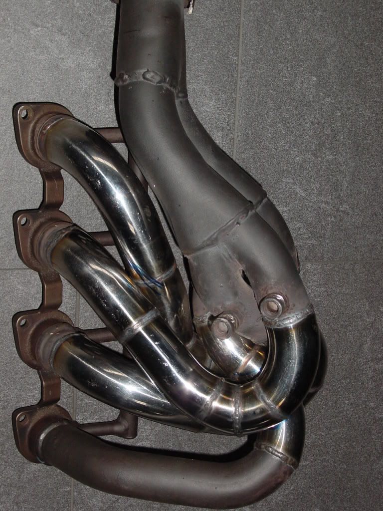

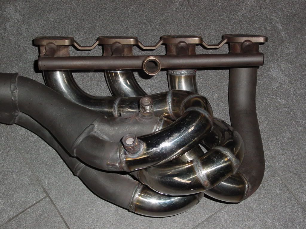

SO sieht dann die Rep. aus:
Und so sieht das Resultat aus:
Es wird nur der Flansch und das Sammelrohr wieder verwendet.
Dieser Krümmer sollte dann ewig halten! Und kostet dafür nur die Hälfte! :-))!
Eigentlich zu schade um diese Arbeit unter einem Wärmeschutzblech zu verstecken!

kann man denn sagen, wie sich die Fahrweise auf die Haltbarkeit der Krümmer auswirkt? In einem alten Thread habe ich mal gelesen, bei manchen sind sie schon nach 15000 bis 20000 km kaputt, bei anderen halten sie 100000. Wenn ich die Bilder oben anschaue, dann gab es doch vor dem Riss eine massive Verformung. Also, ich bin kein Techniker, aber es muss doch da eine massive Kraft oder Hitze wirken, damit es soweit kommt. Rost dürfte als Fehlerquelle ja ausscheiden...
