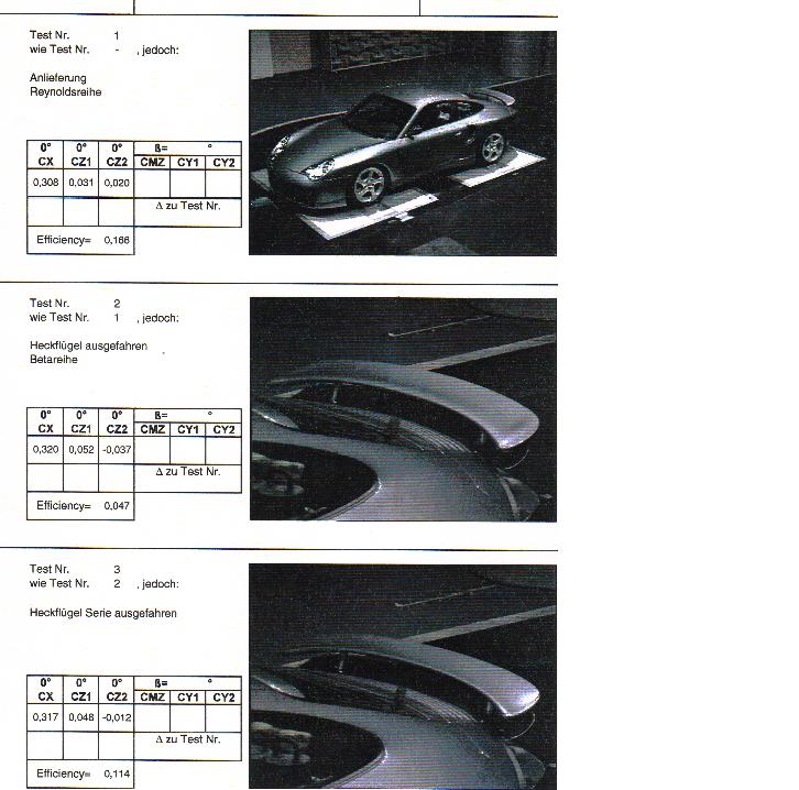

So habe heute von Strosek diesen Bericht bekommen. Kann mir jetzt jemand sagen ob die Werte jetzt besser oder schlechter durch den Flügel werden?
Danke für die Hilfe.
Im Anhang müsste der Flügeltest sein.
Grüße Timo
Von einem Strosek Mitrarbeiter:
Der Flügel wurde auf einem 996 Turbo im BMW Windkanal bei Dingolfing gestestet. Ich war sogar mit dabei. Die abtriebswerte sind aufgrund der größeren Fläche und der steileren Abrisskante deutlich besser. Je schneller desto mehr Druck gibts.
MFG
Hat er recht mit den Werten?

Nur mal so nebenbei, mehr Abtrieb bedeutet auch geringere Topspeed... :wink:
