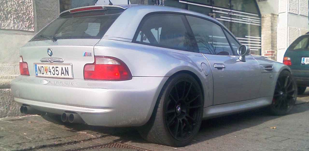

Es ist ein M Coupé mit der S50 Maschiene in der Farbe arktis silber und dem Interieur imolarot/schwarz.
Da ich der Meinung war/bin, das man gewisse Sachen individualisieren kann, sicherlich bei jedem Auto, hab ich mich eben meinem M Coupé dann angenommen :wink:
hier meine Individualisierungen:
so Kleinigkeiten wir lackierte Dachleisten, Türgriffe und Dachspoiler sind bei BMW damals nicht selbstverständlich gewesen ... ansonsten ist es Aussen unangetastet und jeglichen Zusatzspoiler oder ähnliches!
im Interieur hab ich leider mein Liebe zu Carbon und abgenähten Leder ausleben können ...
das originale Lenkrad wurde mit einer Schicht Leder aufgedoppelt ...
Leider hab ich mich dann nich ganz zusammen reißen können und die 997er GT3 Sitze mußten auch kommen ... 8)
von den technischen Details:
Fahrwerk: KW III inkl. H&R Stabikit

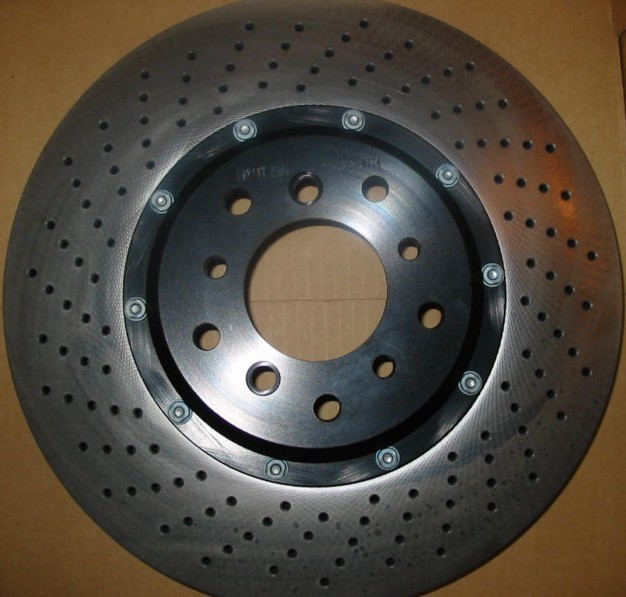

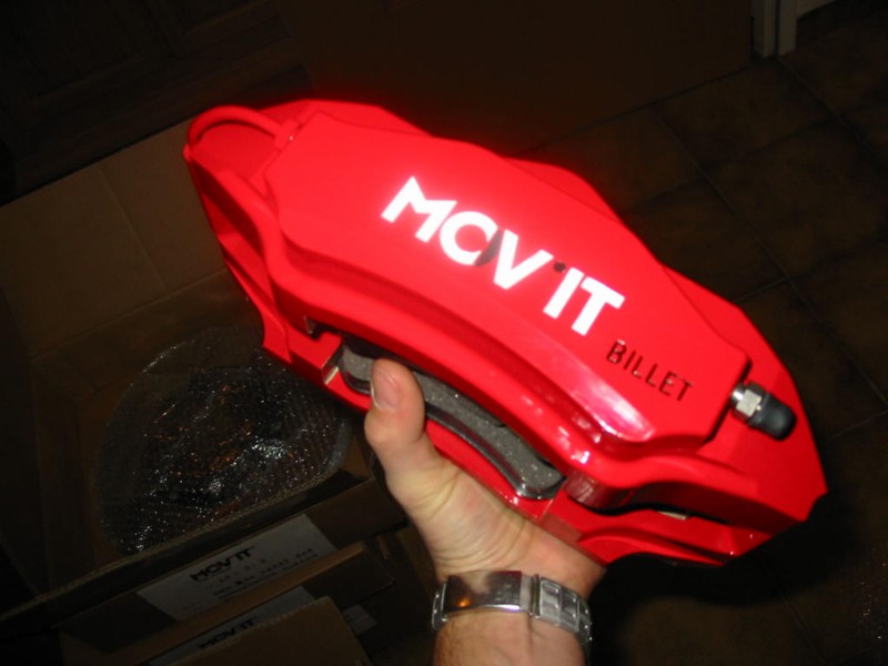

Bremsanlage: Movit VA 4Kolben Bilet 342x34 HA 4Kolben 322x28 inkl. Stahlflexleitungen

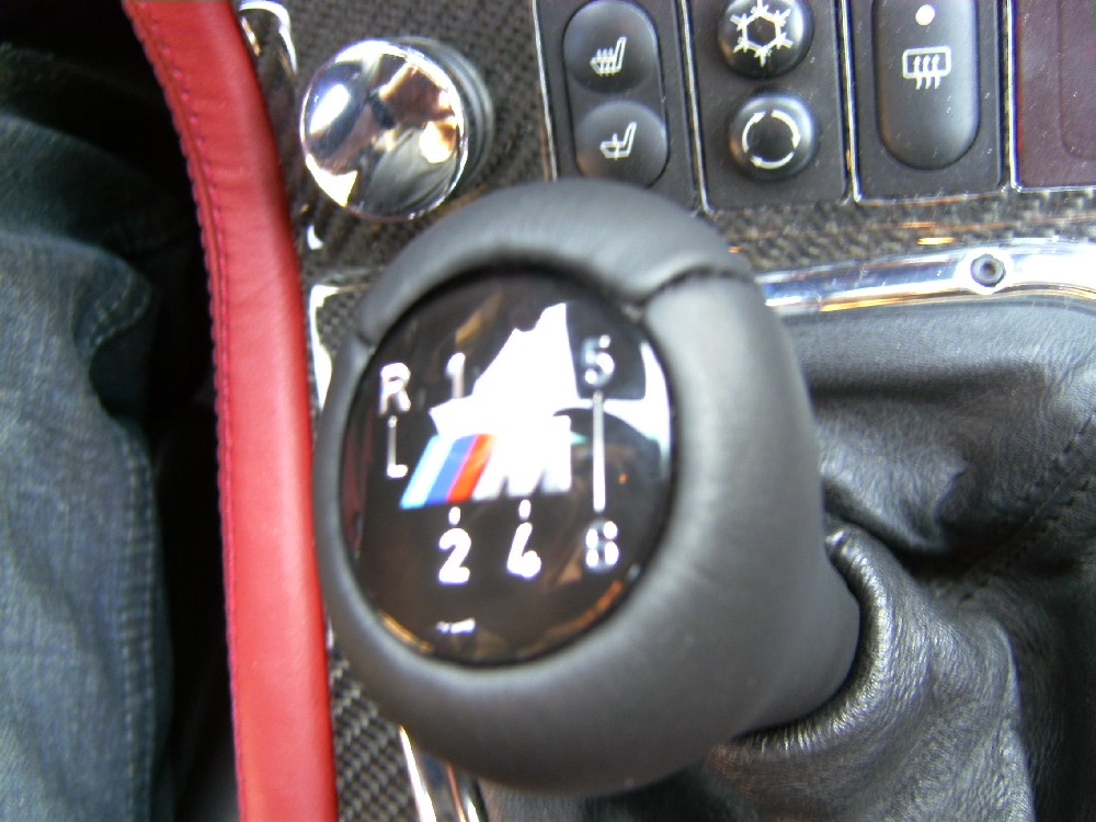

Schaltgetriebe: aus dem M3 E36 mit einem 3.91er Diff und einer 40% Sperre
Wiechers Domstrebe

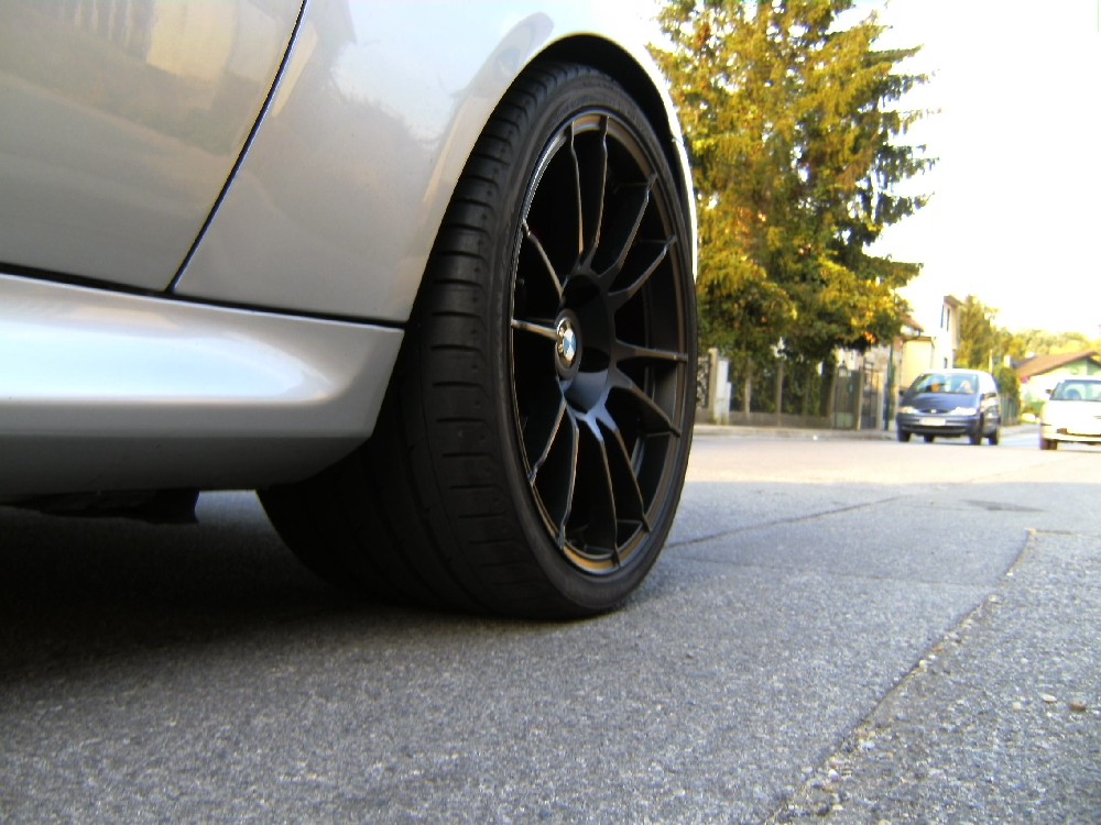

OZ Ultraleggera Radsatz
8.5x19 mit Yokohama Advan Sport 235/35/19
11x19 mit Yokohama Advan Sport 315/25/19
Eisenmann ESD mit 100 Zellen Kat
Motor: Schrick Nockenwellen, Kopf geplant, Ventilsitz verändert

Wunderschönes Auto! Du schreibst Du hättest das Getriebe vom M3? Ist dass das 6-Gang Getrag?

Was ist denn die Originalbereifung beim MQP ? Die 315/25/19 erscheinen mir ein wenig zu breit.
ja es ist das 6 Gang Getrag vom e36 M3 ... past einfach hinein ... da ich letzten Sommer einen super tollen Pleuellagerschalen Schaden hatte und sowieso alles ausgebaut war, hab ich gleich das 6 Gang einbauen lassen ...
original sind auf dem M Coupé 225/45/17 und 245/40/17 :)
ja mit den 315er liest es sich sehr breit ... sie sind auch sehr breit ... aber es ist einfach genial zu fahren .... und sieht noch dazu genial aus ...
an der Vorderachse hab ich noch zusätzlich die Domlager links und rechts getausch ... jetzt hab ich mehr sturz an der Vorderachse ... das Fahrverhalten ist dadurch echt genial!!!! kein Untersteuern mehr !!!

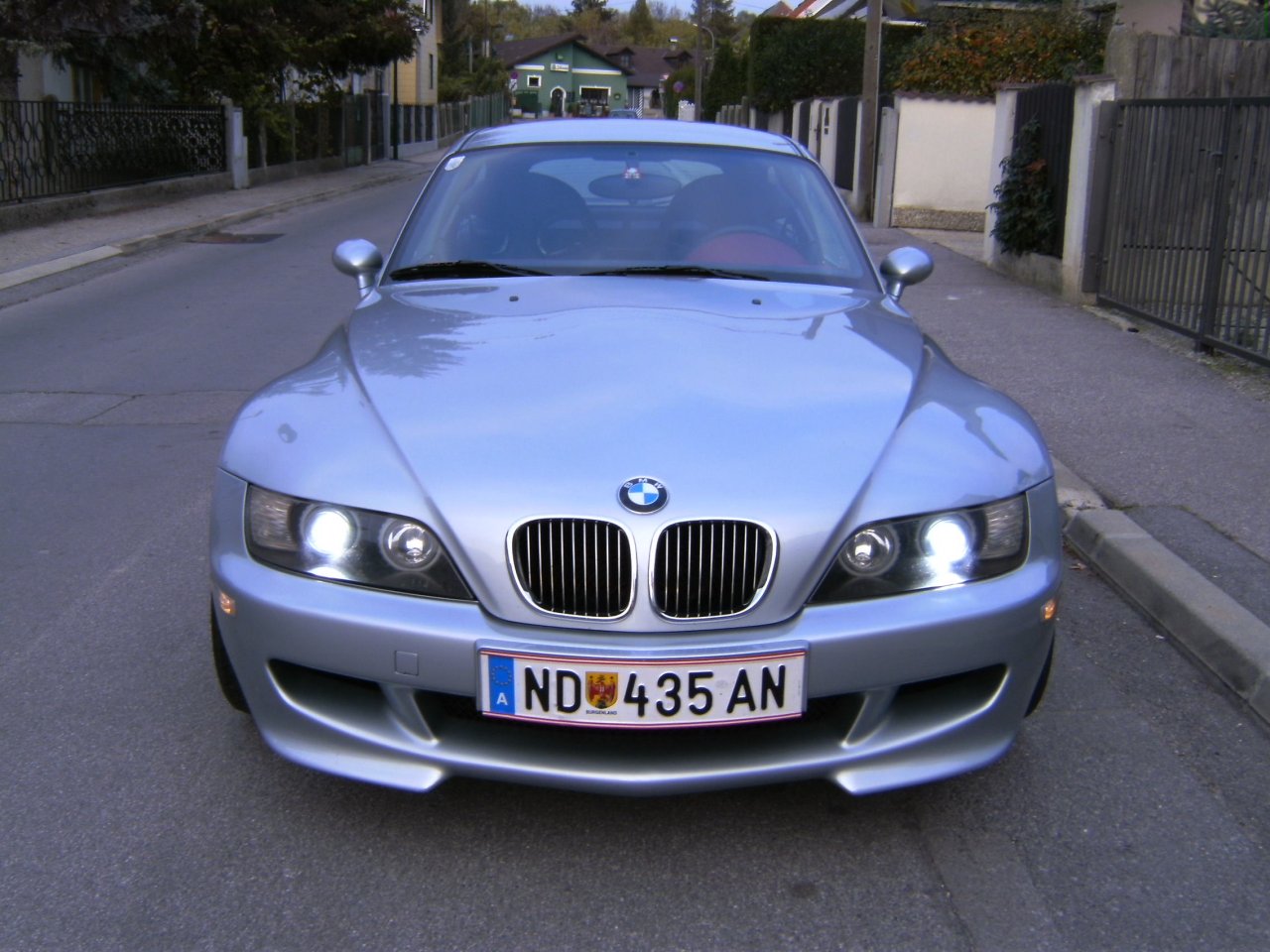

Die Scheinwerfer sind auch noch mit einem amerikanschischen Umbaukit adaptiert worden ... ;)

Auch die Eingriffe scheinen Sinn zu machen (ich finde allerdings auch, dass 315er ein wenig zu viel des guten sind, zudem sie die Untersteuertendenz natürlich verschlimmert haben).
Über die Einstellbaren Stabis hast du ja aber die Möglichkeit die Balance ein wenig zu verändern.
Ansonsten eben Felgen, die nicht nur gut aussehen, sondern auch noch leicht sind, die schönen Recaro Pole-Position von Porsche (?!), die überarbeitete Bremsanlage.

wegen dem Fahrwerk ... da ich das MQP hauptsächlich am WE und eher zum spass fahr, ist das Fahrwerk eher straff abgestimmt ... die Stabis hab ich vorne auf weich und hinten auf hart ... in der Kombi mit den verdrehten Domlagern und dem ergebenen Sturz an der Vorderachse hab ich praktisch null untersteuern sondern neutral bis übersteuernd trotz der 315er ...
das Bilstein hatte ich damals nicht überlegt ... ich wollte das KW haben und bin sehr zufrieden!
der Motor hat so wie er jetzt ist 340ps und ein drehmoment von 365nm nicht ganz M-typisch abgestimmt ... da das Drehmoment von den 365nm hat er ab 2500 u/min bis 8000u/min ziemlich konstant ... was echt viel spass macht :-D

wegen den Sitzen ... der 997er GT3 Sitz ist nicht baugleich mít dem Recaro PP ... der ist gleich mit dem 996er GT3 Sitz ... die beiden sind im Schulterbereich 56cm breit
der 997er Sitz ist nur 49cm breit und hat eine andere Form ...

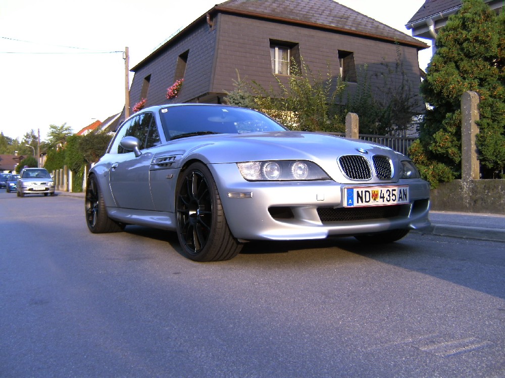

Da ja Simon "littlemj" Silvester bei mir verbracht hat, hatte ich die Ehre, dass er mein M Coupé fotografiert hat!!! hier ein paar Bilder !!!
