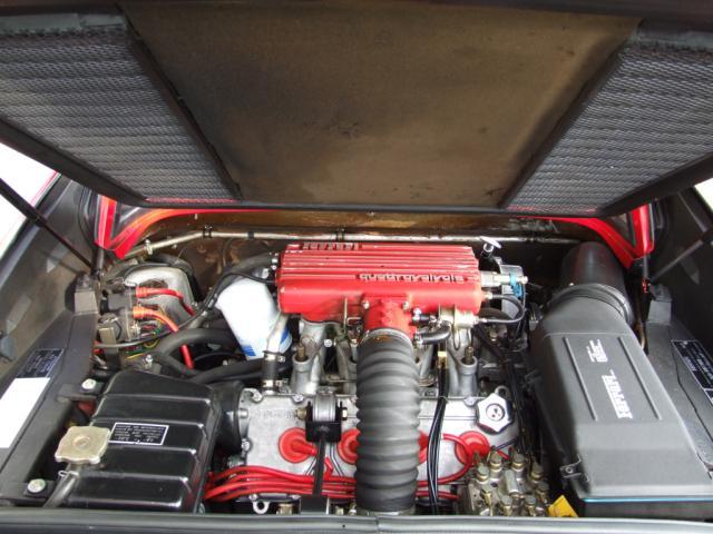

Vielen Dank für die Antworten.
Die von Michael angesprochene Dose hat er wohl nicht.
Diese ist es.
Das Fahrzeug ist in Stockholm ausgeliefert worden und kurvt seit 1995 im Rhein Main Gebiet rum und steht aktuell bei Ferrari Ulrich in Frankfurt zum Verkauf. Vielleicht kennt jemand von Euch das Fahrzeug.

Hallo 328driver,
Diese ist es....
ähäm...Du zeigst im Foto jetzt den kompletten Motorraum...
aber nicht welche "Dose" Du genau meinst...
ich gehe davon aus, dass Ihr - Du und auch der Verkäufer - wisst,
dass das weiße, zylindrische Teil der Öl-Filter ist O:-) O:-)
der Motorraum sieht ansonsten genau so aus, wie es sich für einen EURO QV gehört
bei dem Ventil auf der rechten Seite des Ansaugtracktes - horizontal montiert und messingfarben - handelt es sich um den Vakuum-Begrenzer...dient dazu, beim schlagartigen Gas wegnehmen aus höheren Drehzahlen, das zu starke Abmagern zu verhindern (nebenbei: wenn das Ventil defekt wäre, würde sich das durch extreme Fehlzündungen beim Gas wegnehmen zeigen)

Ja ich meine den Vakum Begrenzer an der rechten Seite der Ansaugbrücke.
Bisher habe ich an keinem QV so etwas gesehen und auf keinem anderen Foto entdeckt. Deswegen machte mich das Teil stutzig.
