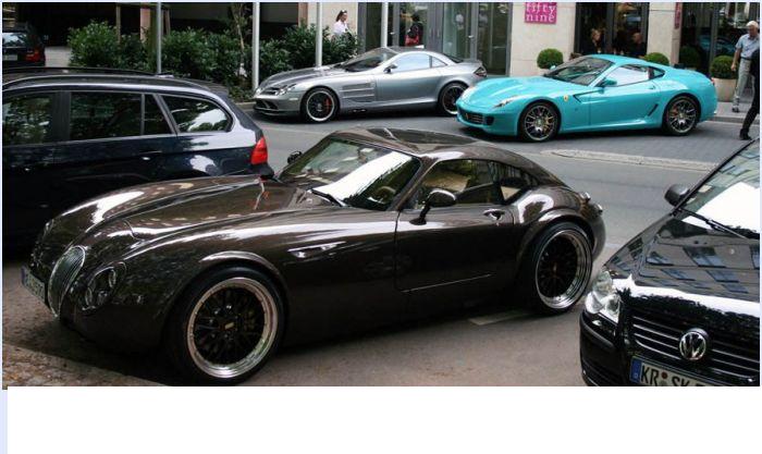

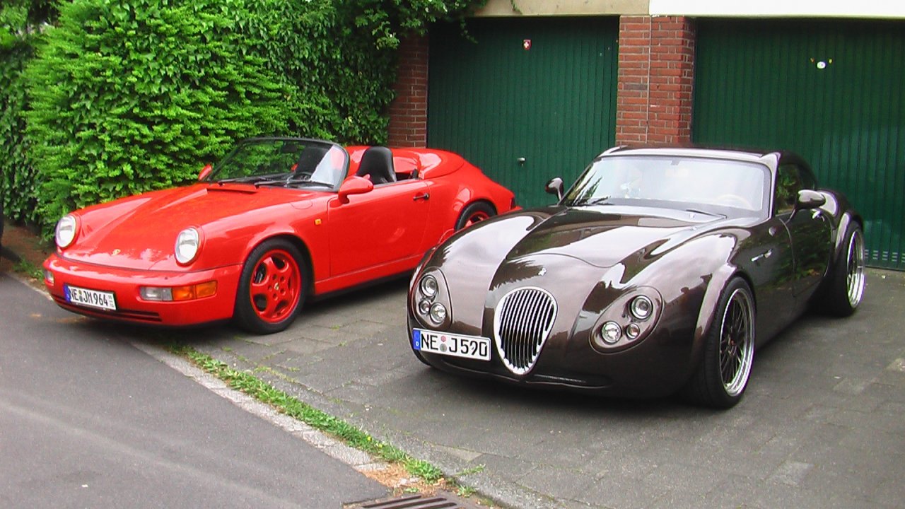

Frag mal Uli #580 O:-)

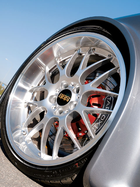

Danke für das Bild! Naja, die erkennt man daran, dass man sich wie in einem Spiegel sehen kann. Bin aber jetzt auch davon ab die Felgenbetten hochglanz poliert zunehmen, habe auch gehört, dass die ganz schlecht sauber zu kriegen sind. Die Serien Felge BB-RS GT, hat ja auch ganz schicke diamantgedrehte Felgenbetten.

Auf diesem Bild ist das Felgenbett nicht hochglanzpoliert sondern "nur" diamantgedreht.

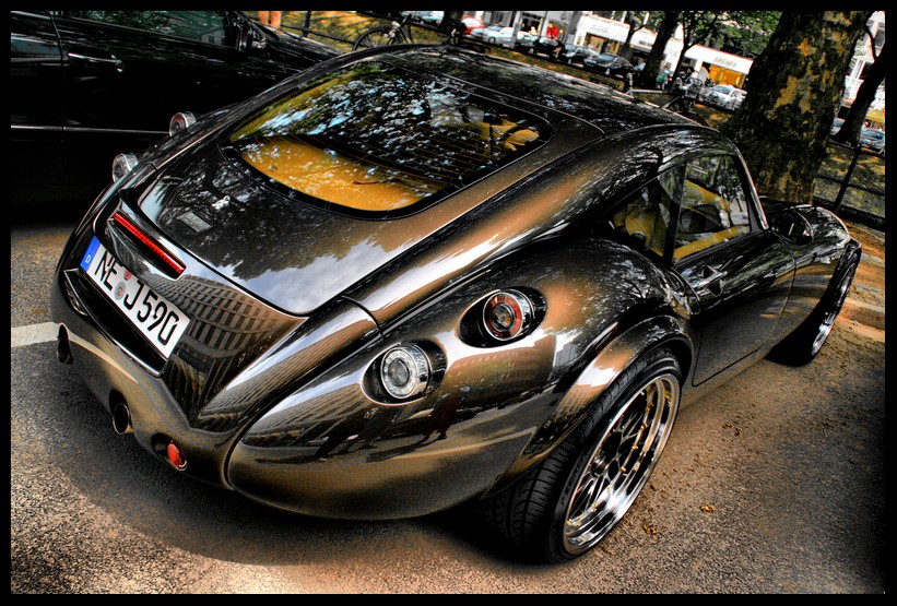

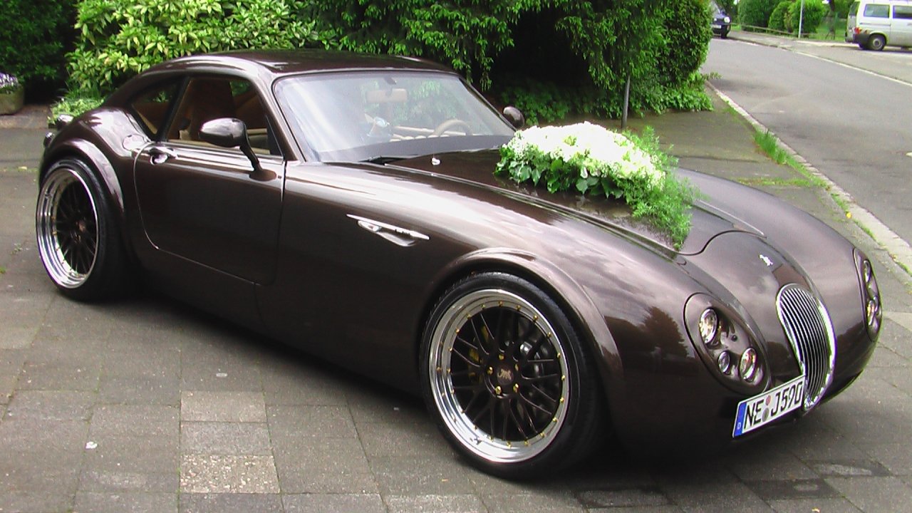

So ungefähr sehen hochglanzpolierte Felgenbetten aus; zumindest auf meinem MF 4.

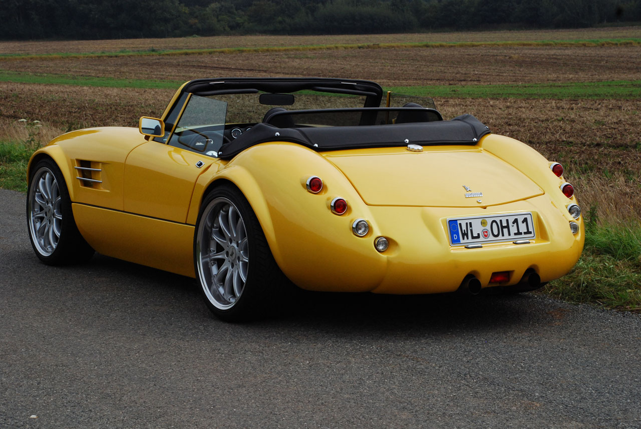

Also von den hochglanzpolierten Felgen möchte ich auch eher abraten.Mein TÜV hat sich zwar nicht beschwert,aber der Putzaufwand ist abnorm!Sieht bloß leider so gut aus...
Im Winter habe ich Räder welche matt poliert sind-ebenfalls eine Putzkatastrophe:Nach 500km sahen die so aus:
und das Schlimme ist,ich bekomme den Müll kaum noch runter.
Mir wurde gesagt,daß ich die mal mit Metallputz aus der Gastrobranche behandeln sollte,weil diese Mittel gleichzeitig einen kräftigen,hitzebeständigen Schutz auftragen.

Super schöne Farbe. :-))!
Kannst du noch ein paar Fotos vom Inneraum posten????O:-)

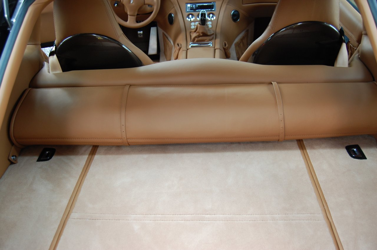

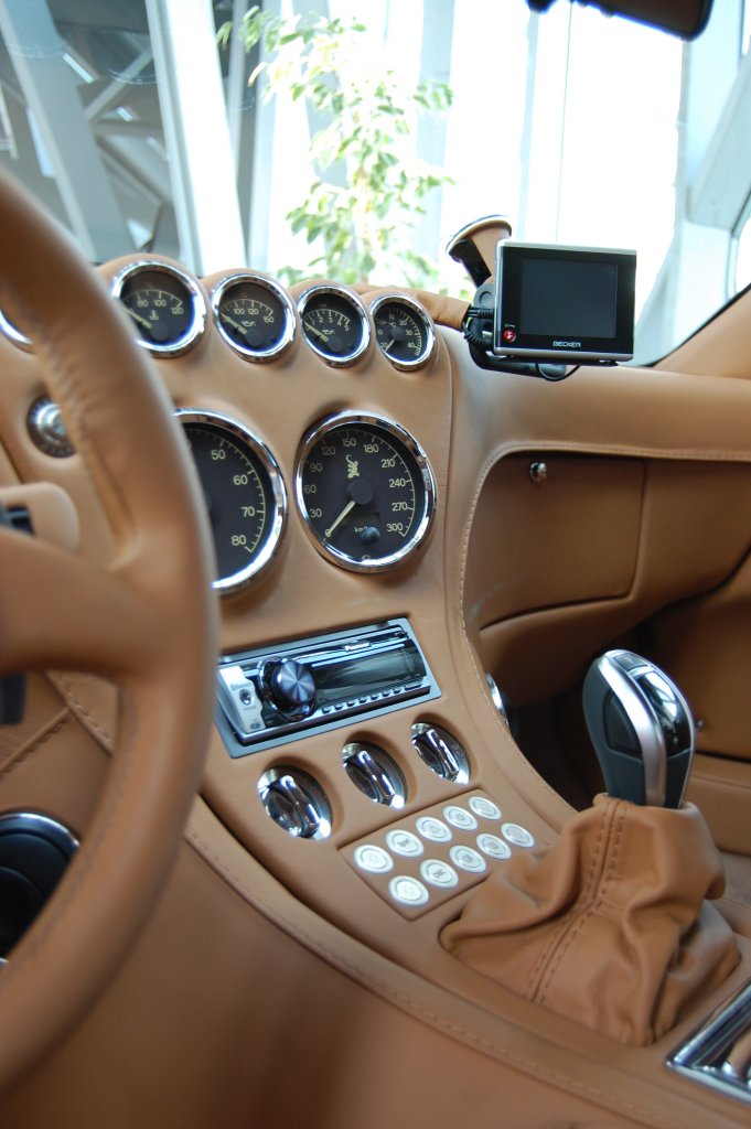

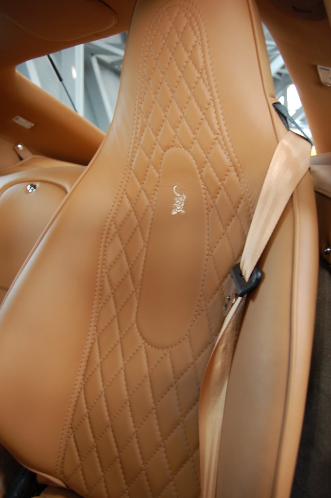

So, hier ein paar Bilder vom Innenraum, aufgenommen bei Abholung. Entspricht nicht mehr ganz dem aktuellen Stand, da ich ein paar Änderunge hab machen lassen, aber davon müsste ich erst Fotos machen.

Ja, sehr chic! Braun steht dem Wagen fast so gut wie ein freundliches schwarz :wink:
Ganz tief in meinem Inneren schlummert ja immer noch der Gedanke, mir mal so einen hübschen GT zuzulegen. Doch ACHTUNG! Auch bei Wieselanern gibt's vernünftige Argumente und Denkansätze mit Sinn und Verstand! X-)
Also wird's wohl immer ein unsinniger Wunsch bleiben.... .
Was mir persönlich garnicht gefällt ist das aufgeklebte Navi! Geht für mein Empfinden garnicht. Klar ist es praktisch. Aber seit wann gehören in einen Wiesel praktische Dinge???!!?? :-o:???::-o
Aber bestimmt gilt das wohl mehr für die mit offener Mütze :-))! und viel Durchzug :wink:
Gruß, GT 177
Wirklich wunderschön. Gratulation. :-))!
Sieht wirklich super aus! Das Navi wirkt allerdings wirklich deplatziert meiner Meinung nach.
Auch den Schalthebel finde ich den Form, bis oben mit Leder eingepackt, zwar schöner als im Herkunftswagen verbaut, aber immer noch gewöhnungsbedürftig X-)
Aber ansonsten ein echter Traum! :-))!
Schon mal über Hochglanzverdichten nachgedacht. Im Gegensatz zum Polieren, wird die Felge dabei mit Kunststoffgranulat bearbeitet.
Dabei wird die Oberfläche der Felge "verdichtet", und es wird ein gleichwertiger Glanzgrad wie beim Polieren erreicht.
Vorteil dabei ist, daß sich die Felge leicht reinigen lässt, und kein zusätzlicher Lack als Schutzschicht appliziert werden muß.
Ich kenne hier in meiner Umgebung jemanden der das macht. Allerdings müsste ich erstmal die Preise abklären.
Ist meines Wissens nicht ganz billig.
Hochglanzverdichten = Polieren
Da gibts keinen Unterschied in Sachen Pflege.
Hallo zusammen. Tatsächlich sind die Felgen hochglanzverdichtet. Hatte sie poliert gekauft, dann aber irgendwann leider eine unschöne Bordsteinberührung. Da ich aber so nicht zur Hochzeit antreten konnte O:-) wurde nachgerüstet.
Aber abgesehen davon: Felgen zu pflegen ist immer das "Beste" an der Wagenpflege. :puke:, dauert am längsten, und der ganze Aufwand ist als erstes wieder dahin. Ganz egl ob lackiert, verdichtet, poliert, oder ....... .
Dann kann es auch wenigstens ordentlich glänzen, wenn es mal sauber ist:D

@tap333: Da liegst Du falsch. Hochglanzverdichten ist eine völlig andere Technik mit völlig anderem Ergebnis: Die Oberfläche besteht aus physisch verdichtetem Aluminium und glänzt ohne Polieren. Habe ich an meinem 928er machen lassen mit dem Ergebnis, daß die Felgen nach zwei Jahren und ausschließlich Shampoowäsche glänzen wie am ersten Tag (12tkm haben sie seitdem hinter sich). Polierte Felgen sind nicht physisch verdichtet und zur Erhaltung des Glanzes muß jedesmla mühsam die neu gebildete mattere Oxidschicht abgenommen werden (eben "nachpoliert"). Grommes und andere (hier in der Pfalz Schirra Rädertechnik) machen so was für um die 150 € pro Rad. Dauert mal locker u die 12 h in einem Granulat, in dem die Felge permanent gerüttelt wird.

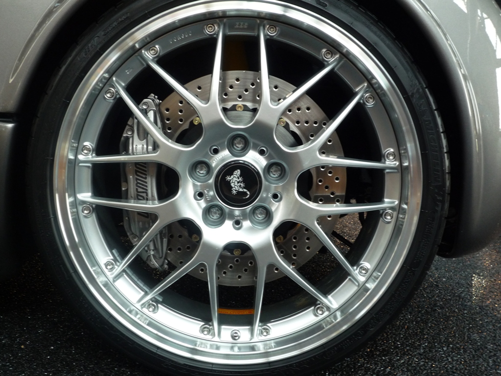

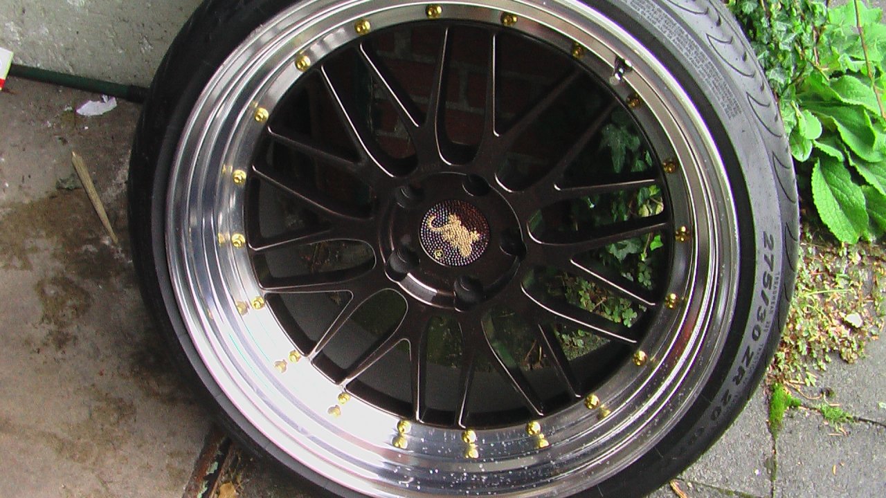

Man Jungs, was habt ihr alle Probleme. :D
Wenn man die Felgen immer schön pfegt, sich vor Bordsteinkanten inAcht nimmt, dann sehen die Felgen immer so aus wie bei mir !!!!!
....und immer schön weiter putzen:wink::wink::wink:
