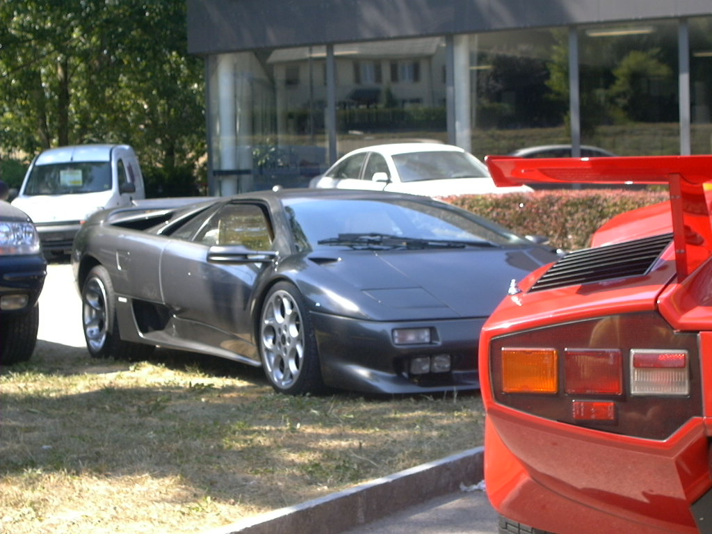

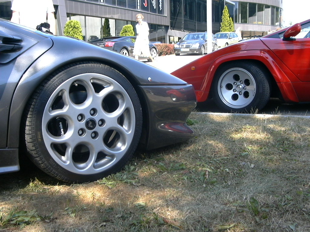

6.0 Felgen an einen silbernen VT (leider hab ich kein besseres Bild gefunden)

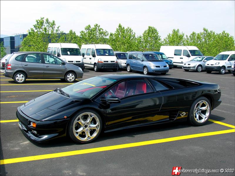

Und mit Murcie Felgen...
Sieht doch klasse aus......:-))!
