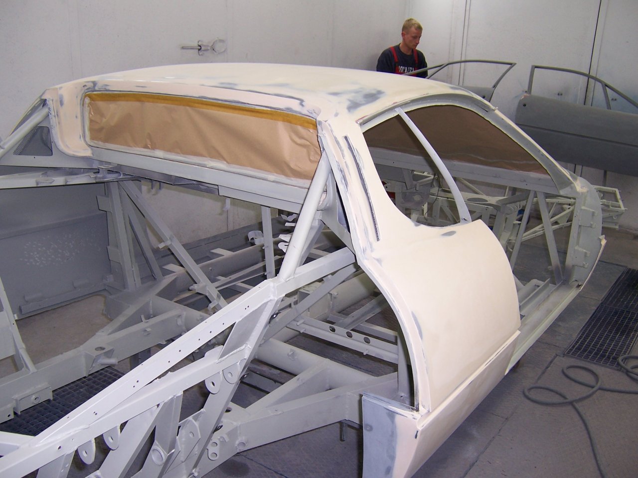

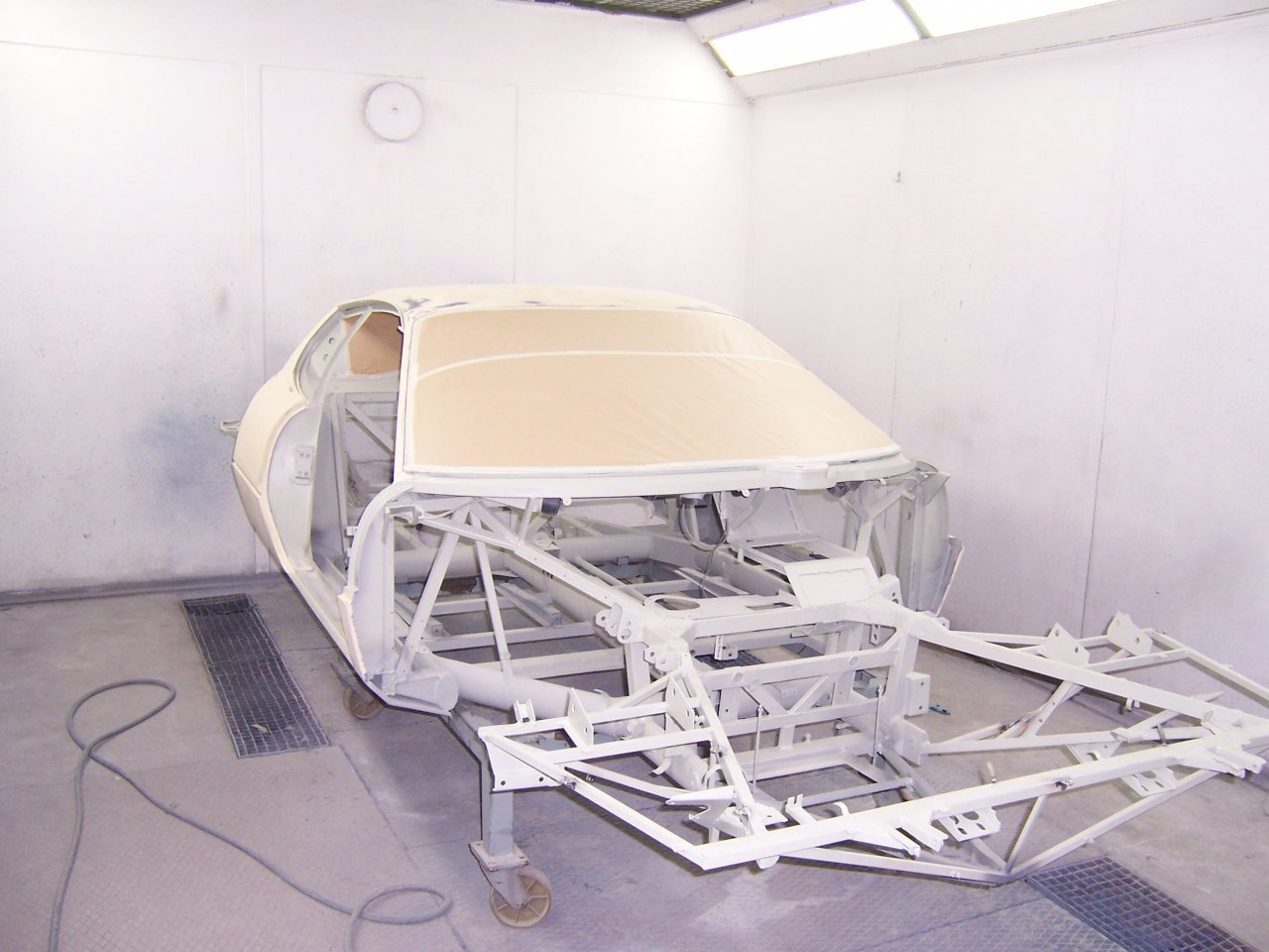

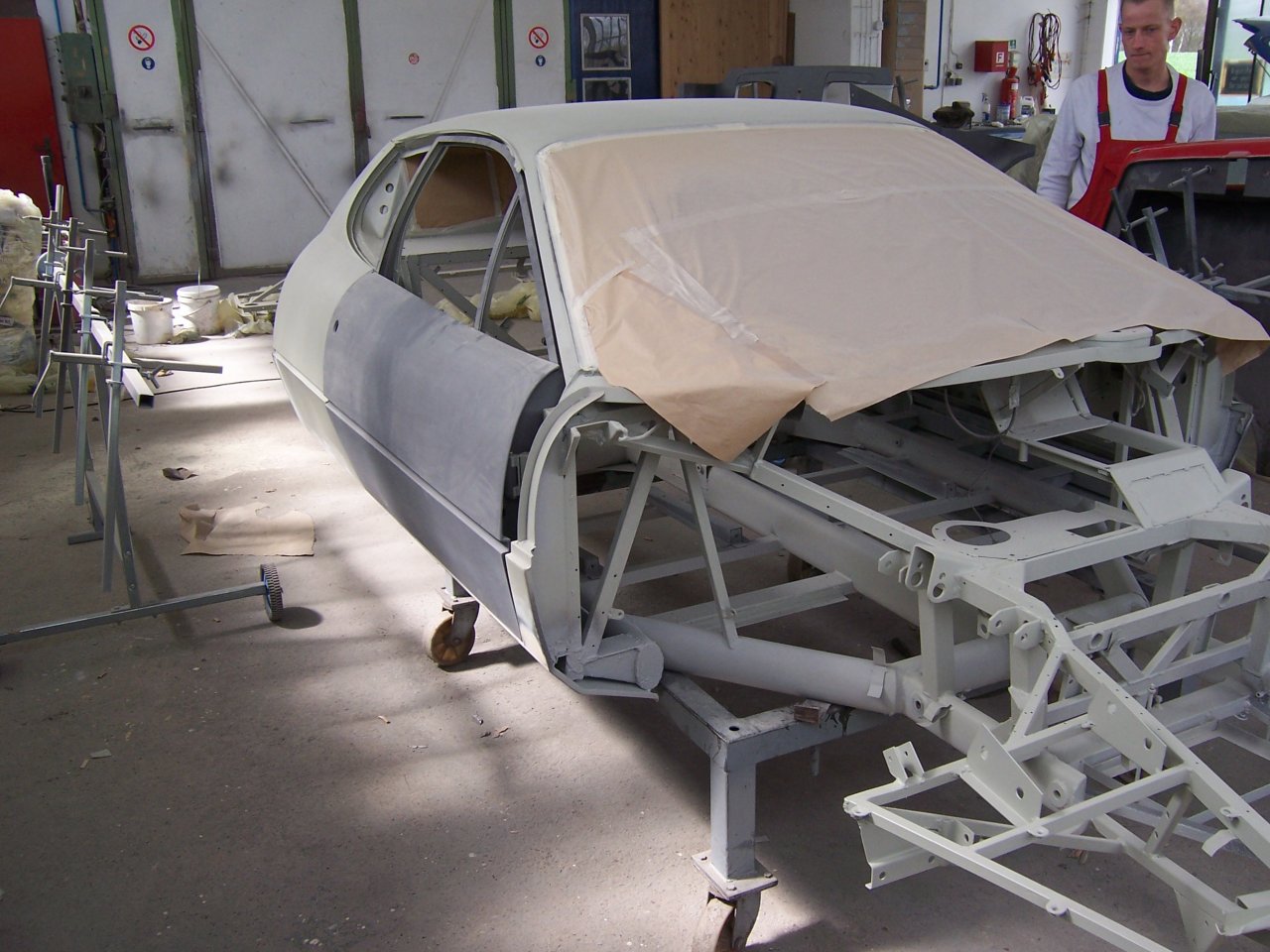

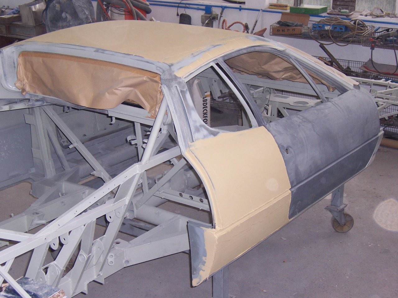

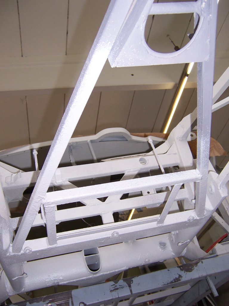

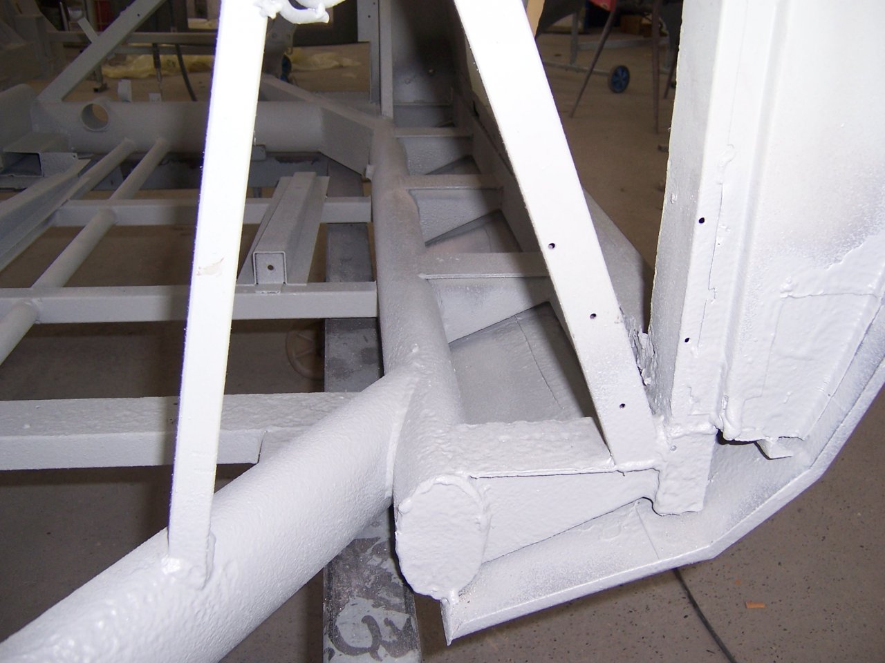

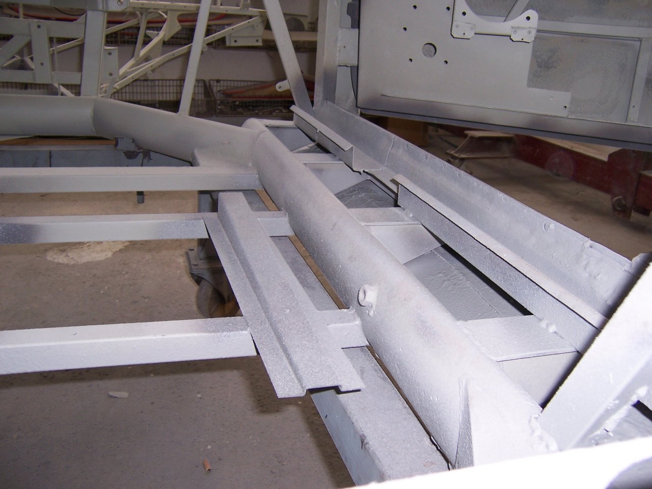

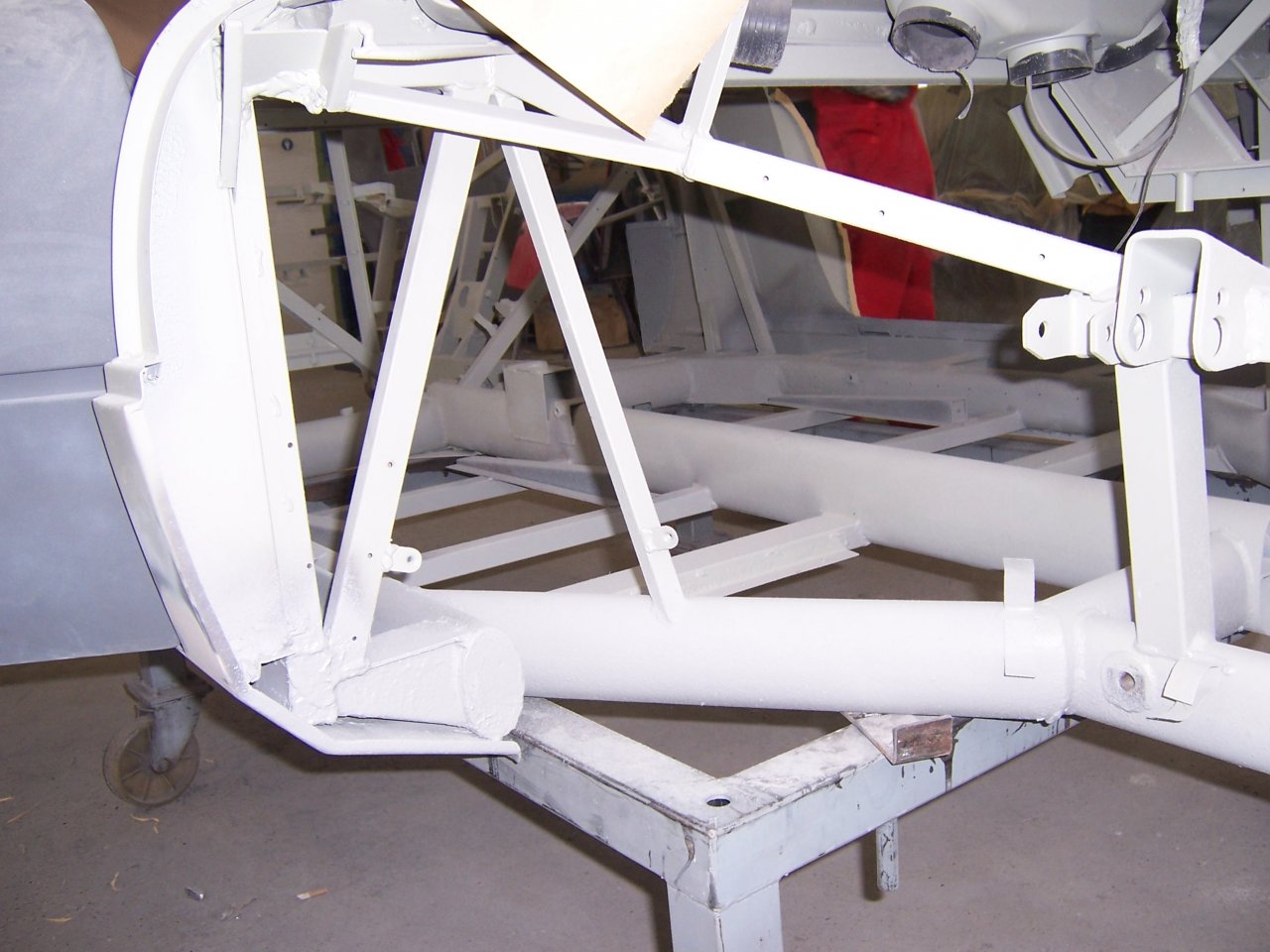

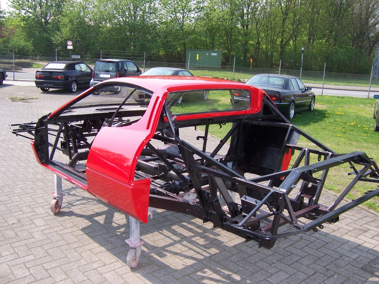

Im Bereich dieser, oftmals vielfachen, Überlappungen war eigentlich gar keine wirksame Beschichtung mehr vorhanden.
Selbst grundierte Bleche fingen da an zu rosten, weil durch Schweißen die Beschichtung zerstört wurde.
Das Problem hat mein Lackierer durch vorheriges Grundieren mit einer Art Polyurethan-Masse weitgehend beseitigt. Das Zeug kommt drauf, dann Teile zusammen und geschweisst. Er schweisst wohl, so sagte er das, durch die Masse durch, die an der Stelle verbrennt, aber der Rest da umzu dichtet das ganze wieder ab. Also bevor der ganze Lackaufbau aussen anfing, stand der Rahmen einige Zeit draussen im Winter um zu sehen ob es irgendwo noch Stellen gibt.
Das funktioniert leidlich gut, ist aber bei weitem nicht sicher.
Auf der anderen Seite sollte man sich ja auch überlegen, wie man etwas im Kostenrahmen halten kann.
Ich bin auch kein Verfechter exorbitant teuren Restaurationen; noch sind es ja Fahrzeuge, die auch bewegt werden wollen.
Ich denke, eine traditionelle, wie von Dir gezeigte, Restauration in Verbindung mit gutem Hohlraumschutz (Du hattest Mike Sanders erwähnt),
und turnusmäßiger Kontrolle der selben sollte vollkommen ausreichend sein.
Chem. Entlackung, Phospatierung und anschließende KTL würde ich bei einem hauptsächlich aus Gitterrohr aufgebautem Rahmen für nicht sinnvoll halten.
Immerhin kommt man überall hin.
Und einzelne Blechteile wird man schwierig in einen KTL-Prozess integrieren können.
Ich denke, so wie Du das gemacht hast, ist das schon die sinnvollste Lösung. :-))!

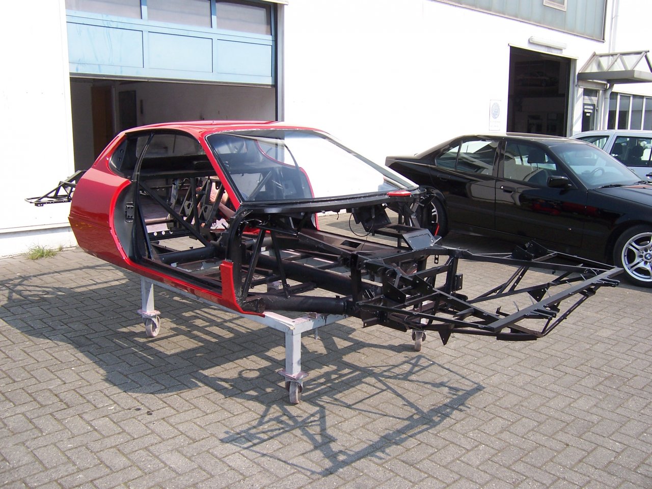

Das Problem bei allen galvanischen bzw. fluessigen Methoden sind die Rohre. Erstmal wird mit Chemie entrostet, nur muss das alles vollkommen raus, bevor man den naechsten Schritt mit Beschichten macht. Da die Ein- und Anbauteile alle genietet sind, gibt es ueberall Loecher in den Rohren. Um da alles wieder heraus zu bekommen muesste man einen Schweizer Kaese von machen, was der Stabilitaet nicht gerade gut tut. Bleibt auch nur der geringste Teil drin, war die anschliesende Beschichtung (Zink, Chromat, KTL etc) umsonst, denn das wird sich alles wieder an- bzw. aufloesen. Deswegen hab ich auch Trockeneis genommen, da schon Sand ganz schwer raus zu bekommen ist. Ich wollte auch nicht beim Tuer zu machen jedesmal Sand wegfegen.

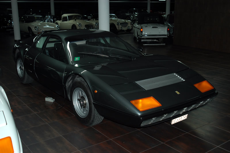

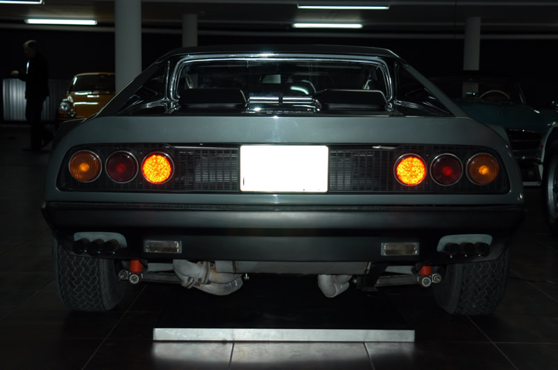

@cavallino

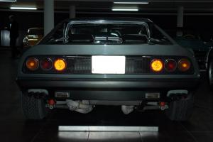

gibts was schöneres als ein solchen rücken? ist schon schwer zu topen!!!
aufnahme ist vom vorletzten jahr irgendwo in einem schweizer bunker.....:-))!
@cavallino
Top! Wobei da auch keiner weiß, ob die Farbe original so war.
Was bei meinem auch noch kurios ist, ausser das es der einzigste in verde germoglio war (und irgendwann auch wieder sein wird), sind die Anordnung der hinteren Leuchten. Er ist einer von wenigen, wo die Blinker innen sind und die Rückstrahler aussen. Nur auf den alten Fotos von 1976 ist das auch so und wonach das damals entschieden wurde, kann ich nicht herausfinden.

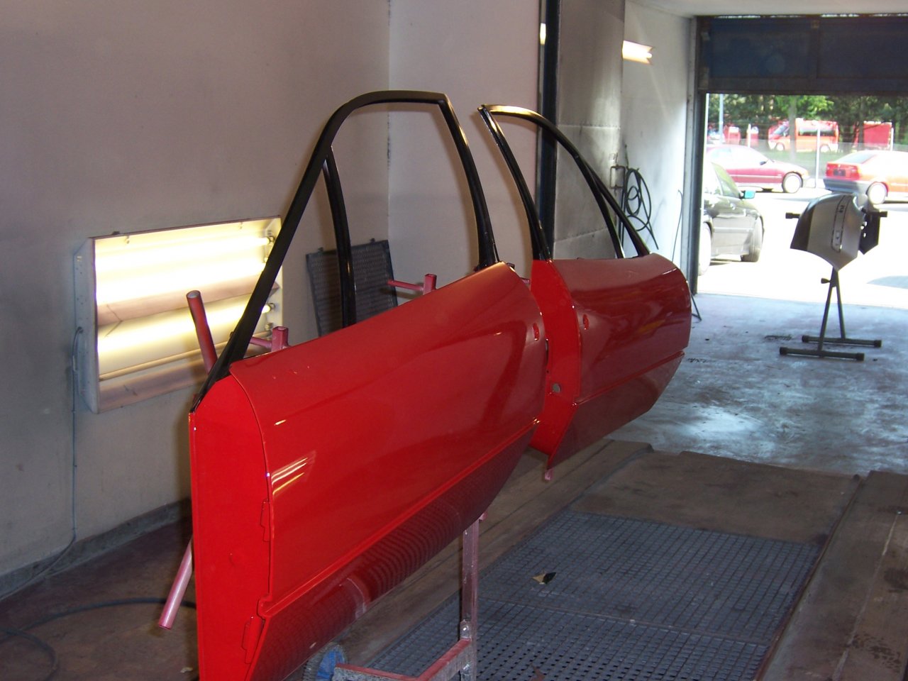

Die originale Farbe bzw. das Rezept dafuer war nicht mehr zu bekommen. Also hatte ich die Wahl zwischen einem eventuell fast Verde germoglio nach einem Bild angemischt, oder einem original rosso chiaro 20.3.90 aus einer alten Dose von Salden-Glichi. Ich hatte mich fuer letzteres entschieden.

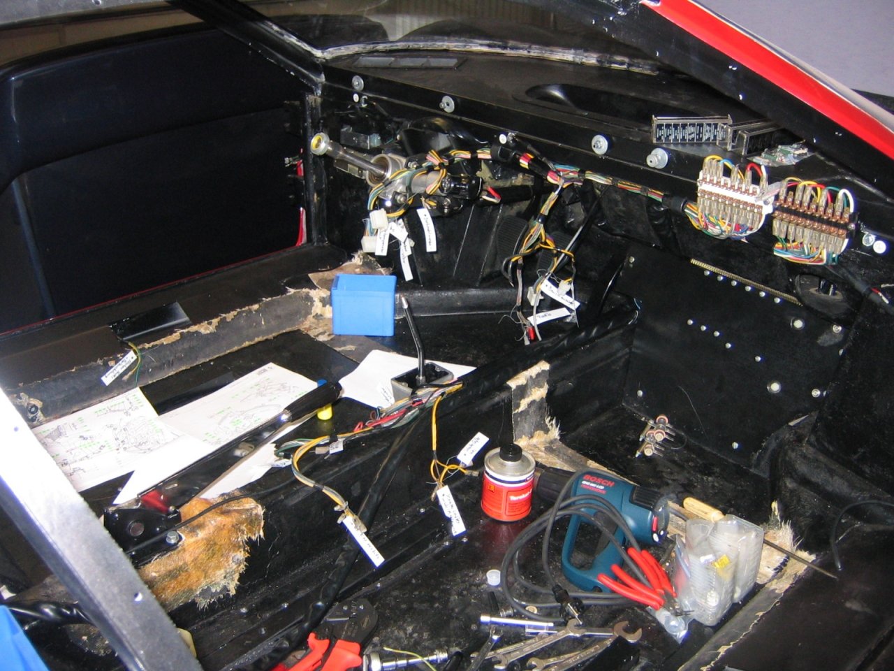

Am Anfang war es der Enthusiasmus, dann nur noch eine Aufgabe und als er fertig war wurde Passion daraus. Diese Bilder sind aus der mittleren Epoche.

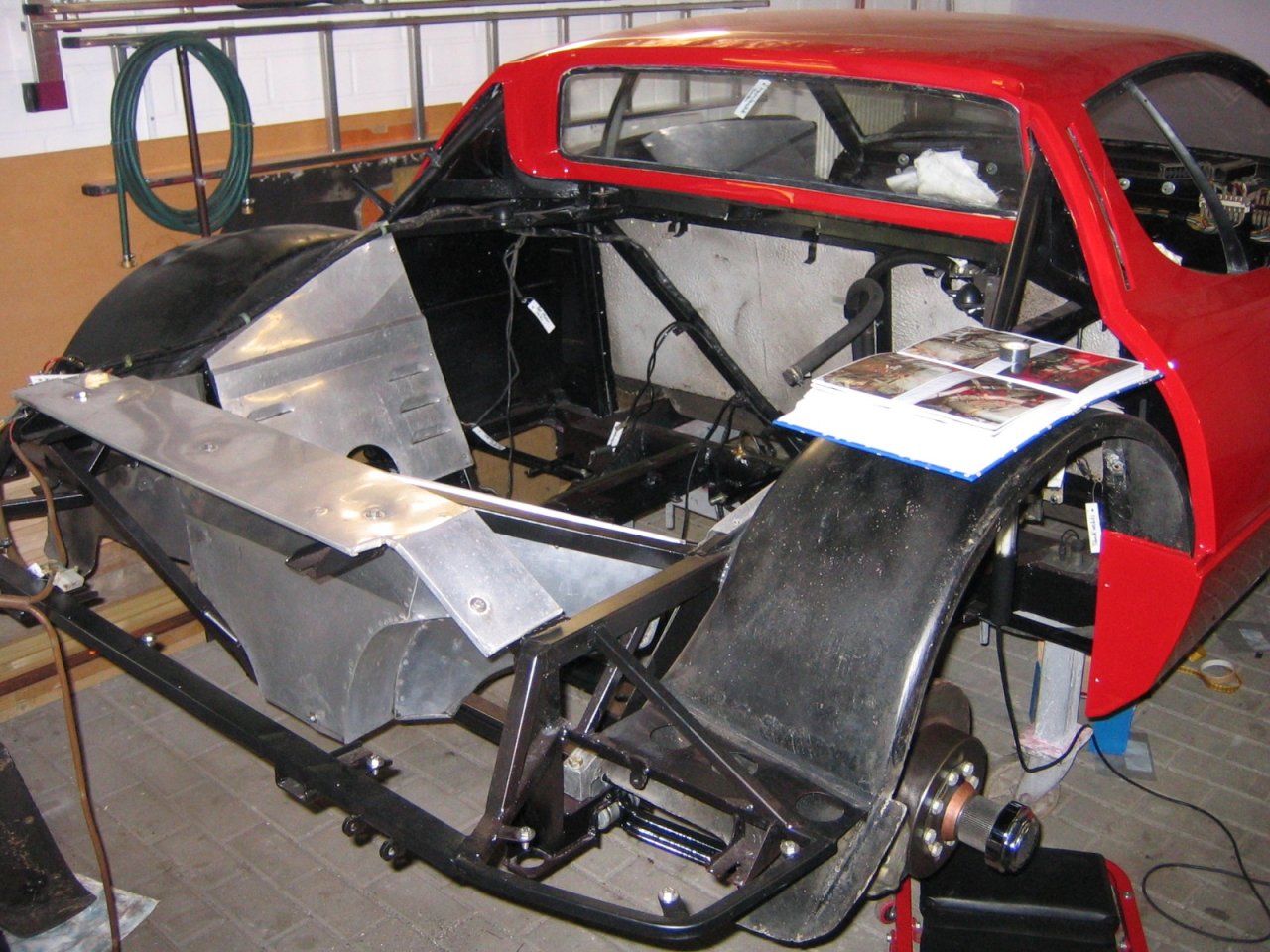

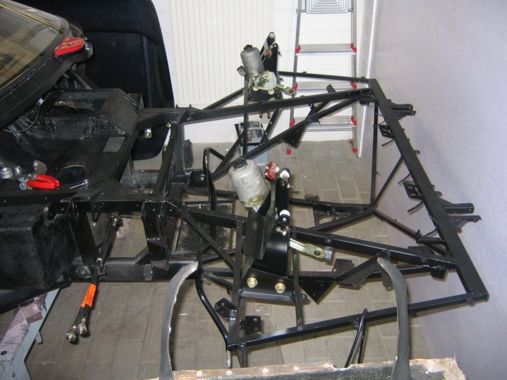

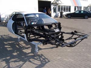

Da sitzt jede Niete und Schraube da wo sie vorher auch war, kein schweizer Käse! Keine zusätzlichen Löcher!

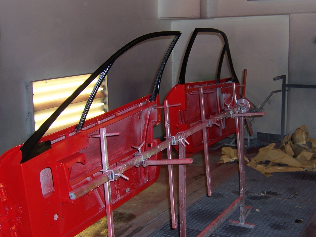

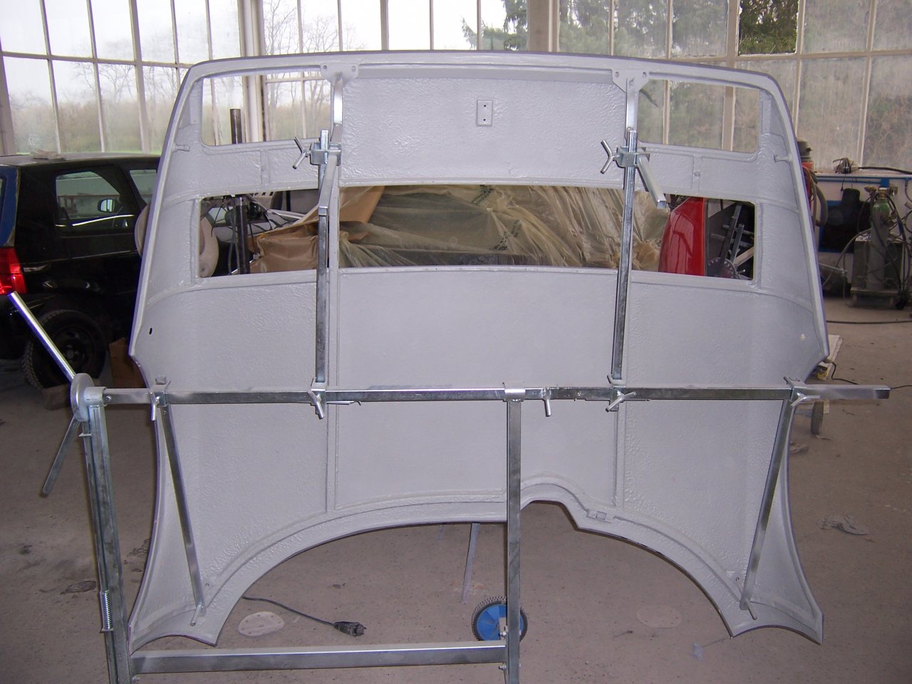

Was sind das für Behälter vor den Radkästen (die metallenen mit dem schwarzen Deckel auf Bild 1 und 3)?
Meinst du die Motoren fuer die Klappscheinwerfer? Die schwarzen Deckel sind die Handbedienung.
