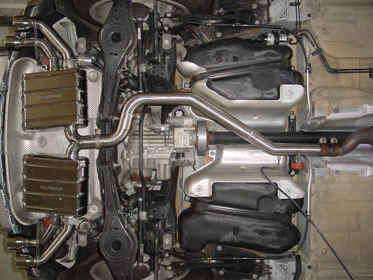

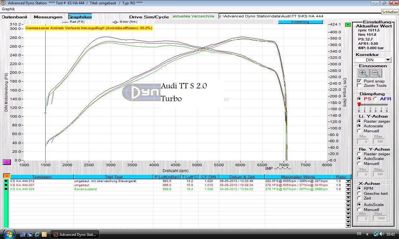

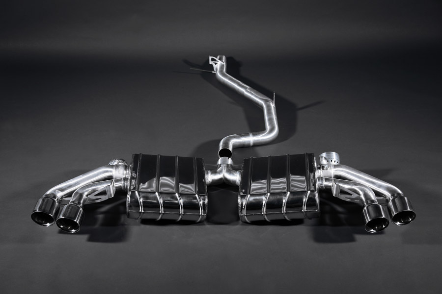

was kostet eine Klappenanlage für den Audi TTs und für den Boxster S(987)?
Grüße!
  • Mitglieder
Hallo Tomekk,

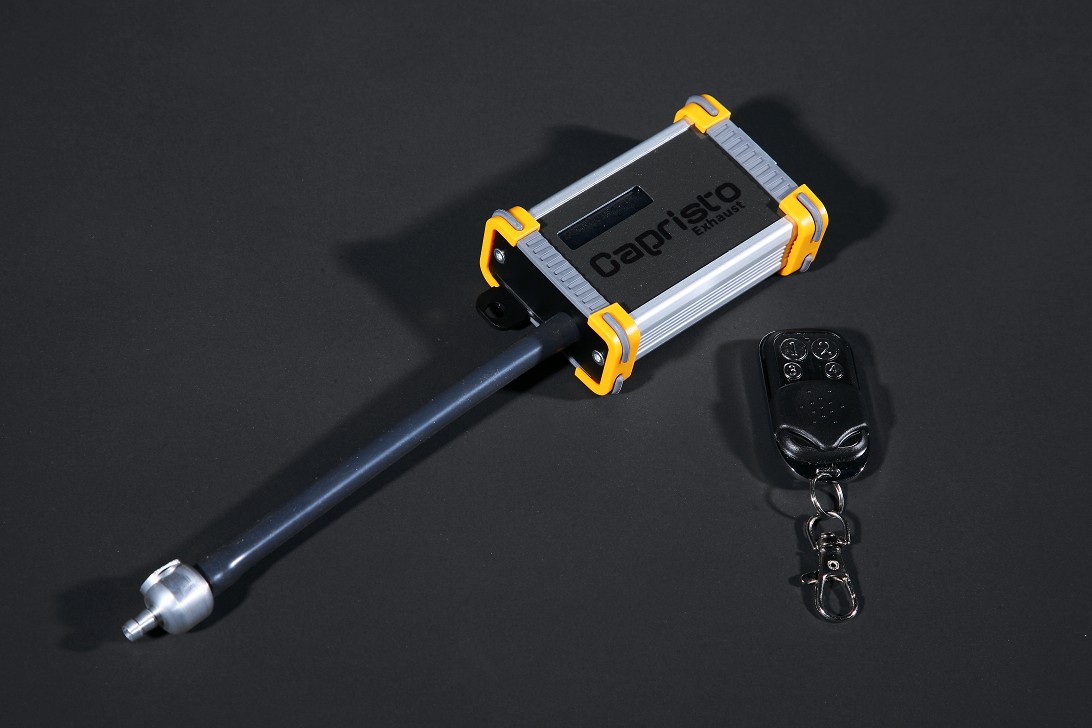

das ist die TT S Anlage kostet 2062.50 zuzügl. MwSt. macht 2454,37 Euro, die Anlage kann an die Serien Steuerung angeschlossen werden und dami öffnen die Abgasklappen automatisch bei dem von Audi definierten öffnungspunkt, wir haben einen spürbaren Drehmomentanstieg wobei die Maximale Leistung wird erziehlt wenn man unsere Staudruck überwachung Steuerung einsetzt, wir haben einen Teilegutachten wo der Tüv Nord eine Leistungssteigerung bestätigt.
du hast auch die Option diese programmierbare Steuerung mit zu bestellen.
Diese Steuerung hat einen Preis von 550 Euro zuzügl. MwSt.687.50Euro und ist programmierbar mit 3 Moden.
Die Anlage ist dann staudrucküberwacht. Das bedeutet, dass man ein Steuergerät zum Überwachen des Staudruckes hat. Diese Steuerung bietet die Möglichkeit, den Staudruck, den man fahren möchte, individuell zu programmieren.
Auf diese Weise kann man die maximal mögliche Leistung erreichen. Der Staudruck, der Leistung kostet, wird herausgefiltert.
Diese Sportauspuffanlage vereinigt somit alle Vorteile sowohl im niedrigen als auch im höheren Drehzahlbereich, da der Staudruck exakt dosiert werden kann, damit der Motor die maximale Leistung erzielen kann.
Die meisten klappengesteuerten Anlagen öffnen die Klappen geschwindigkeits- oder drehzahlabhängig, Aber der Motor wird weder von der Geschwindigkeit noch von den Drehzahlen beeinflußt,sondern vom Staudruck, der sich mit zunehmenden Drehzahlen erhöht, und damit Leistung kostet, mit diese Überwachungssteuerung ist es ausgeschlossen.
Die Steuerung hat ein beleuchtetes Display, worauf alle Funktionen in Klartext in 3 Sprachen
(deutsch, englisch, italienisch) zu sehen sind und erlaubt 3 grundsätzliche Einstellungsarten über Fernbedienung.
a) Im Reise-Modus öffnen sich die Abgasklappen erst später(weil man sich einen höheren Staudruck programmiert).
B) Im Sport-Modus öffnen sich die Abgasklappen bereits früher(weil man sich einen niedrigen Staudruck einstellt).
c) Die Abgasklappen sind komplett offen( das maximum an Sound ist garantiert).
Im Reise- und Sportmodus kann man den Öffnungspunkt der Abgasklappen somit selber
programmieren.
Der Wagen ist angenehm zu fahren, ohne dass dröhnende Geräusche auftreten.
Ein großer Vorteil der Steuerung liegt darin, dass es die Fahrweise des Fahrers erkennt. Gibt
der Fahrer aggressiv Gas, so erkennt unser Gerät das anhand der Art, wie sich der Staudruck
bildet und öffnet sofort die Klappen. Bei einer normalen Betätigung des Gaspedales werden die
Klappen erst später geöffnet.
Falls du noch Fragen hast, bitte zögere nicht mit uns nochmals in Verbindung zu treten.
zum Cayman / Boxter komme ich gleich zu.
Gruss Tony

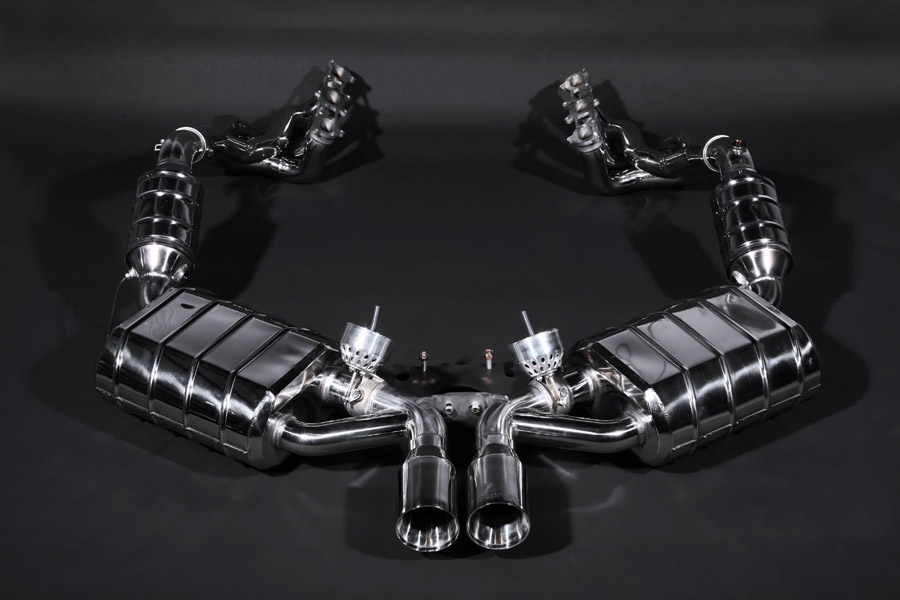

diese Anlage wird grungsätzlich mit unsere Steuerung augeliefert, die Beschreibung kanst du aus der Audi TTs entnehmen, die Anlage ist mit Tüv und kann je nach konfiguration zwischen 15 und 30 PS bringen.
Anlage mit Tüv kostet 3421,25 inklusiv MwSt. inkl. Steuerung und Fernbedienung.
Anlage ohne Tüv kostet 2751,51 Euro inklusiv MwSt. inkl. Steuerung und Fernbedienung.
Fächerkrümmer ohne Tüv kostet 1933,75 inklusiv MwSt.
Tomekk, ich wollte noch erwähnen dass auf unsere Anlagen grundsätzlich eine zufridenheits Garantie gibt, sie wird eingebaut und du fährst ca. 2-3 Wochen damit solltest du feststellen das es nicht das ist was du dir vorgestellt hattest dann bauen wir sie ab und du kriegst dein volles Geld zurückerstattest, also kaufst du nicht die Katze im Sack.....absolut kein Risiko
Gruss Tony
  • Mitglieder
übrigens die version ohne Tüv hat keine Kat´s im Schalldämpfer.

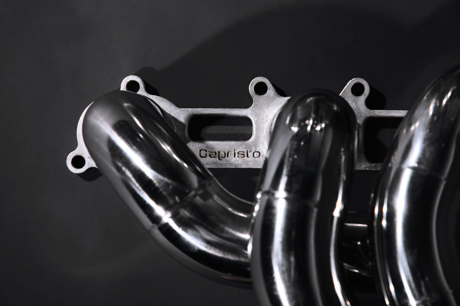

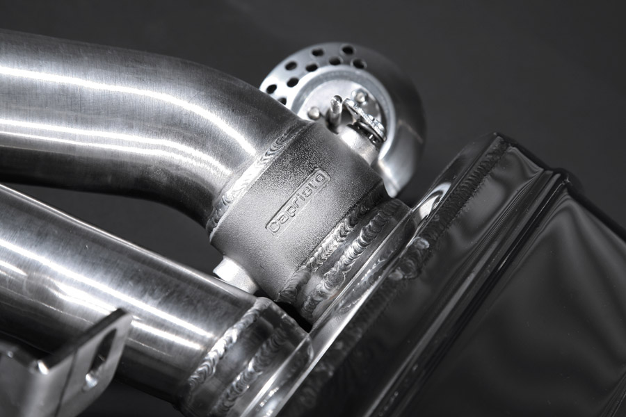

Schau sich einer diese Schweißnächte und diese Verarbeitung an! Ich glaube, ich bekomm ne Errek.....! O:-)

Toni, dieser Edelstahl ist eine Hitzebeständie Legierung, 1.4828 ist einen austenitischen Edelstahl....das beste was man nehmen kann.
Absorbiert sehr gut Vibrationen und verkaftet sehr gut Temperauturen schwankungen hat eine Hitzebeständigkeit von 1050 C° ist vergleichbar mit Inconell, Inconell hat eine Hitzebeständigkeit von 1150C°, der Vorteil von Inconell gegenüber unseren Edelstahl ist dass durch die hohe Festigkeit dünne Wandstärke genommen werden können und damit die Teile leichter werden, grosser Nachteil ist aber dass Inconell sehr spröde ist und lässt sich schlecht verarbeiten, also wenn du einen engen Bogen hast so musst du den aus einzelstücke schweissen, dadürch dass es sehr spröde ist neigt es auch dazu leicht zu reißen, mit andere Worten ist es haupsächlich für den Motorsport gedacht wo jeder Gramm zählt....hoyeeee ich bin von deine eigentliche Frage abgekommen.
wir haben einen Plegemittel auf Zitronen Basis, damit kriegt man diesen Edelstahl immerwieder sauber wie am 1. Tag. das kriegt man mit normale V2A oder V4A nicht hin, aufgrund der nicht ganz so hohe Hitzbeständigkeit.
Gruss Tony

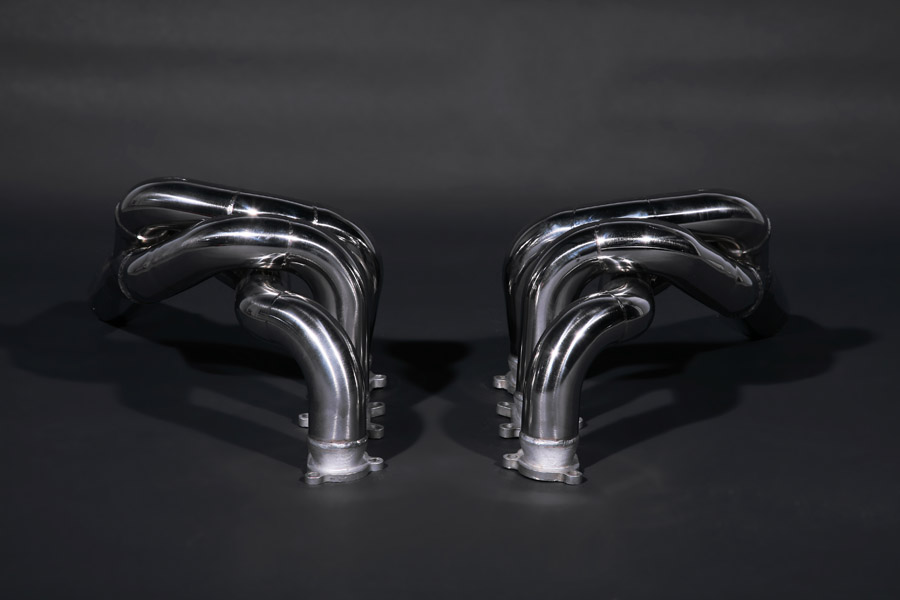

Ich habe einen 308er Vergaser mit Singlepipe Anlage. Ich würde dies gerne ändern in eine 4 Rohr Anlage.
Ich schlage mich aber schon sehr sehr lange mit der Frage herum, für welche ich mich entscheiden soll. Ich weiss es gibt solche von Fuchs, Tubistyle, Bell oder natürlich Ansa, die in der Schweiz und in meiner Umgebung sehr verbreitet ist. Optisch gefällt sie mir eigentlich ganz gut. Sie ist klassisch, unauffällig und passt wie ich finde auch gut zum Auto. Vom Sound her finde ich sie aber eher fad.
Die Fuchs Anlage gefällt mir optisch sehr gut, ich habe sie allerdings noch nie gehört.
Wie auch immer, was würdest du mir empfehlen. Am liebsten hätte ich natürlich den Sound vom 288GTO und per Knopfdruck wieder den Singlepipe Sound aber das ist wohl Wunschdenken oder?
Was gäbe es aus deiner Sicht für Alternativen oder Möglichkeiten?

Hallo Jörg,
du kannst mich auch gerne anrufen dann ist es vielleicht einfacher, grundsätzlich musst du das nehmen was dir am meisten zusagt, ich würde versuchen das System vom 328er dadran anzupassen, vom Klang finde ich sie am besten, wir müssen beide Zylinderbänke getrännt halten und nur im Topf in eine Kammer verbinden lassen und mit 4 einzelne Rohre zum Endrohr führen, das hört sich am besten an, ich müsste aber deinen Wagen bei mir haben um di modifikation durchzuführen, schicke mir mal ein paar Bilder vom Heck und von unten dann kann ich mir einen besseren Bild über den Aufwand machen.
was ich auf jedenfall empfelen würde wäre mit Klappensteuerung wie du oben beim TTs und Cayman lesen kannst, dann hast etwas was nicht zu toppen ist.
Gruss Tony
