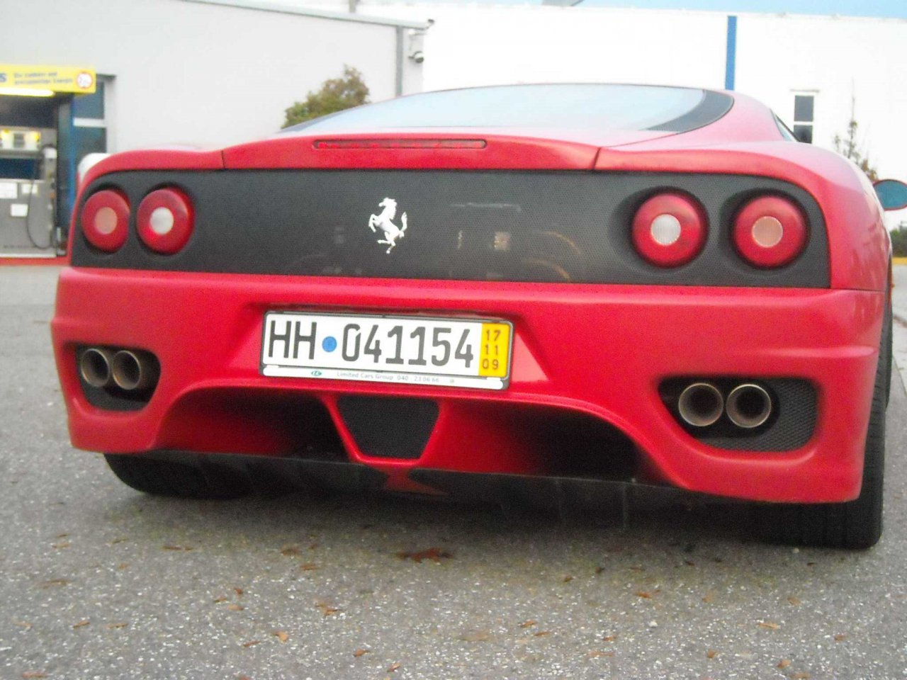

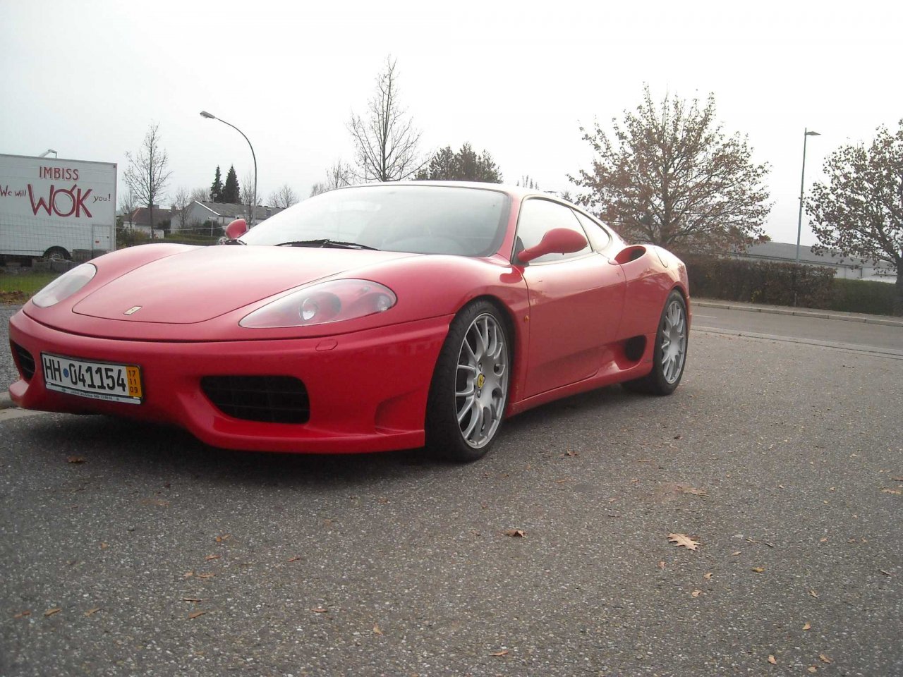

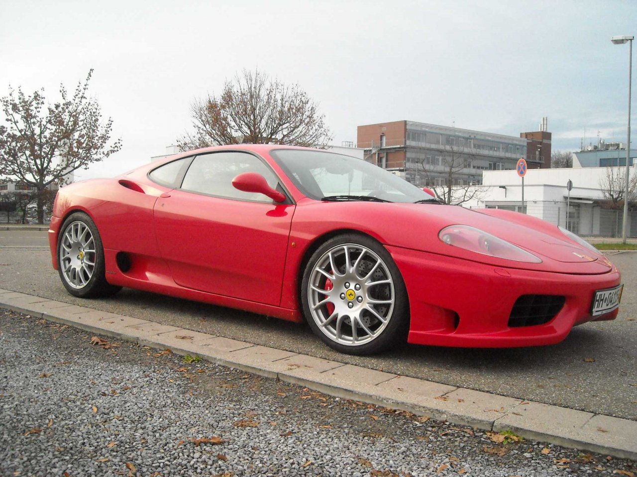

Hallo ferraritmj,
Hallo
anbei erste Bilder "meines" Ferris
ferraritmj
Schöner Wagen:-))!
Das ist aber kein Stradale,oder??
Fronstoßstange und Heckdiffusor sind aber meines Wissens nach vom Stradale ,oder täusch ich mich jetzt:oops:
Ansonsten hat ja jemand sehr viel Geld für den Umbau in die Hand genommen:-))!
Und mit den Challengerädern ist das Package komplett:-))!
Ist kein CS, sieht aber so aus:D. Ist ein Handschalter. Der Vorbesitzer hat aber tatsächlich vieles mit CS Teilen bei Ferrari umbauen lassen. (Front, Heckdiffusor, Bereifung). Da mir der CS immer schon besser gefallen hat, als der "normale" 360er, ich aber einen Handschalter wollte, war das sozusagen, der perfekte Ferrari für mich. Macht tierisch Spaß.:sensation
ferraritmj

Hallo ferraritmj,
tolles Auto! Herzlichen Gückwunsch! hast du dann nachgeguckt was den Schalldämpfer anbetrifft??
an dieser Stelle möchte ich jeden warnen, es sind Capristo Kopien auf dem Markt, und den Kunden wird glauben gelassen dass es Capristo Anlagen sind.
vor zwei Wochen kam auch jemand mit eine Capristo S3 und wollte Abgasklappen eingebaut haben, wo er da war stellte sich raus dass es keine Originalen war, zwei verschiedene Firmen haben es nicht für nötig gehalten sich ein eigenen Design zu bauen, von einen von den habe ich mal gefragt bekommen......warum sollte er das Rad neu erfinden?? wenn es schon gibt und gut funktioniert!!
Und dann wird über China geschimpft!.
Gruss Tony
Hallo ferraritmj,
Ja habe ich gestern gemacht. Ist wohl kein Original Capristo :-(((° .
Kann ich jetzt erst mal nichts machen. War halt vom Vorbesitzer schon so drauf. Für die nächste Saison will ich dann aber auf eine Original Capristo umrüsten. Entweder Capristo 1/3 oder gar Twin Sound. Mit gefällt der Sound vom CS extrem gut, so dass ich vielleicht doch bei der TwinSound lande. Kann man die eigentlich auch per Klappensteuerung nachbarschaftsverträglich fahren ? Meine jetzige Anlage entspricht wohl am ehesten einer Capristo 1. Und schon jetzt gehen überall die Türen auf und die Leute stehen auf dem Balkon wenn ich in meine Garage fahre oder vor dem Haus rangiere. :geil:

Ey Toni was hab ich eigentlich für einen Capristo drauf ? :(
  • Mitglieder
Hallo Mike,
du solltest es aber solangsam wissen:D:D:D das ist eine 1/3 das heisst dass die zwei ständig aktive Rohre sind Sound 1 und die durch Fernbedienung oder automatisch aktivierte Endrohre sind Sound 3 zusamen macht 1/3, wir haben auch in letzte Zeit Kunden die es noch lauter wünschen und dann wir es als 3/3 gebaut. das Heisst dass die ständig gehöffnete Endrohre auch Sound 3 sind.
Dieses System gibt die Möglichkeit sich eine Anlage zu konfigurieren wie man will.
Gruss Tony
Hallo Mike,
Gruss Tony
danke Tony jetzt weiß ich das auch mal :wink:
