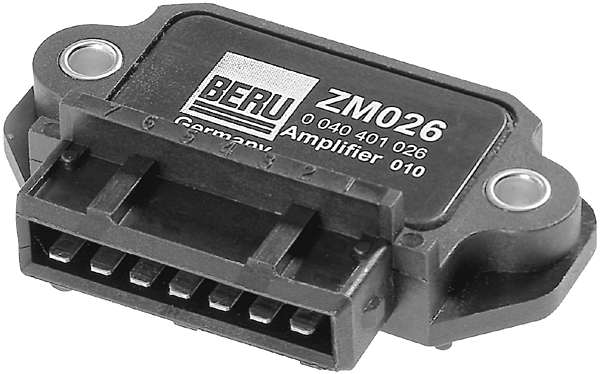

bei mir war es das ZÜNDMODUL jede Zylinderbank hat eins ich habe damals zwei gekauft eins habe ich noch,
Neu Original im karton von HÜCO! (nicht Beru) ist nur beispielbild
falls du es haben möchtest send PM.
For you 50.- Incl Versand.
Enzo:-))!

Vielen Dank für das Angebot. Ich komme eventuell darauf zurück. Zunächst will ich den Fehler noch mal genau lokalisieren und die Sonden tauschen, um zu sehen, ob der Fehler wandert. Ein Fehler der Sonden sollte normalerweise mit einem anderen Code angezeigt werden, aber man weis ja nie.
Die Zündmodule sind übrigens identisch mit irgend welchen Renault-Teilen und deswegen nicht so teuer. Es sei denn, man kauft eine gelbe Schachtel mit einem Pferdchen drauf mit, die dann allein wahrscheinlich 300€ kostet.
