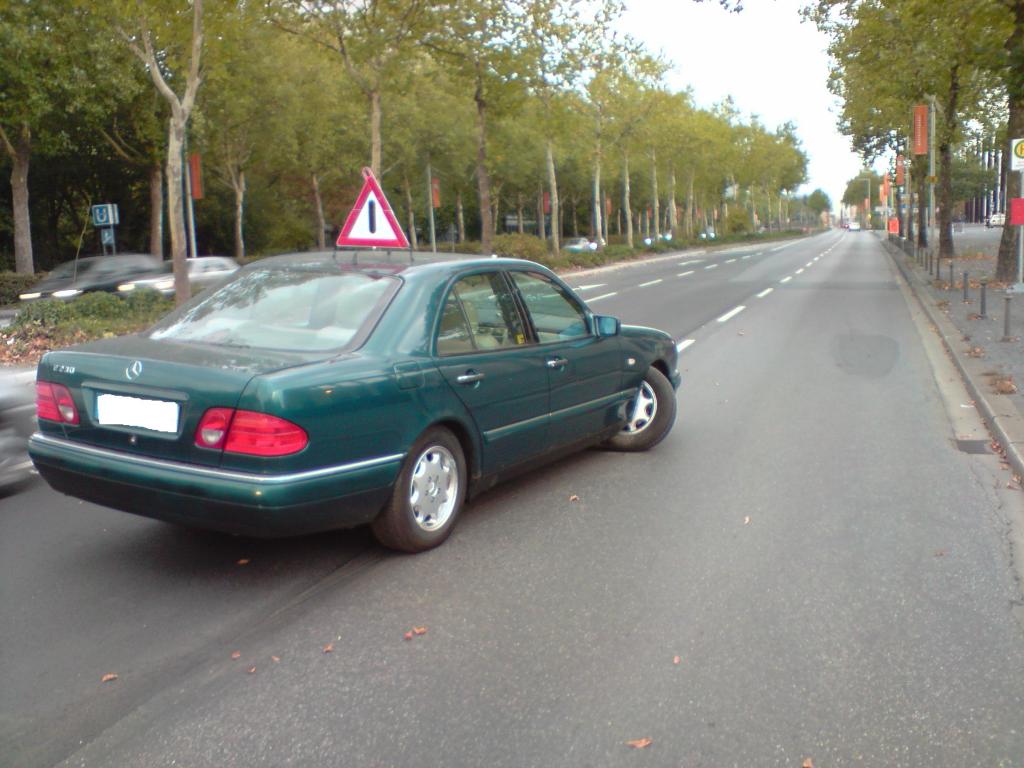

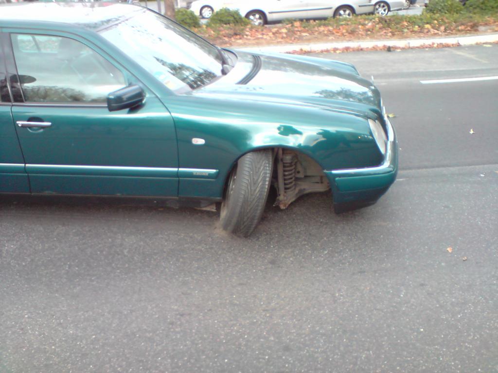

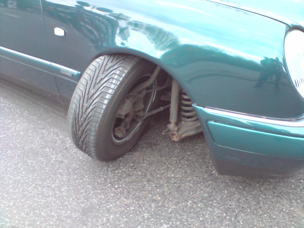

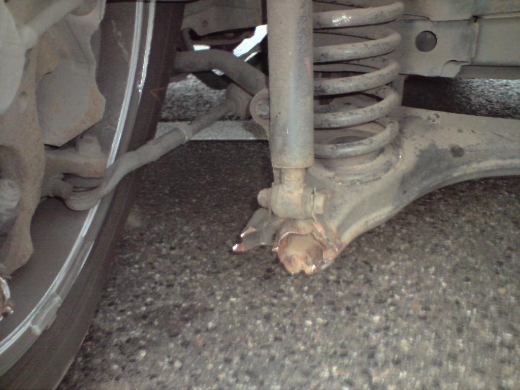

Vor etwa einer Woche bin ich die E-Klasse meines verstorbenen Großvaters gefahren, und bei etwa 50 km/h innerorts musste ich etwas stärker abbremsen (nicht voll), da zwei Passanten eine Kreuzung trotz Rotlicht überquerten. Durch die Bremsung ist das rechte vordere Rad sozusagen abgerissen, oder besser der Querlenker, der das Rad hält. Dieses stellte sich dann im Radkasten quer und ich kam etwas unsanft zum stehen. Beim aussteigen stellte ich dann fest, das der Querlenker durchgerostet war, und zwar so stark, dass man das Metal mit dem Finger zerbröseln konnte.

Man sieht natürlich nicht inwiefern die anderen Querlenker bereits vom Rost befallen sind, oder was der obere Querlenker abbekommen hat, aber einen Querlenker bekommt man bei ebay schon für ca. 100€ und in einer Mietwerkstatt braucht man für den Wechsel eines Querlenkers vielleicht 2-3h, eine Profi Werkstatt eigentlich dementsprechend kürzer. bei einem Stundenlohn von 60€ halte ich also den Preis für 1800€ für relativ hoch.
Allerdings kann man wie gesagt nicht erkennen, ob das Blech größere Schäden davongetragen hat und welche Teile zusätzlich noch getauscht werden müssen wegen Durchrostung etc.

Verrosteter Querlenker? :-o
Finde ich schon erstaunlich bei einem Wagen, der regelmäßig beim TÜV war.

Ich finde den Schaden auch hammerhart! :-o
Das spricht weder für den TÜV, noch für Mercedes. Da Dein Großvater ja wahrscheinlich nicht extrem sportlich mit dem Auto gefahren ist und Strandfahrten an der Nordsee auch eher unwahrscheinlich sind, darf so etwas eigentlich nicht passieren.
Auch ich denke, daß die Reparatur beider (!!!) Querlenker für weniger als die Hälfte in einer freien Werkstatt realisierbar sein sollte. Rein kaufmännisch ist das auch relativ sicher die erste Wahl, alle anderen Lösungen werden teurer sein.

Ich habe noch ein weiteres Photo hochgeladen, auf dem man den Rostansatz auch am Seitenschweller erkennen kann. Die Qualität ist nicht besonders gut, da ich nur mein Handy zur Hand hatte, aber ich denke man kann erahnen, dass es nicht nur der Querlenker ist, der durchgerostet ist. Ich habe das Fahrzeug leider aus Zeitgründen nicht wieder besichtigen können, eventuell kann eine freie Werkstatt das objektiver beurteilen.
Die Mercedes-Niederlassung rechtfertigt den Preis dadurch, dass sie den Reifen und die Felge ersetzen und das Blech ausbeulen wollen. 1.800 Euro dafür erscheinen mir aber immer noch sehr hoch.

wenn dein wagen soo verrostet ist, dann ist dein grossvater damit in extrem agressivem Salz unterwegs gewesen und der wagen stand danach wochenlang in einer feuchten garage oder so - anders kann ich mir das schadensbild nicht erklären!
Ein Synonym für Rost ist wohl E Klasse W210. Ich hab bei meinem bereits zwei Mal eine Entrostung durchführen lassen, half nur bedingt, weil das Auto trotz höchster Pflege an Stellen gammelte von denen man es nie denken würde.

Wenn die braune Pest schon in den Falzen wütet, wie auf dem Bild gezeigt, dann hast Du praktisch keine Chance mehr.
Da kann ein Fachbetrieb zu vernünftigen Konditionen auch nichts mehr machen.
So etwas bekommst Du nur noch mit einer Totalrestauration hin, und die übersteigt den Zeitwert um ein vielfaches.

Meine letzte Entrostung wurde professionell gemacht, es kamen Neuteile an die Radläufe bzw. ganz neue Kotflügel vorne, hilft alles nichts, trotz Versiegelung rundum. Der silberne W210 ist eigentlich noch ganz ok, lässt sich einigermaßen gut richten, im Gegensatz zu meinem. Zugegeben habe ich meinen überdurchschnittlich stark gefordert. Diverse Rad/Reifen Kombinationen schleiften teilweise an den Radläufen, vorallem im Karusell ( O:-) ), im Winter gab es sehr oft Drift-Sessions bei denen auch in die letzte Rille das Salz eindrang, obendrauf hat mein Benz 350.000km gelaufen und läuft und läuft und läuft, weshalb ich ihn als daily-driver weiterhin nutzen werde (300Turbodiesel).
Worauf ich hinaus wollte ist, dass man mit einem W210 früher oder später richtig ärger bekommt was den Rost anbelangt, Unterboden bekommt stellenweise komplette Durchrostungen, Querlenker rosten, Stoßstangen-Halterungen rosten, Batterie-Fach rostet, Heckklappe rostet, da rostet einfach alles. Daher wäre der rechtzeitige Umstieg auf ein anderes Fahrzeug klüger, solange der W210 noch was an Geld bringt wegen des geringen Kilometerstands.
