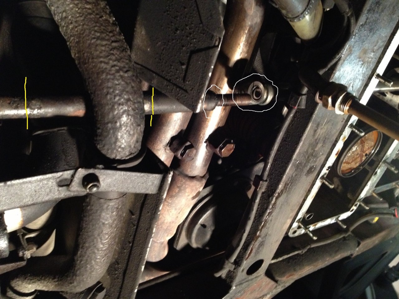

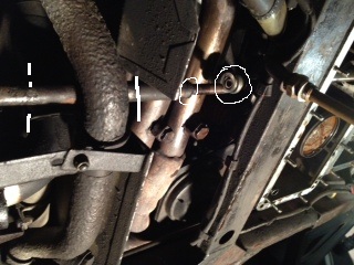

Ich bekomme das Auge einfach nicht an der Betätigungsstange vorbei (beides mit einem Kreis umrandet). Wie ich den Schalthebel und die Betätigungsstange halte, drücke vor und zurück schiebe. Es will einfach nicht. Es fehlen mir gut 12-15cm Platz bis das die Getriebestange raus ist (rechte gerade Markierung). Und vorallem gewaltfrei wieder eingebaut werden kann.
Selbst mit der Demontage der Schaltstange am Gangwahlhebel im Mitteltunnel bringt mir das nicht viel. Außerdem kommt man sehr schlecht dran.
Meine Idee ist jetzt die Säge anzusetzen. Ein Schnitt an der linken geraden Markierung und ich kann das störende Teil rausnehmen.
Und wie wieder zusammen? - Ich lasse mir eine Hülse mit Innengewinde anfertigen. Und auf dem demontierten Teil ein Außengewinde drehen. Ein Teil der Hülse wird dann auf das am Wagen verbliebene Reststück gesteckt und mit der verbliebenen Betätigungsstange verschweißt.
Gegenvorschläge werden bis morgen Mittag angenommen:wink:
kannst Du Deine Kamera bedienen ? :D
dann mach` mal ein Foto mit größerer Auflösung... aka stell`die Bildgröße auf 2MB
Vorteil: wir könnten was sehen 8-)
Wenn Du die Sonnenbrille auf hast, ist das klar das Du dann nichts erkennst.:D
So: Der rechte weiße Kreis geht nicht an dem linken weißen Kreis vorbei!
Der rechte weiße Kreis müsste bis zum rechten gelben Strich rausgezogen werden. Mögligst gerade! Und auch wieder rein! Sonst geht beim Einbau ggf. gleich die neue Dichtung kaputt.
Lösung: Ritsche Ratsche mit der Säge am linken gelben Strich.
Auf dem verbliebenden Stück wird eine Hülse aufgeschweißt mit Innengewinde
und auf dem abgeschnittenen Stück wird eine Gewinde gedreht, so das ich das abgeschnittene Stück wieder dranschauben kann!
Und wenn in 20 Jahren wieder die Dichtung ersetzt werden muß schaffe ich das dann auch in 4h
Da sieht wirklich eng aus bei Deinem Auto...
was ist mit dem Verbindungsrohr der Tanks..lässt sich da etwas bewegen oder wegbiegen ?
ansonsten bleibt Dir wirklich nur die Anhebung des Motors (Motorhalterungen nur lösen, nicht komplett abschrauben...und Knochen oben am Ventildeckel lösen)
oder Ulla`s Vorschlag die Mittelkonsole zu öffnen und den vorderen Teil der Schaltwelle herauszunehmen)
andere Möglichkeiten sind mir nicht bekannt !
