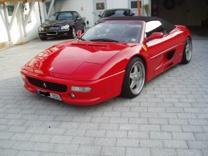

Hi zusammen,
hat der 355 er keine Nebelscheinwerfer ????
ich dachte es sind die runden vorn aber die gehen nur in der LichtHup Funktion !?
Ich habe im Handbuch zwar stehen, das es abgeblich als Kontrollleuchte für die Nebellampen ein Grünes Kontroll-licht gibt, aber wo zum Teufel soll ich die Nebelfrontscheinwerfer anmachen ?????
oder hat der 355 keine !!??
einen Schalter hab ich auch nicht gefunden !!?

Das USA Modell hat Nebelscheinwerfer.

die kleinen runden Kulleraugen unten sind die Nebel-Lichthupenscheinwerfer. Zumindest hupten die bei Fernlicht. :wink:

den 355er gabs mit Nebellampen und Lichthupe, die Deutschen versionen hatte Lichtupe Art.157517 und 157518 die version USA und Canada hatten Nebelleuchten Art.Nr.164474 und 164473 das sind die gleichen scheinwerfer vom 512M.

Ich dachte eigentlich auch bisher, dass man die kleinen Kulleraugen als Tagfahrscheinwerfer statt der Klappscheinwerfer nutzen kann... Verstehe ich das richtig, dass die das Fernlicht (Lichthupe) sind?

Ein anderer Name für die Lampen unterhalb ist Kampflicht.
Es gibt einige User, die diese Scheinwerfer über einen selber einbebauten Schalter aktivieren können, ohne Lichtreduktution, unabhängig vom normalen Licht.

Naja, so hell sind die 16 Jahre alten Funzeln nun auch nicht. Jedenfalls nicht tagsüber...
Wenn man sie noch ein bisschen nach unter dreht, ist es als Tagfahrlicht ganz ok.
