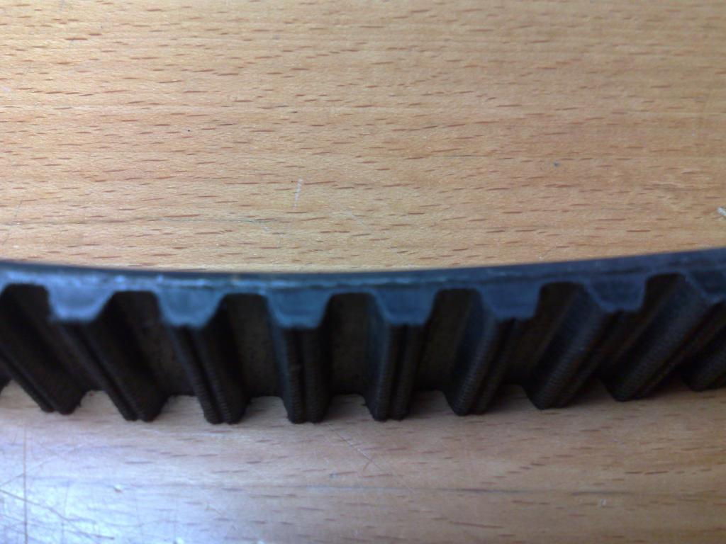

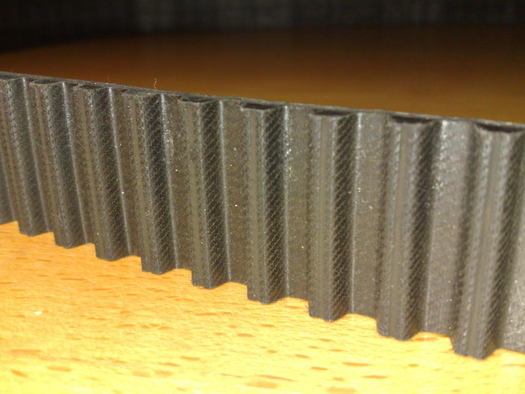

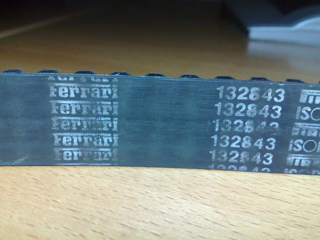

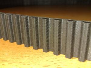

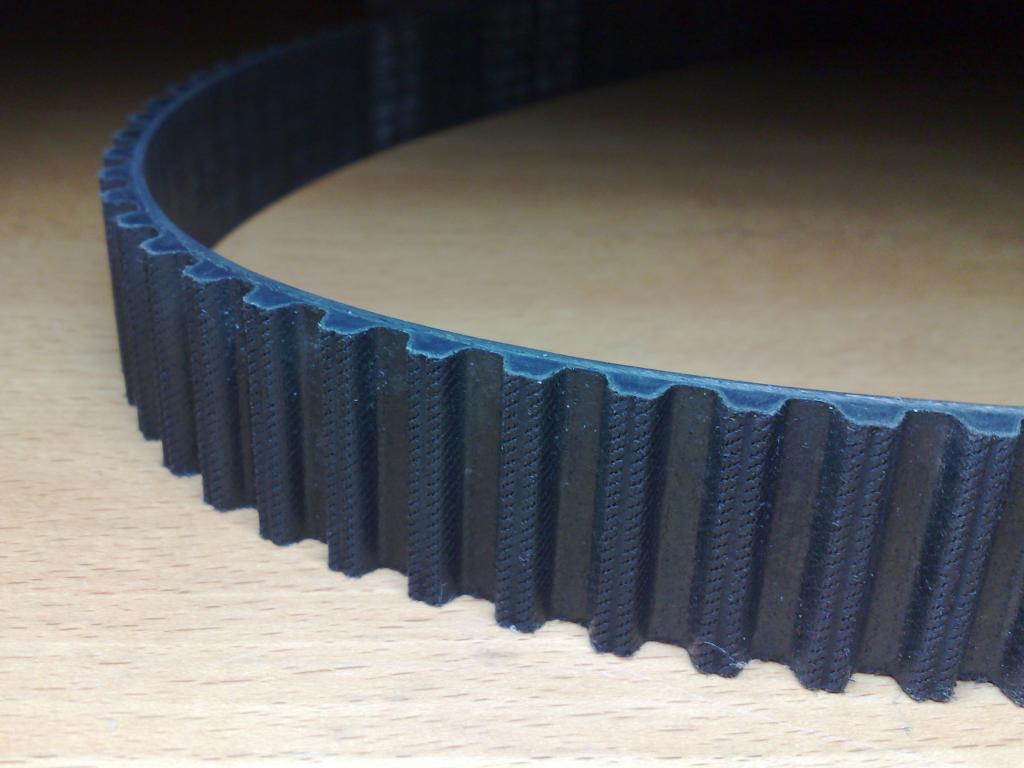

Liebe Ferrarifreunde,
wie bereits in einem früheren Thread versprochen hier ein paar Fotos des gerade ausgebauten Zahnriemens. Der Riemen wurde 1999 aufgezogen und seitdem ca. 4.000 km bewegt. Ich "Irrer" bin mit dem Riemen in diesem Jahr noch ca.2500 km (ziemlich sportlich) unterwegs gewesen. Zu meiner Entschuldigung muß ich jedoch anführen, dass mir das Alter des Riemens irrtümlicherweise mit 3 Jahren angegeben wurde.
Ich möchte hier auf keinen Fall einen weiteren Thread zum Thema "Rechtzeitiges Wechseln des Zahnriemens" aufmachen, es ist aber scheinbar so, dass sich der Riemen noch in einem hervorragenden Zustand befindet. Orginalaussage meines Schraubers:" Der hält noch 10Jahre"!!
Ich bin trotzdem sehr froh nun endlich einen Neuen aufgezogen zu haben.
Beste Grüße
Ralph
so sah meiner nach über 6 jahren auch aus:wink:,
.......aber wer kann schon in das Gewebe gucken.....???
Wollt schon Fragen ob die Fotos vom neuen Zahnriemen sind...8)
Naja, verlassen sollte man sich bei dem Alter aber nicht drauf. Lieber einmal öfters wechseln als einmal zu wenig und dann weinen!:wink:

Zum Zustand der hier gezeigten Zahnriemen: die sehen eigentlich sehr gut aus!
Auf dem Foto sind ja keine Risse zu sehen. Bei den Motorschäden infolge defekten Zahnriemens schauen die Zahnriemen extrem rissig aus!
