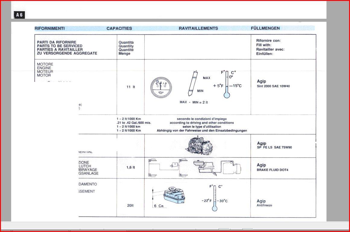

Wieviel Liter sind es zwischen Min und Max?
Die Angabe würde helfen mehrere Messungen oder ein Überfüllen zu vermeiden. Öl nachfüllen sollte ja im abgekühlten Zustand erfolgen, da wäre ein ständiges rauf und runter recht aufwändig.
Danke.
Alter Thread mit letzten Infos aus 2013.
Das Befüllen beim 348 im Kaltzustand wäre ok, aber das ist praxisfremd. Nachdem direkt nach dem Motor ausmachen gemessen wird, ist es typisch noch im Warmzustand nachzufüllen.
Hier gibt es nicht das Risiko, mit dem Temperaturgefälle z.B. den Bereich der Nockenwelle zu ärgern. Das Öl bewegt sich dabei nicht im Alu-Behälter.
Wer mehr als 2 Liter nachfüllen will, sollte aber nochmal überlegen, was da los ist.
Hi,
es sind 2 Liter zwischen Min und Max.
