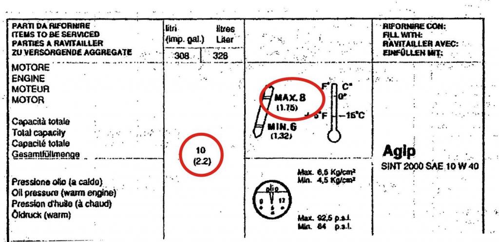

Na denn. Habe heute trotzdem für mein Seelenheil einen guten Liter des teuren Stoffes abgesaugt :wink:. Habe jetzt zwar nach wie vor über Max, aber jetzt ist`s gut.
Schlau werde ich aus der Sache allerdings nicht. Habe nochmal das Altöl "vermessen": Genau 8 Liter. Werde morgen mal einen Scan der Reparaturanleitung / Bedienungsanleitung reinstellen.
Hab mal den Auszug aus der Reparaturanleitung angehängt:
