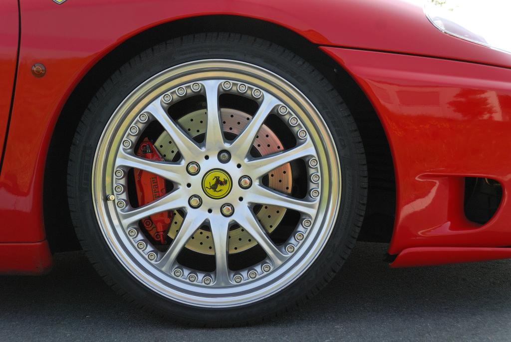

Hallo Männers,
macht euch doch nicht so einen Streß. Bei uns bekommt ihr bei angeliefertem Auto die 4 Guss-Bremssättel fachgerecht und top durch einen gelernten Lackierer und Karosseriespengler für 250.- komplett lackiert vom feinsten.
Wem das Anliefern nicht möglich ist, kann sie uns auch zuschicken, kostet dann € 200.- plus Porto. !!
Natürlich mit hitzebeständigem Lack und in der gewünschten Farbe. O:-)O:-)
Übrigens sind die Ferrari-Schriftzüge beim 348 quasi erhaben und stehen etwas hervor. Diese werden nach dem lackieren wieder angeschliffen und gut isses. :-))!
Gruß Klaus

da hast Du dann wahrscheinlich Bremssättel wie vom 355. Für diesen Fall haben wir eine Schablone, in die dann der F-Schriftzug reinlackiert wird. Auf Wunsch kann ich Dir per Email ein hochauflösendes Bild (ca. 7 MB) senden, da kann Du sehen wie es nachher aussieht. !! Aber so wie unten kannst DU es auch hochzoomen. :-))
Gruß Klaus
Gruß Klaus
