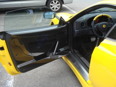

Kann mir jemand einen Tipp geben mit was ich die Carbon Teile im Interieur des Stradale am besten poliere? Im Gegensatz zu den matten Carbonteilen im Motorbereich sind diese im Innenraum glänzend, wohl mit Klarlack überlackiert?
Hab da einen Heidenrespekt, Kratzer wären das letzte was ich da bräuchte.
Danke schon mal im Voraus :-))!
Auch Swizöl, ist perfekt und richt auch noch gut.
Besonders schön ist es mit blossen Händen auf dem Carbon zu verreiben, erinnert irgendwie an ... :wink:
Das Carbon im Innenraum ist schon sehr robust, Kratzer gibt es nur durch rohe Gewalt.
Wenn Microkratzer vorhanden sind, am besten an SirRichi wenden. Der beseitigt selbst die kleinsten Kratzer.
Also dafür kann man, wie für jeden Klarlack, eine Politur freier Wahl nutzen.
Ob von Swizöl das Cleaner Fluid (je nach Tiefe der Kratzer dann das normale, das Medium oder auch das Strong) oder auch von anderen Herstellern eine Politur.
Wichtig ist aber dass dann anschließend wieder was an Schutz drauf kommt.
Also ein "schönes" und/oder "wohl duftendes" Wachs wäre zu empfehlen.
Swizöl kann man benutzen.
Muss man aber nicht unbedingt.
Michl
