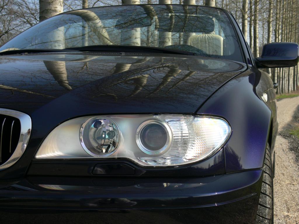

Bevor ich mich zum Nanoversiegeln entschieden habe, habe ich mir ja einige Ememplare (frisch versiegelt und schon etwas ältere versiegelte) genau angeschaut. Die Farben kamen extrem gut raus und die Fzg`e , die ich in Augenschein nahm, hatten einen schönen speckigen Glanz. Beim Befummeln der Versiegelung ist mir allerdings aufgefallen, dass sich der Lack stumpf anfühlte und nicht glatt-rutschig, so wie es vom normalen Wachs gewohnt war. Auf meine Nachfrage hin bestätigte man mir, dass das genau den Effekt ausmache...
Ich habe einen E 46 Cabrio, Farbe Nachtblau-metallic. Das Auto ist ein Vor-dem-Haus-steher und wird sehr zügig bewegt - allerdings ohne dicht aufzufahren... :wink:
Er ist nun 4 Jahre alt, wurde von mir sehr, sehr oft poliert und gewachst, weil die Textilwäschen, die er bekommen hat, doch sehr deutliche Spuren im Klarlack hinterlassen hat - mit nur mäßigem Erfolg, weil man gegen die Sonne gesehen immer noch die kreisrunden Mikrokratzerchenerscheinungen sah.
Auch dachten die meisten Leute, ich führe ein schwarzes Auto :-o
Sogar in der Lackiererei frug man mich:" Wo steht denn ihr Auto? Der schwarze da?"
Ich habe das Auto dann gleich da gelassen...
Das ist ein Bild von ihm vor dem Versiegeln - ich werde auch noch eins nach dem Versiegeln machen, wenn das Wetter wieder besser ist
