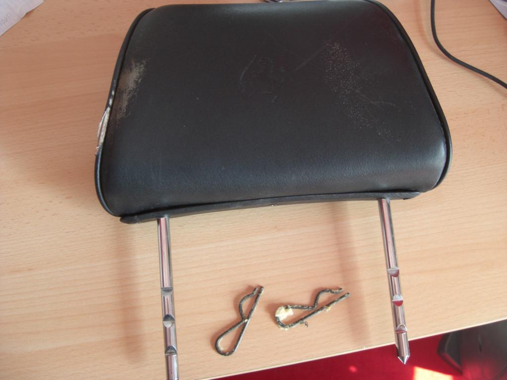

sollte die oben beschriebene Möglichkeit partout nicht funktionieren,
wird es komplizierter denn dann liegt eine andere Verankerung vor...
in diesem Falle müsst Ihr die Rückseite des Sitzes auftrennen (genietet)
und Euch einen Weg durch den Schaumstoff bahnen
hier stecken dann die Haltestifte der Kopfstützen in zwei Rohren welche widerum an der Sitzkonstruktion angeschweißt sind
die Haltestifte werden in den Rohren mit Hilfe von Haarspangen-ähnlichen Klemmen blockiert (siehe Bild)
nein, frag` jetzt bitte nicht wer auf sowas kommt :wink:
Gruß aus MUC
Michael

Dankeschön für die Antworten!
habe das Model mit den Splinten, also war es ne sehr mistige Fummelarbeit und hoffe, dass der Wiedereinbau besser geht, Wenn ja denn kann in 2 Wochen die Saison losgehen :-)
