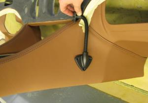

Eigentlich hätte ich das Gerät gerne mit einem Schwanenhals am Getriebetunnel befestigt, aber der längste Hals ist von Hama und alles in allem nur 23 cm lang. Da das Befestigen von Schrauben in meinem Armaturenbrett einen Meuchelmord bedeuten würde, such ich nach einer passablen Lösung. Wie machen denn das die anderen Wiesel-Fahrer?

Danke für den Tipp, aber das ist bereits am Laufen. Bin am Donnerstag in Dülmen um das zu besprechen. Man würde halt einen Halter mit Leder beziehen, den dann unterhalb des Armaturenbretts befestigen und dann daran den Schwanenhals schrauben. So könnte man dann immer das Navi samt Halterung entfernen ohne Spuren zu hinterlassen.
Nur so richtig glücklich bin ich mit dieser Lösung auch nicht. Sieht so zusammen geschustert aus. Deshalb mein Post.

Ein Schwanenhals sieht aber auch nicht besser aus, zumindest meine Meinung... :(

Grundsätzlich stellt sich die Frage nicht nur Dir als zukünftigen (meinen Glückwunsch!) Wiesmann-Owner, sondern jedem, der nicht ein werkssseitiges Navi besitzt. Und wenn Du schon anfängst, Löcher in dein Interieur zu bohren, würde ich an Deiner Stelle das Armaturenbrett nehmen. Wenn Du den Halter für das Navi (ohne Schwanenhals) auf das Armaturenbrett nahe der linken A-Säule befestigst, kann man ohne weiteres noch das entsprechende Stromkabel verlegen und das Ganze stört nicht wirklich die Innenraumharmonie.
Der Schwanenhals ist aus meiner Sicht eher ein Relikt der 80er Jahre und paßt eher in eine frühe 126er S-Klasse als in den Wiesmann.
Paprikano, das ist eigentlich eine gute Idee. :-))!
Vielleicht gibt es da eine (etwas aufwändigere) Lösung mit einem abnehmbaren Schwanenhals. Irgendwas mit Druckknöpfen oder Schnellverschluss, so dass du nicht immer mit dem Halter in der Gegend rumfahren musst.
Ich würde diesen Schwanenhals auch entweder beledern lassen, oder schauen ob mir jemand einen aus Edelstahl/Aluminum (gebürstet, poliert, lackiert) anfertigt.
Auf keinen Fall würde ich irgendwas ins Armaturenbrett schrauben, da sich die Halterung dann immer im direkten Blickfeld befindet!

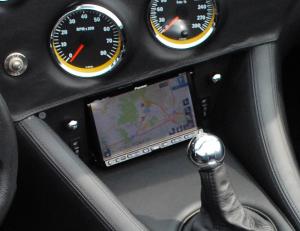

Ich selber habe mehrfach einen anderen Ansatz für die Navigation verfolgt:
Umbau auf Doppel-Din Halterung.
Und als Navigationsradio erst ein Comand-System, dann ein Kenwood und zuletzt ein Pioneer AVIC HD1BT.
Beim Starten vom Wagen fährt der Monitor vom Pioneer automatisch in den Blickwinkel zum Fahrer. :-))!
Toller Klang, schnellste Navigation mit einem 7" Karten-Display, Fernsehen über DVB-T , i-Pod Anschluß und Steuerung selbstverständlich ( braucht man aber nicht wirklich, da interne Festplatte und eingelegte Musik-CDs werden automatisch auf die Festplatte kopiert ) ....... alles nur gut.
Ob man das so braucht, muß jeder für sich selber entscheiden.

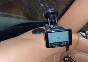

War übrigend heute noch einmal in Dülmen. Die Monteure bauen mir eine Steckdose für Zigarrettenanzünder direkt ins Handschuhfach. Von dort aus kann man nämlich das Kabel Richtung Windschutzscheibe neben den Lüftungssschlitzen vorbeiführen und oben auf dem Armaturenbrett an der Scheibe zum Navi verlegen. Das Kabel kan man dort auch ständig leigenlassen => siehste eh nicht. Boah wat bin ich glücklich eine vernünftige Lösung gefunden zu haben.

Fertig - das Navi ist nun eingebaut:
• Zusätzlicher Zigarettenanzünder für Stromversorgung im Handschufach einbauen lassen und an Klemme 15 angeschlossen (geht nur bei Zündung).
• Das Kabel durch die Revisionsöffnung im Handschuhfach (links zum Tacho) verlegt und dann hoch zur Scheibe geführt.
• Kabel oben an der Scheibe Richtung Navi verlegt.
==> bestens - siehste nix von.
Die Tante aus der Büchse kannste sogar noch einigermassen hören, wenn man nicht gerade mit über 7000 U/min über die Bahn schrubt oder das Radio auf Voll geschaltet hast.
Warum hast Du das Navi nicht auf der Fahrerseite angebracht?
Die Idee hatte ich auch, wäre eigentlich auch für die Sicht und Bedienung besser. Leider ist die Saugnapf-Halterung so lang, dass ich beim Fahren ständig gegen das Navi kommen würde. Aber so geht das auch und stört nicht die Sicht und das Handling.
