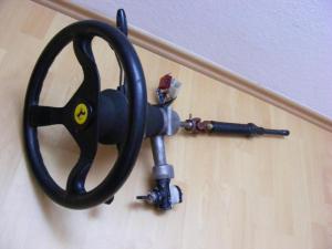

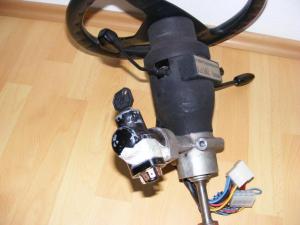

Liebe Ferraristi, vielleicht kann mir jemand weiterhelfen:
Bei meinem 85er Quattrovalvole steckt der Zündschlüßel im Schloß, lässt sich weder drehen noch herausziehen ! Ich kann das Fahrzeug also weder starten noch die Zündung komplett ausschalten. Versuche mit WD40 (Caramba) und viel gutem Zureden (Rüttel-Klopf-Schüttel) sind gescheitert. Habe die Lenksäule bereits ausgebaut und dem hiesigen Schlüßeldienst das Dilemma gezeigt und deren Ratlosigkeit geerntet......bla-bla fahrn' se ma besser zu Ferrai...bla-bla......
Nun liegt die Lenksäule hier vor mir und ich hoffe auf Ratschläge, bevor die Saison schon wieder zu ende ist....

läßt sich das Lenkrad drehen, dann kann es schon mal nicht daran liegen, daß der Sperrbolzen klemmt!
In welcher Position befindet sich denn das Zündschloß im Moment?
Alles weitere ist jetzt erst mal Spekulation, besonders bei "Ferndiagnose"!
Klaus
Mach mal ein paar Fotos von allen Seiten des Schlosses( Nahaufnahmen)!
Dann sehen wir weiter!
Gruß Manni308

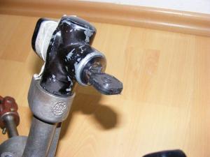

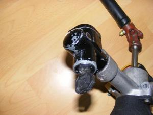

Guten Abend die Herren ! Erst mal' lieben Dank für das tolle Feedback und die "Anteilnahme". Ganz besonders an Michael aus München ! Auf die erwähnten Ausfahrten freue ich mich schon sehr, hoffe mein 456 GT Modificato ist dafür auch OK, da ich mich vom 308er wohl trennen werde..... Alles geht halt dann doch nicht..bla...bla...Aaaalso, hier die Antworten: Ja, Schlüßel ist wohl nachgemacht, habe einen zweiten, identischen Satz für Türen und Zündung und hatte nie Probleme damit. Schloß steht aktuell auf Postition "2", lässt sich etwas in Richtung Position "1" (links) drehen, dann entsperrt die Lenkradblockierung beim hin-und-her-rütteln. Nach wie vor gibt es sonst nichts Positives zu berichten, will heißen: Schlüßel geht nicht raus oder weiter auf die Zündposition, nämlich Position "3". Werde die Schlüßelzentrale in München aufsuchen und anschließend die Profi's bei Auto-König im Schatzbogen konsultieren.....es sei denn, es erfolgt die nächtliche Selbstheilung oder eine Anregung der geschätzten Forenmitglieder. Herzlichen Dank nochmals, weitere Detailfoto's anbei. Cheerio, Steffen

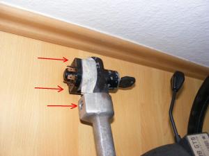

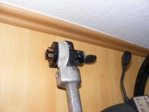

Hallo, die Bilder sind leider nicht nah genug um erkennen zu können, wo die Sicherung für den Schließzylinder ist! Irgendwo muß ein Loch sein, wo man mit Hilfe eines Dornes einen Sicherungsstift wegdrücken kann, oder wo man die Sicherung wegbohren kann, um anschließend den Schließzylinder herausziehen kann! Läßt sich die Kontaktplatte entfernen? Findest Du ein Loch im Gehäuse?
Gruß Manni308
Ich würd da auch mal allet abschrauben, was man da abbauen kann....
Zumindest diese Schrauben raus und dann schauen, wo die Sperrklinke sitzen könnte!
Kaputter geht's dadurch auch nicht.
Außerdem, warum sollte einer bei Auto König das besser können als wir? Es ist nur ein banaler Schließzylinder! Ein bisschen Sportlichkeit mußt Du schon mitbringen! Andere Leute fragen, das können wir ja immer noch , aber zuerst einmal überlegen wir selber!
Gruß Manni308
So Männer ! Es tut wieder was es soll, war wohl etwas neben der Spur, sowohl Schloß als auch Besitzer ! Auseinander und wieder zusammen und siehe da, es hakelt noch etwas aber sonst keinerlei Beschwerden mehr.....der "Autoschloß-und-Schlüßel-Fachmann" in Weilheim bekommt dann mal' eine Ansage von mir. Selbst fühle ich mich klein und recht dämlich, kann aber nun doch besser (weiter-!)schlafen und fummel dann morgen früh die Geschichte wieder in's Auto. Herzlichen Dank an allen fleißigen "Ratgeber". Gute Fahrt in der feinstaubgefilterten Frühlingsluft und ich kann nur nochmals sagen: Hut ab vor so schnellem und kompetentem Feedback ! Cheerio, Steffen

der Schlüssel scheint sich ja wenigstens noch etwas zu bewegen
zu befürchten ist allerdings, dass das Schloss irreparabel verschlissen ist und komplett ersetzt werden muss (inkl. neuer Schlüssel)
hier mal zur besseren Übersicht das Diagramm der Lenksäule:
es geht hier um das komplette Teil mit der Nummer 5
(leider lässt sich der Schliesszylinder allein weder entfernen noch gibt es ihn einzeln)
auf der Rückseite des Schlosses befindet sich im gleichen Gehäuse ein Schalter...der "elektrische" Teil des Zündschlosses
dieser Schalter ist häufig der Grund für viele Probleme mit Zündung/Schloss/Schlüssel
bei Bruch des Schalters kann im ungünstigsten Falle der Schlüssel sogar blockieren -
der Schalter lässt sich leicht durch lösen der beiden Gehäuseschrauben ausbauen

sollte sich der Schlüssel nach Ausbau des Schalters wieder drehen...
Glückwunsch !...dann brauchst Du nur den erwähnten neuen Schalter
wenn der Schlüssel immer noch stecken bleibt, wirst Du den kompletten Schaft inkl. Schliessmechanismus brauchen (anti-theft device)
die Kosten hierfür können - auch bei den einschägig bekannten Teileanbietern - leicht EUR 400.-/500.- betragen

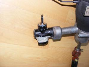

in Deinem äusserst rechten Bild sieht man die Schraube die Du öffnen musst, damit Du den kompletten Schliessmechanismus aus dem
rechtwinkligen Schaft an der Lenksäule ziehen kannst (in der Grafik die Nr.7)
Achtung: diese Schraube kann evtl. - werksseitig - abgeschert sein ! dann brauchst Du Fantasie :wink:
eine Reparatur des Zylinders nach gewaltsamer Entfernung des Schlüssels ist meines Wissens nicht möglich ...und selbst wenn, müsste man in Kürze erneut
mit dem selben Problem rechnen
