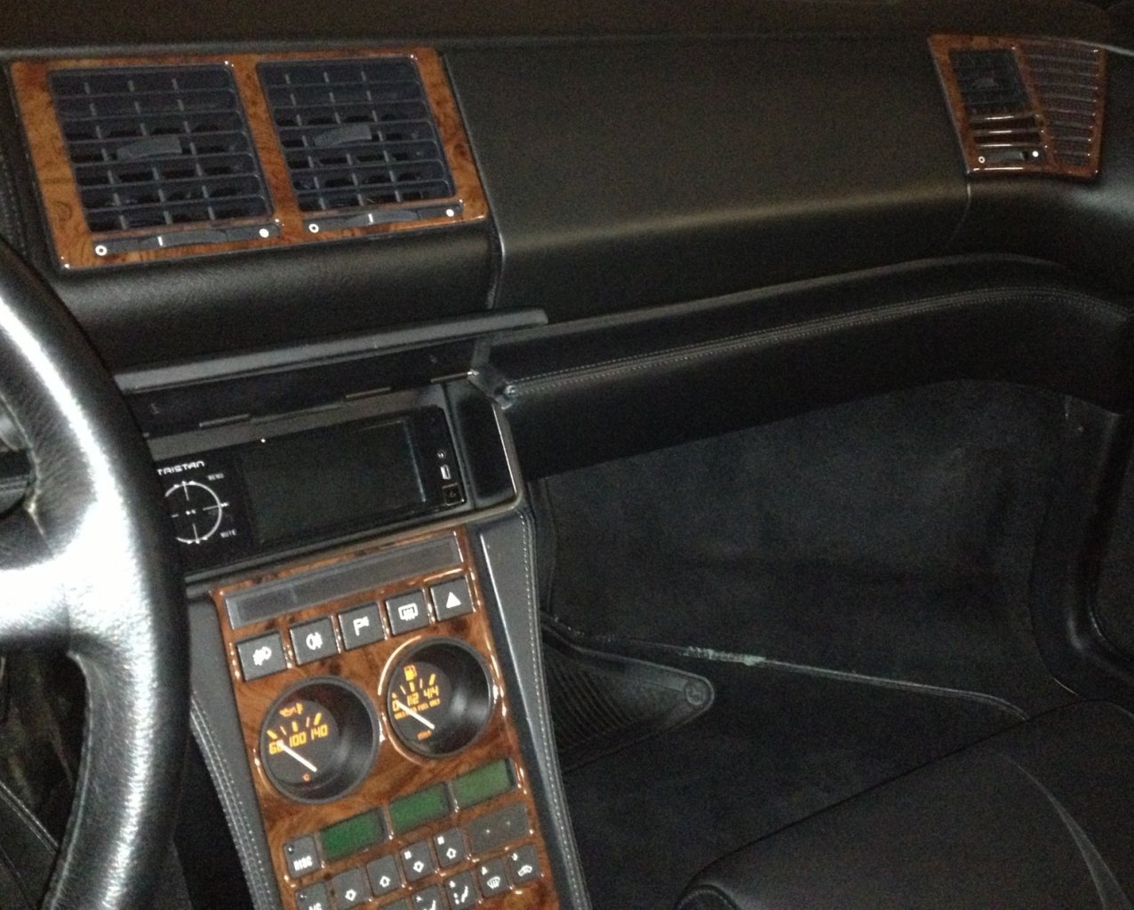

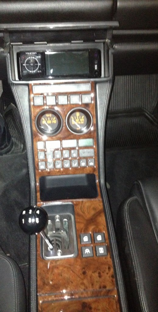

Ich habe eine Frage betreffend Mittelkonsole und anderen "Blenden".
Meiner hat Holzinterieur. Frage: Original ab Werk oder nachträglich angebracht????
Hoppla :-o...ohne es mit Sicherheit sagen zu können, vermute ich, dass die Teile nachträglich mit einer selbsklebenden Folie mit entsprechendem Muster überzogen wurden.
Grüsse und willkommen bei CP!
Jamarico
Denke ich auch, sieht aber nicht nach Folie aus?
Egal mir gefällts :wink:
Ich denke, daß das Wassertransferdruck ist,
Anders wird man den Lüftungsdüsen nicht beigekommen sein.
Hallo GeorgW,
es kann natürlich jeder mit seinem Auto machen was er will, mein Geschmäck wäre das allerdings nicht. Ich meine in einem anderen Thread wurde auch schonmal eine Bezugsquelle dafür genannt.:???:
Gruß, Georg
ich hatte an meinem 348er sowas in Carbonoptik.
Es handelt sich um hochwertige Folie auf einem Trägermaterial,
allerdings hatte ich die Lüftungsdüsen nicht beklebt:D
.....und überhaupt: Das ist ein Set mit unglaublich vielen Kleinteilen,
wer alles einbaut hat ein Kirmes - Mobil:D
