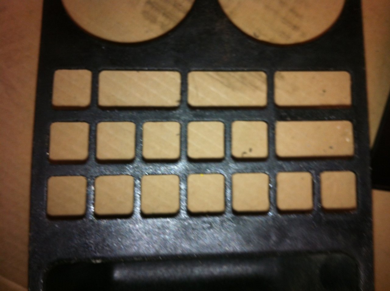

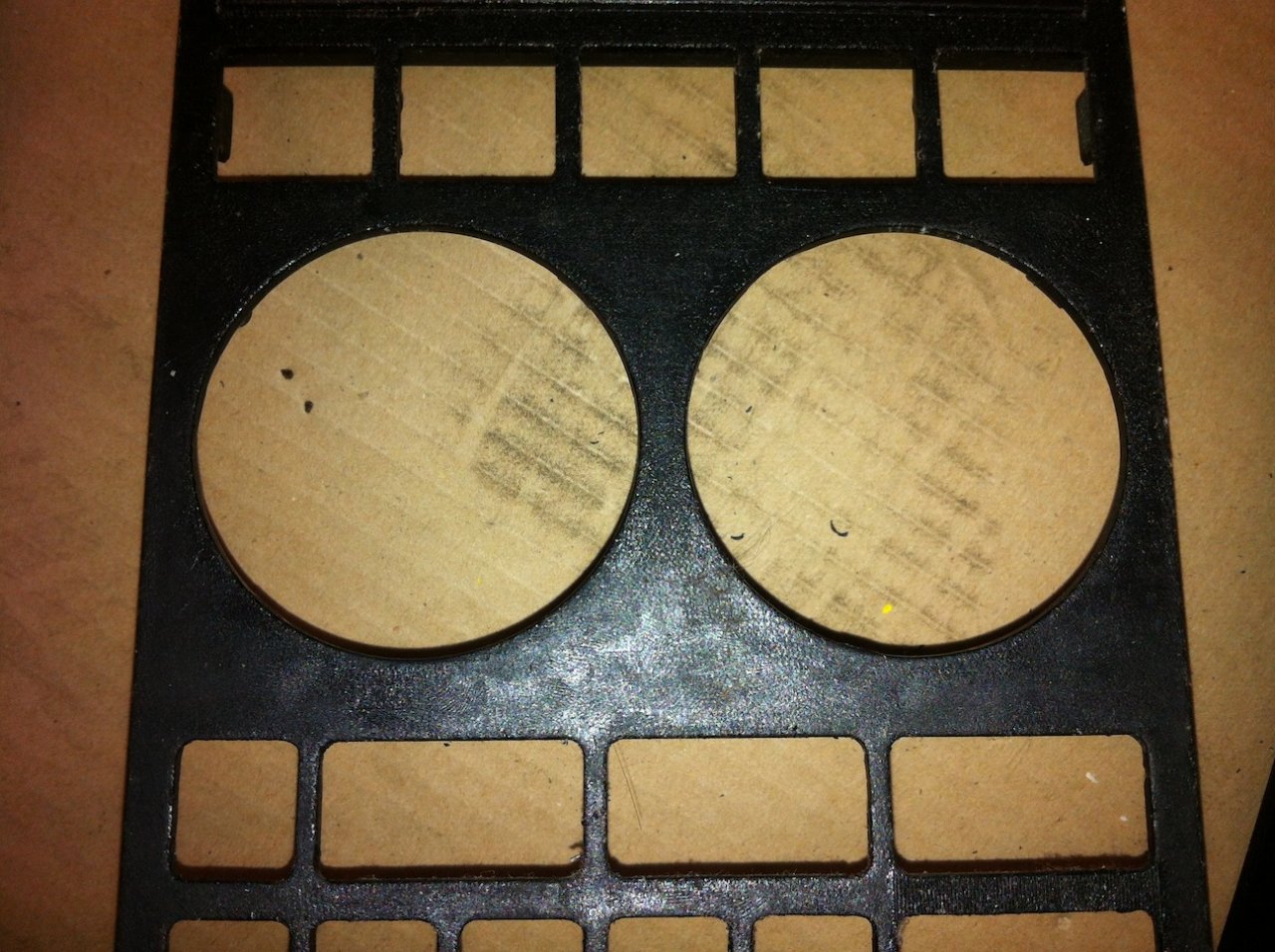

Der obere Rahmen der Mittelkonsole war der schwierigste Teil. Schwierig insbesondere deshalb, weil mir allmählich der Geduldsfaden riss. Zunächst hatte ich Probleme, weil ich das Klimabedienteil nicht vom Rahmen lösen konnte. Wer ahnt auch, dass es zusätzlich zu fünf Schrauben noch verklebt ist?
Die Beschichtung oberhalb vom Ablagefach runter zu bekommen ist eine mittlere Katastrophe, weil man keinen Druck auf das Material ausüben kann (im schlimmsten Fall reißt der Kunststoff ein, ist mir trotz aller Vorsicht auch passiert).

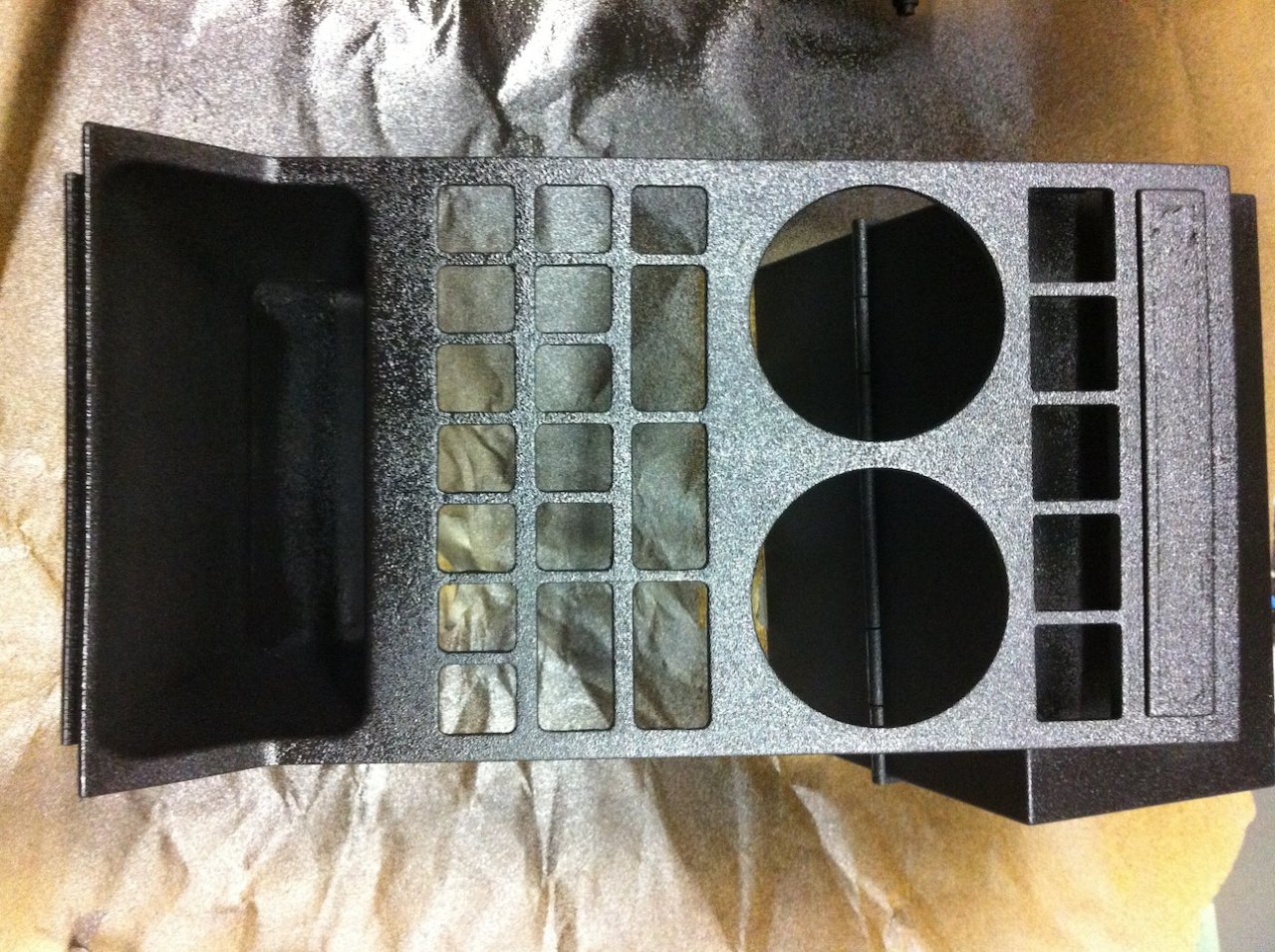

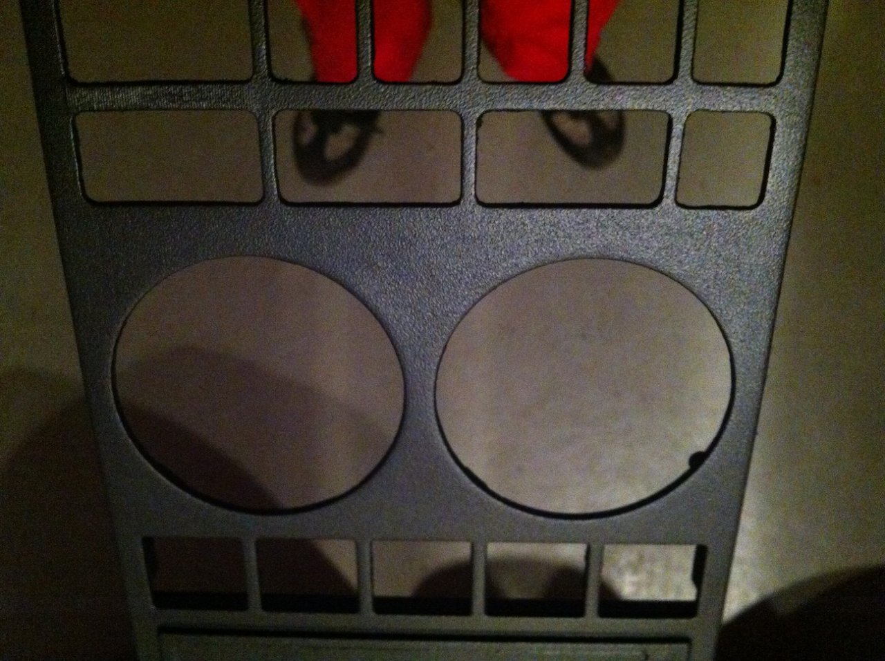

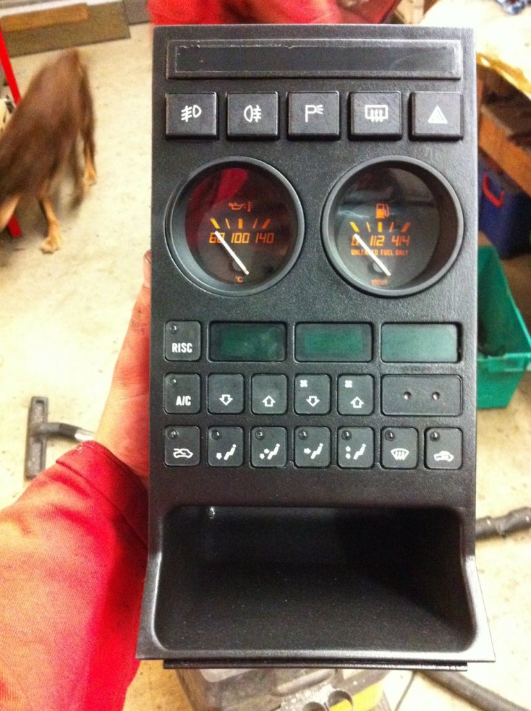

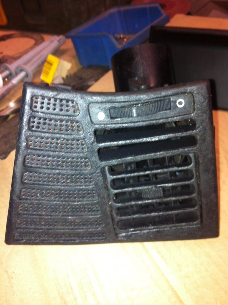

Hier mal meine Ergebnisse - 2 x beizen dann 200/300/1200 Schleifpapier - ca 5-6 dünne Schichten, die letzte von weit weg drauf"rieseln" lassen.
Ersten drei ist der klebrige eklige Altzustand, Bild vier frisch lackiert, Rest fertig und mit etwas Armor All gepflegt
Max

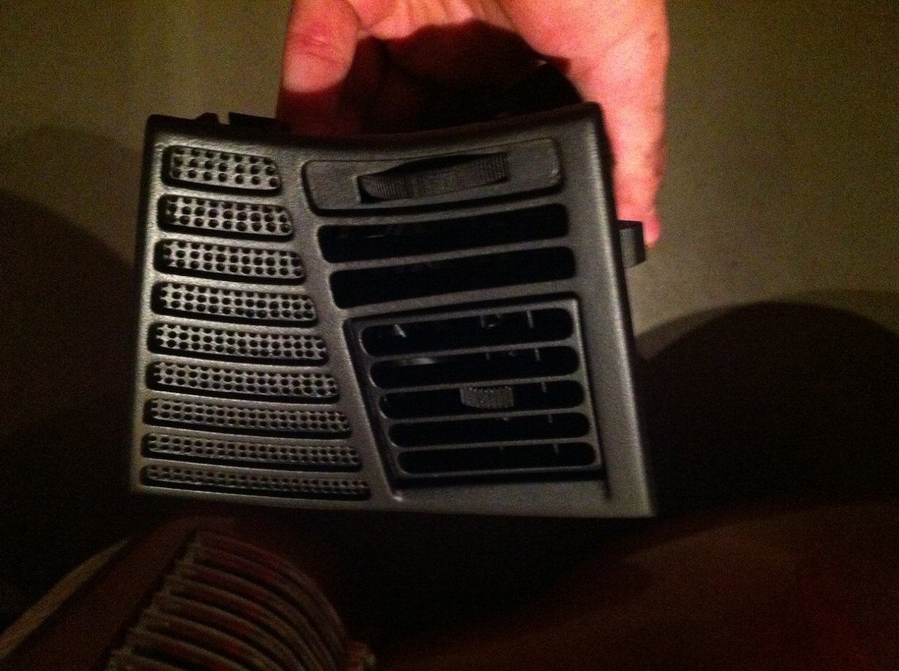

ich hab auch die letzten tage genutzt und meine klebrigen kunststoff sachen mit universalreiniger, schleifpapier und unmengen von küchenrollen bearbeitet. anschließend mit plastidip grundierung vorbereitet und mit plastidip 5-6 schichten aufgetragen.
die mittlere "lüftungsdüse" war am klebrigsten von allen. echt krass...
beim ausbau der linken und rechten sind mir leider gleich die inneren haltenasen für den fächer zerbröselt so das ich die mit sekundenkleber fixieren musste. anscheinend bin ich aber nicht der einzige mit dem problem ;). jeweils ne halterung war auch schon gebrochen. aber in betracht gezogen das die oberfläche jetzt um universen besser ist wie vorher akzeptiere ich das jetzt, wobei ich trotzdem schauen werde irgendwo noch welche aufzutreiben. das mit dem fächer-festkleben hat was von murks was ich auf lange sicht nicht gern sehe ;)

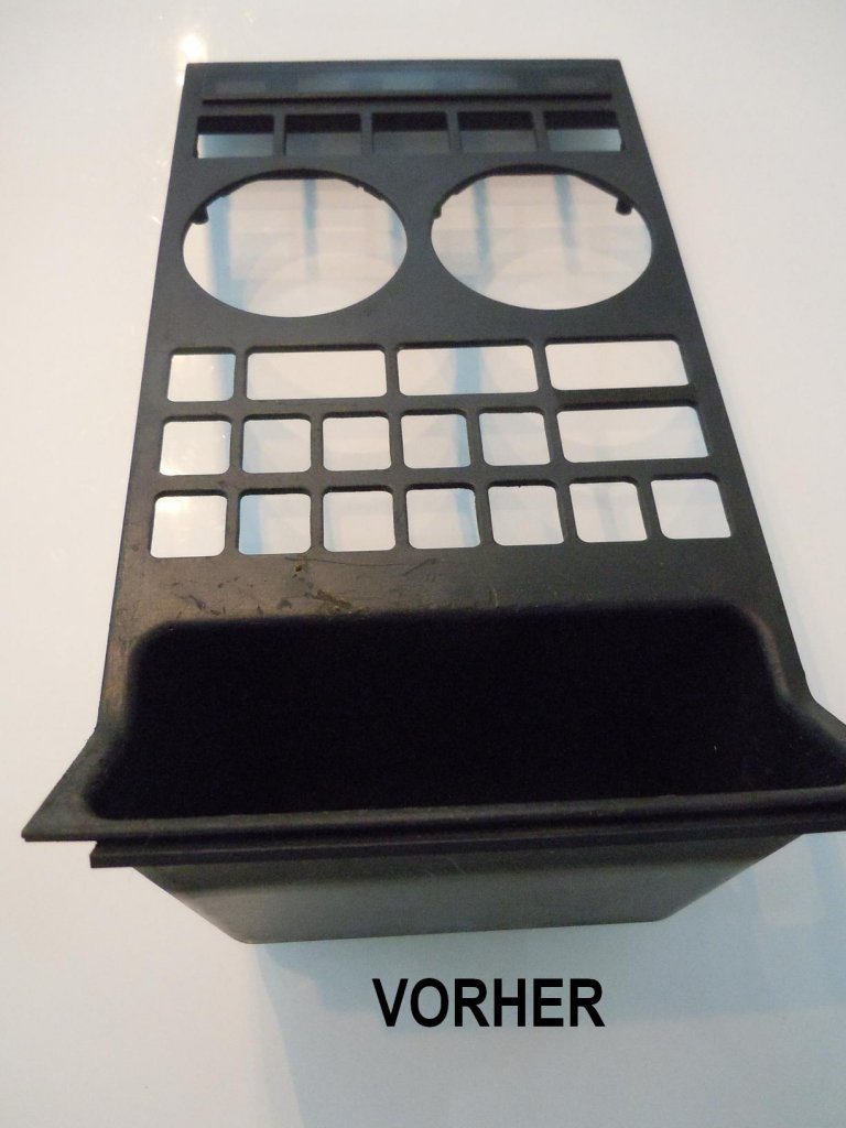

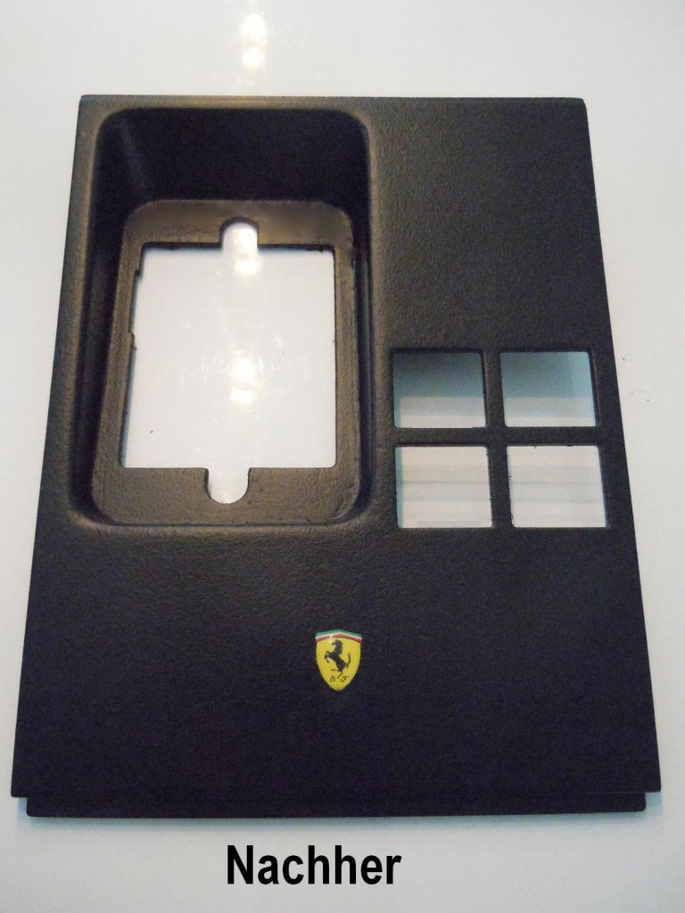

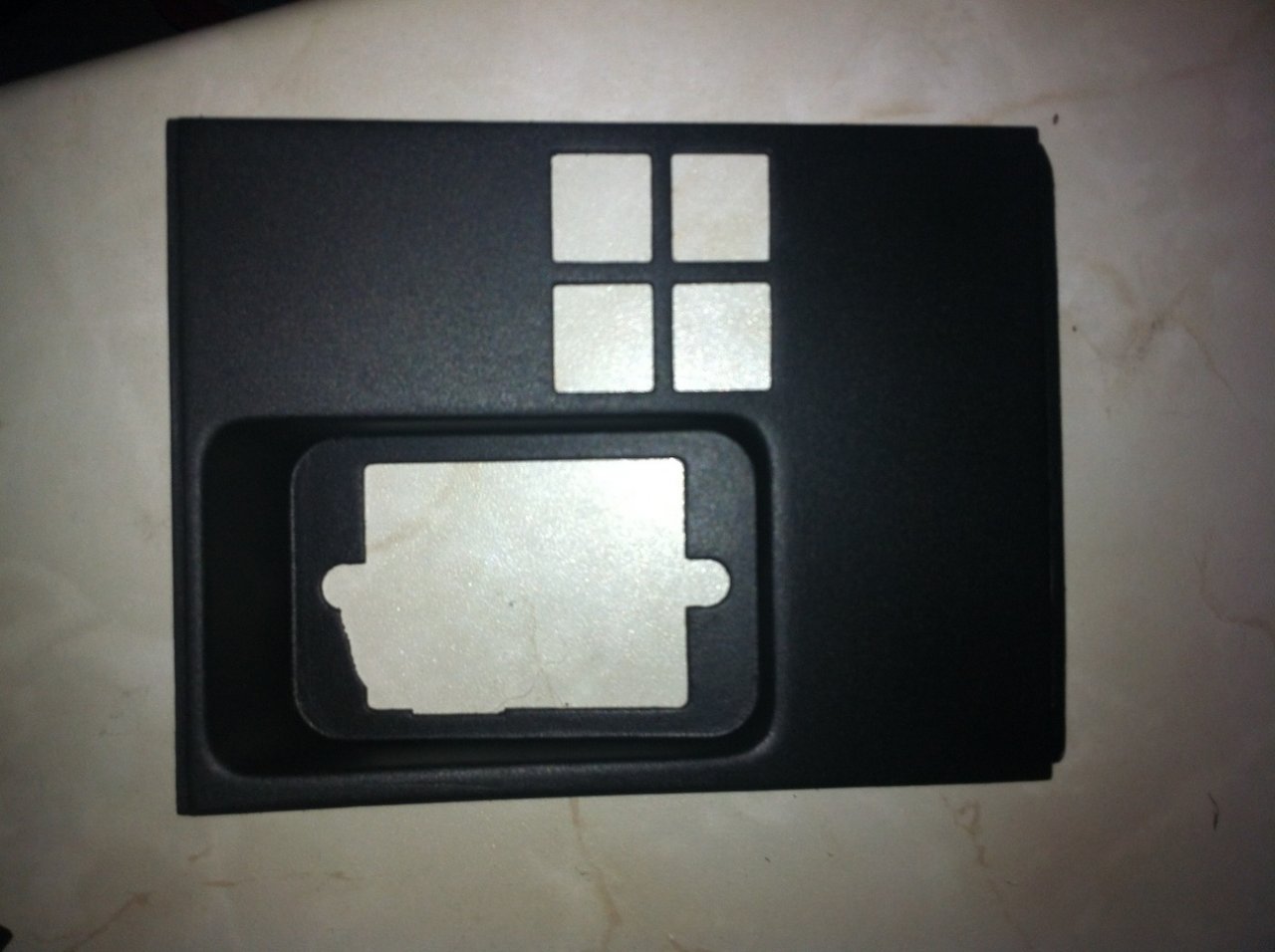

hier auch von mir die Vorher-/Nachher Bilder des Mittelteils. Ähnliche Bilder habe ich auch für Aschenbecher etc.
Viele Grüße

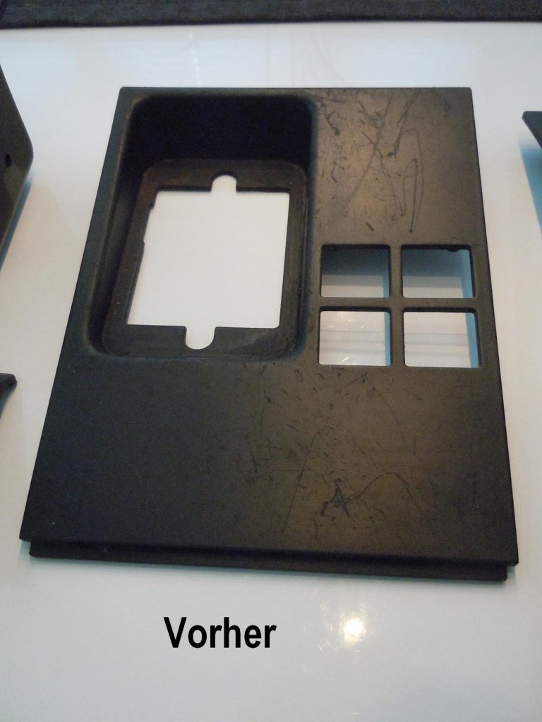

Nun möchte ich auch mal mein Ergebnis präsentieren...:wink:
Ich habe nach intensivem Lesen dieses Threads und einigen Telefonaten mit freundlichen Usern (Danke Andreas!:lol:) auch mit Plastidip gearbeitet.
Vorher:

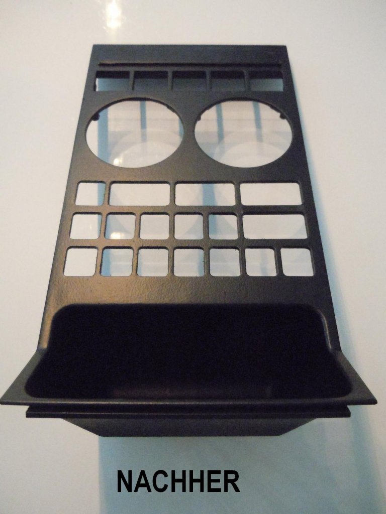

Und nachher:
Ich bin echt begeistert vom Ergebnis! Es sieht aus wie NEU aus dem Laden! :lol:
Die Lüftungsdüsen brauchte ich noch nicht machen, die sind noch hart und unverkratzt. Die Hebel der Targa-Dach-Entrieglung musste ich allerdings auch mit behandeln.
Die Fotos sind alle "nur" mit dem iphone gemacht.
Den Arbeitsaufwand des Entfernens empfand ich nicht allzu schlimm, da hatte ich noch mehr Sauerei erwartet. :D
Ich bin da wohl vom selber schrauben und basteln vorbelastet?!
Das Lackieren mit Plastidip ist echt easy, ich habe vorher echt gezweifelt und bin jetzt umso mehr überwältigt! Jetzt kann der Frühling kommen...!
