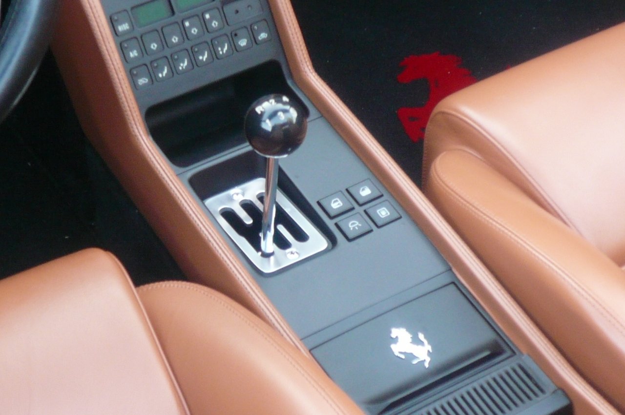

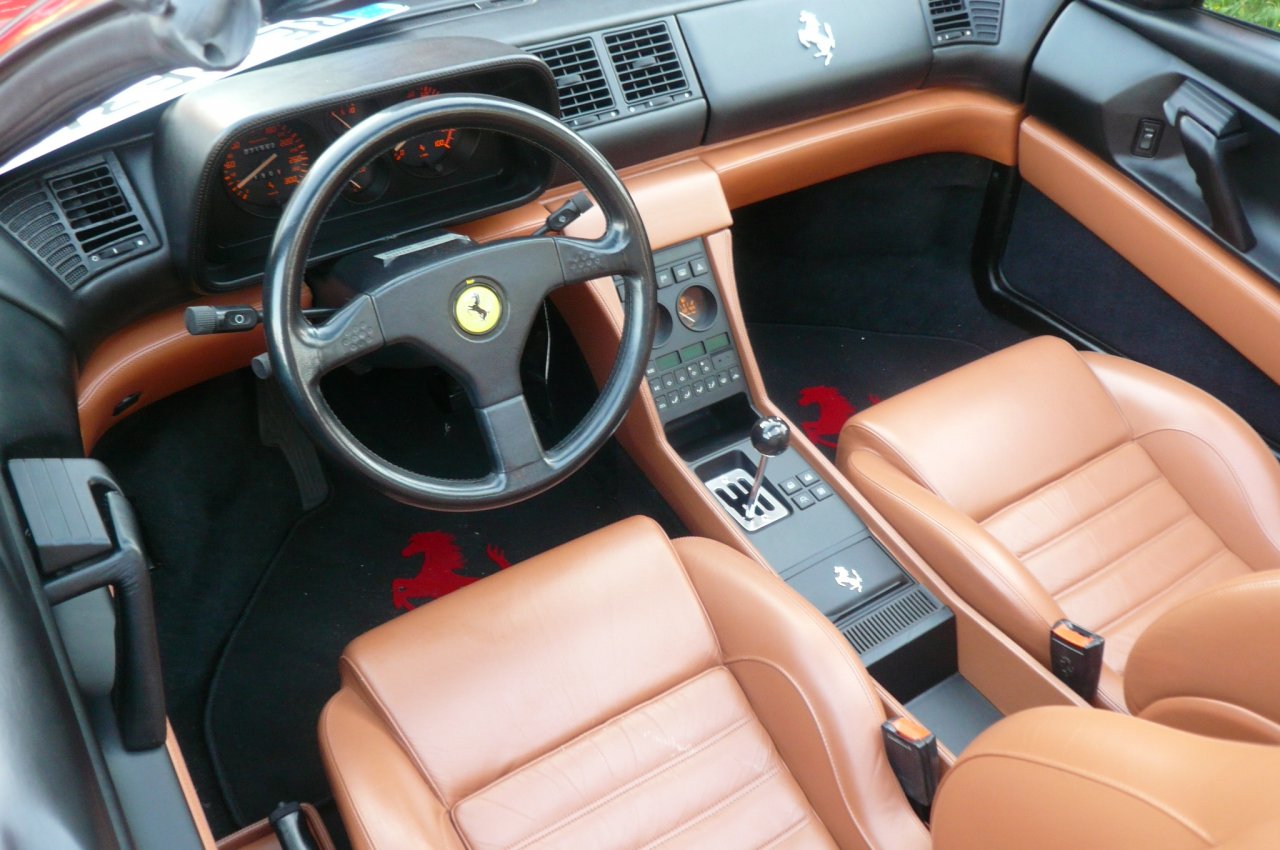

Habe meine Konsole auch mal aufgefrischt .
Ohne schwierigkeiten. Altes zeug Runter und selber handangelegt.
Die beim Freundlichen haben den Mund nicht mehr zubekommen:-))!
Sensationell, das sieht aus wie neu! :-))!
Sieht gut aus, womit hast Du das gemacht ?
Gruß, Georg
