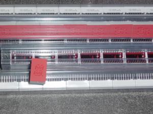

kurzer Erfahrungsbericht über die Reparatur F1 Anzeige bei F355
Für die Anzeige des eingelegten Ganges ist der LTP537HR zuständig. Dieses Element ist leider sehr empfindlich auf Temperatur und hat durch die Gasfüllung auch nur eine beschränkte Lebensdauer. Von meinem F355 war leider die Lebensdauer nach 8 Jahren dahin. Anfang des Jahres ist ein Leuchtbalken ausgefallen, im Sommer sind dan 2 weitere gefolgt.
Nachdem als Ersatzteil nur die ganze Anzeige erhältlich ist, und diese knapp 700.- kostet, hab ich einen Reparaturversuch unternommen.
Den LTP537HR hab ich bei Schukat bekommen (sonst nirgends gefunden)

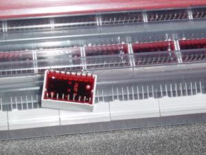

Nach dem Ausbau der Anzeige habe ich (bzw. ein sehr netter Arbeitskollege) die Füsse des alten Elementes abgezwickt, und danach die einzelnen Füsse ausgelötet. Dann die Lötpunkte entlötet und den neuen LTP537HR eingesteckt. Für den richtigen Abstand zur Platine hab ich einfach die originale Abdeckung verwendet. Das ganze eingelötet und wieder zusammengebaut.
Ergebnis:
Anzeige funktioniert jetzt wieder einwandfrei! Die Leuchtkraft der Gang-Anzeige ist auch beträchtlich gestiegen (leuchtet richtig kräftig rot!!)
