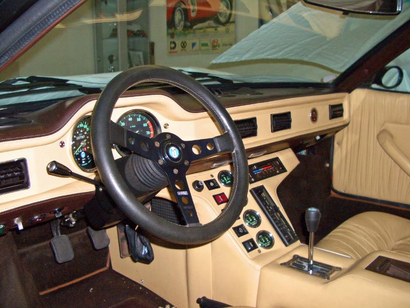

Hier der Link zu einem 87er GTS (#9483):
http://www.qv500.com/detomasoregistrypangts09483.php
Wie man auf einem Bild erkennen kann ist sogar die neuere Klimaanlagensteuerung verbaut.
Hoffe habe geholfen.. :wink:
....und ein 84er GTS (#9344) aus Wien.
Egal ob GT5-S, GT5 oder GTS, das Interieur war das Gleiche.
Unterschiede ergaben sich nur durch spezielle Kundenwünsche.
