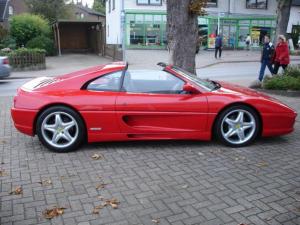

Ich habe heute einen 355 GTS angeschaut und gefahren. Er ist EZ 2.97, hat 56000 km auf der Uhr, die im Serviceheft auch nachvollzogen werden können. Das Auto ist in Frankreich ausgeliefert und direkt nach England geliefert worden. Das Auto ist 4. Hand (ist wohl sehr viel), steht echt super da und soll 52000.- EURO kosten. Das einzige, was mir als bekannter Mängel mitgeteil wurde, ist, dass er so nach ca. 3-Wochen Standzeit einen Ölfleck mit 3cm Durchmesser hinterlässt. Das könne man aber beruhigt beim nächsten Zahnriemenwechsel beheben.
Er hat einen Sportauspuff und die Kats sind abgeklemmt. Ist das mit den Kats normal (klar, ist nicht legal) oder ist das Irrsinn ? Auf was soll ich noch achten ? Ich will zwar, nicht aber kann ich das Auto jemals wieder verkaufen mit 5. Hand ? Welche Kosten könnten noch auf mich zukommen ?
Ich hab mal ein paar Bilder eingestellt und wäre Euch echt dankbar, wenn Ihr mir helfen könntet.

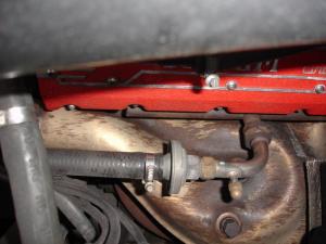

Was mir sonst noch aufgefallen ist:
- Linker Krümmer wurde mal geöffnet (wahrscheinlich geschweißt). Wenn das
Innenleben genauso "schön" gemacht wurde wie die Außenhaut dann
solltest Du schon mal ein einiges an Kohle für einen neuen Krümmer oder eine
vernünftige Überarbeitung zur Seite legen

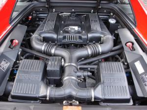

- Das Abdeckungsblech im Motorraum auf der linken Seite sieht verbogen und
schon etwas mitgenommen aus. Die Frage ist warum ?

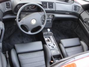

- Die Luftausströmer links und rechts im Innenraum sehen auch etwas komisch
aus, kann aber auch von den Fotos kommen

Das Abdeckblech hinten war nicht verbogen, das wäre mir sicherlich aufgefallen. Es sind nur 2 weisse Einkerbungen.
Die Lüftungsgitter innen sind auch in Ordung. Ich muss sagen, er sieht innen wirklich äusserst gepflegt aus.

Krümmer wurden ja offensichtlich schonmal an einer Seite gemacht. Die andere Seite kommt bestimmt. Ab ca. 50.000 km sind sie normalerweise durch. Gleiches gilt für die KATS. Der Ölfleck - ist er wirklich weg nach dem Riemenwechsel? Warum sollte er?
Steinschläge? Vorne lackieren ist - wenn es vernünftig gemacht wird - ein großer Aufwand und nicht günstig.
Für das Geld gibt es - ausschließlich nach den Bildern urteilend - deutlich bessere Autos. Wenn die offenen Punkte nicht lückenlos geklärt sind muss er unter 40.000,-- zu haben sein. Challengegitter hat er glaube ich auch nicht.
Wenn Dein Bauch trotzdem JA zu diesem Auto sagt, dann nur zu dem o.g. Preis von mir.
