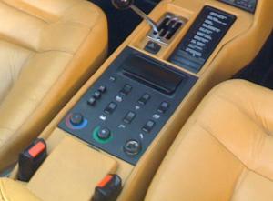

Es ist ein kleines Loch, da kannst du nix rausziehen sondern die Zigi wird da Reingesteckt von oben! Hier noch ein Bild, von meinem Auto etwas vergrösserst, welches ich noch gefunden habe.

och menno, eben drum wer hat den entscheidenden hinweis? ich denke die zigarette wird da einfach reingesteckt denn unten ist nähmlich die heizschlange, diese wird vermutlich aktiviert indem mann den äusseren plastikring nach unten drückt.
keine ahnung, jedenfalls schweifen wir vom thema ab. ich wollte lediglich wissen, wie man mit den herkömmlichen adapater strom für das navi bekommen kann. mit diesem zigianzünder der verbaut ist, geht das jedenfalls nicht.

Männers, das ist doch ein alter Hut! Solche Zigarettenanzünder, in die man die Zigarette reinsteckt, hat früher jedes Auto! Man steckt die Kippe rein und drückt die Umrandung runter! Das hatten früher sogar die Alfas noch bis Anfang der Siebziger! Der Nug in seinem biblischen Alter sollte das noch kennen!Gruß Manni308

im Zubehörhandel gibt es Steckdosen für ca. 10 bis 15 €.
2 Kabel und Verbinder, sowie 2 Stunden am Samstag, und du hast Schtarom wo du willst.
Diese Steckdosen haben i. a. auch den Vorteil, dass die Stecker drin bleiben.
Kann man jetzt nicht von jedem Zigarettenanzünder behaupten.

Vielen Dank! Genau sowas ist es!

In meinem mondial-t habe ich mir zusätzlich eine Steckdose ins Auto gebaut, ohne viel zu verändern.
Aber wenn Du hingehst und wechselst den originalen Anzünder gegen einen neuen aus, fällt das nicht auf. Die Löcher in der Schalttafel dürften identisch sein.
Den originalen Anzünder natürlich aufheben, damit alles wieder rückrüstbar ist.
