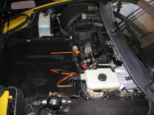

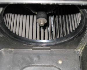

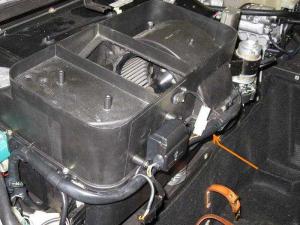

Hallo Joe,
hier mal 3 Fotos
(als ich vorne alles raus nahm, um den Mitnehmer-Bolzen für die Umluftklappe zu ersetzen)
Beim einen Foto sieht man gut durchs Lüfterrad hindurch die Kühl-Lamellen dieser Widerstands-Einheit.
Die Teilenummer für die Heizungswiderstands-Elektronik, nennt sich laut Ferrari "Potentiometer Einheit":
63307200
Ich hatte letztes Jahr dafür (ohne die MWSt.) 252.10 CHF bezahlt.
Interessant ist folgendes: das alte, druchgebrannte Teil sieht anders aus, dicker und schwerer im Gewicht. Es gibt also anscheinend von diesem Ding eine "Revision", vermutlich weil die Alten ab und zu druchbrannten.
Das neue Teil ist leichter und hat etwas längere Kühlrippen, passt aber einwandfrei rein - und funktioniert setidem wunderbar.
Habe leider keine Fotos vom neuen Teil gemacht... so ein Mist, den ich habe das Zeugs gerne immer bildlich festgehalten.
