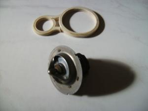

so sieht die dichtung vom thermostat aus die defekt ist.......:wink:
die dichtung wird hart und bricht sehr leicht die hatte ich einmal zur seite gedrückt und war gleich zweimal gebrochen.
das kühlerwasser läuft zwischen motor und getriebe runter.
gib uns mal bescheid...... ob das die ursache war..........
gruss günni

Also, der Wagen war Dienstag beim Freundlichen und es war, wie vom Günni erahnt, das Thermostat. Genauer gesagt war es die Dichtung vom Thermostat.
Jetzt ist alles wieder super :-)

aaaaber.....das hatte ich doch auch geschrieben sogar mit ein bildchen von der dichtung.......:-(((° :-(((°
wieso dann der werkstattmeister............:cry: :cry: :cry:
