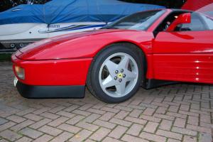

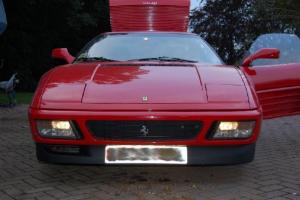

ich möchte mir einen Ferrari 348 TS kaufen. Nun habe ich einen gefunden, bei dem sämtliche Parameter passen. Nur ist mir eine asymetrie am vorderen linken Kotflügel aufgefallen. Handelt es sich hierbei um einen Unfall oder sind derartige asymetrieen bei Ferrari der älteren Jahrgänge normal?
Es handelt sich um den vorderen Bereich des linken Kotflügels, im Bereich des Überganges zur Stoßstange.
Auf dem ersten Bild erkennt man, dass die Kotflügelecke etwas höher steht, als die andere Seite.
Auf dem Zweiten Bild, sieht man den Verlauf der Linie, die nicht so ganz stimmt.
Das dritte Bild zeigt, dass die Kotflügelschraube schon einmal bewegt wurde und leichte Schlüsselabdrücke zu erkennen sind.

das nennt man Spaltmaße :wink:
Wenn er die nicht hätte, wäre er kein Ferrari.

Weiß ich doch aber es kommt mir etwas spanisch vor, da er Radius erst etwas kleiner, dann wieder etwas größer ist. Die andere Seite passt perfekt. Ich habe das auch schon bei einigen 348ern in dem Bilder Thread gesehen.

ne, braucht Dir jetzt nicht spanisch vorkommen, ist italienische Handwerkskunst.:wink:
In echt, ist noch im grünen Bereich und schaut nicht nach einer Rep. aus. Könntest Du auch mit einem Lackdichteprüfgerät (oder wie der Dinger heißt) nochmals überprüfen.
Überhaupt macht er, anhand der Bilder, einen sehr guten und ehrlichen Eindruck:-))!

Sieht doch noch im Rahmen aus! Da gibt es wildere Dinger - ab Werk - auch noch bis zum 360. Wenn es gemacht worden wäre würde es "deutscher" aussehen.

die Linien der Kotflügelspitzen stimmen fast nie 100%-ig, von daher heißt das nicht zwingend Unfall, schließt dies umgekehrt natürlich auch nicht aus.

Der Tip mit dem Lackschichtendickemessgerät passt schon.
Frag' einfach in der Werkstatt/Lackiererei Deines Vertrauens nach, ob sie Dir so ein Ding leihen. Der Umgang ist relativ einfach und Du kannst in wenigen Augenblicken prüfen, ob er nachlackiert wurde.
So ein Lackschichtstärkenmessgerät haben wir auch im Betrieb. Aber es funktioniert nur dann, wenn das Grundmaterial aus Stahl ist. Ist dies beim 348 der Fall?
Soweit ich weiß ja, bis auf Motorhaube und Kofferraumdeckel, die sind aus Alu wenn ich nicht daneben liege. Es gibt die Geräte aber auch für nicht magnetische Metalle.

das ist ein Problem von den 348er und 355er das das verbindungsblech zwischen beide Kotflügel, dass es entweder zu den Kotflügel passt oder zu der Stoßstange, wenn man versucht ein gleichmässige Spaltmass zwischen Stoßstange und Kotflügel und Frontblech(vor der Haube) dann stimmt der übergang von den spitzen der Kotflügel mit das Ende vom Frontblech nicht überein, ein bekanntes Problem !! wenn das einen Unfallwagen gewesen wäre dann wäre warscheinlich dieses Problem durch aufspachtel des Frontblech bei der Reparatur beseitigt worden.

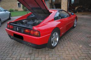

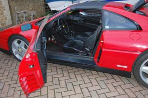

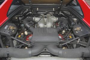

Hier noch ein paar Bilder von hinten, innen und vom Motorraum.
