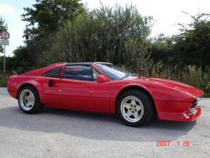

...ich wollte am 01.08.08 meinen F 308 Bj 78 mit einer §21 Untersuchung zum Oldtimer machen, allerdings fahre ich seit 10 Jahren anscheinend einen SCHROTThaufen und die Tüv-Untersuchungen sind oder waren seither gedopt!???!!Schön, dass man an einem verregneten Morgen sein Sonntagsauto - frei von jeglichem Dreck - durch die nassen Straßen zu einer 20Km entfernten Prüfstelle fahren muss um nach zwei Stunden planlosem herumirren des Prüfers Herrn B... zu erfahren, dass das Fahrzeug "erhebliche Mängel" aufweist und eine H-Plakette für 91,27 Euro nicht bekommt, denn...
1. Kennzeichen vorne falsch: Anbauanlage - Halter erforderlich !!!???:-o
-wurden 1978 schon Kennzeichenaufstellhalter gebaut?? -warum wurde es nie bei einer Tüv-Prüfung beanstandet?? - warum hat die Polizei ein "nicht lesen können" beanstandet??
2. Bremsen vorne: löst nicht-rechts !!!???:D Achtung Bremswerte 1.Achse: links 230 rechts 220 ??? Bremsen sind NEU!!!! Letztes Jahr gemacht!!! Dies hat Herr B... bei einem manuellen bewegen festgestellt, als er mal wieder nicht wußte was er noch machen sollte:-))!
3. Lenkrad nicht Original: wußte gar nicht das Herr B... überhaupt weiß was damals verbaut wurde (Momo???)wollte eine Nr??:???:
4. Lenkgelenke re/mitte und li/mitte zuviel Spiel??...ist das für eine H-Abnahme so wichtig?? und vor allem "erheblich"??
5. Ablendlicht: Einstellung zu tief / rechts "erheblich"??
6. Hinterachsaufhängung: Dreieckslenker re/li Lagerung außen Spiel?? "erheblich"??:???:
7. Räder hinten: Keine Angabe zur Felgenbreite auffindbar:lol:...jetzt wird´s Lustig...Vorderräder sind eingetragen u vom selben Hersteller wie die Hinteren u am 31.10.83 in Unterhaching eingetragen... Hinten 3-teil BBS LM-Felge 11Jx15 H2 ET 39, 6,5-15H BBS innen 4,5 15H BBS...D.h. Felge vorne 8Jx15 H2 mit Ferrari-Stempelung i.O. aber hinten festgestellt das die Felge offensichtlich das selbe Design/Material, der selbe Hersteller, aber ohne Kennzeichung für den Herr B... Kann auch keinen Brief lesen 11Jx15sondern lief mit dem cm-Stock rum und überlegte wieviel Zoll die Felge denn habe:-))! :D
8. Distanzscheiben hinten/vorne: Nachweis der Zulässigkeit erforderlich??:-o
Kann sein das das Auto so ausgeliefert wurde, oder auch nicht:evil:
9. Frontspoiler: Kennzeichnung fehlt?? :D im o.g. Kfz-Brief vom 31.10.83 steht Frontspoiler V771, allerdings ist das für den Herrn B... nicht vorhanden!!?? Er ist zwar eingetragen, aber er weiß nicht ob das ein Original ist:-))!
Im Anschluß befragte ich den Prüfer als er mir die " Mängelliste" vorlegte wie ich den die Nachweise von vor 20 Jahren erbringen solle, die Sachen die er für "erheblich" bemängle seien von mir so mit dem Fzg. gekauft und auch 1983 eingetragen worden.
Das wäre nicht sein Problem, ich solle mich an einen Oldtimerclub wenden?!:-))! AHA... 83-2003 sind bekanntlich 25 Jahre!!!
Der beste Prüfer Herr B... vom Tüv Erlangen hatte nur noch einen wunderbaren Satz für alle Odtimerfans auf den Lippen den er unbedingt loswerden musste! " SIE MÜSSEN DOCH KEINEN OLDTIMER FAHREN "! :evil::-))!:sensation
Im alten Rom wäre er hierfür gesteinigt worden!!! ...und das Beste zum Schluß, dieser Prüfer fährt selbst einen "alten Alfa" wie ich von unbeteiligten wartenden erfuhr!!:crazy: Ein wahrer Oldtimerfreund also, der anscheinend zudem überfordert war, denn den Termin hätte ein Kollege machen sollen, der dann kurzfristig verhindert war, aber der freundliche Prüfer Herr B... aus Erlangen konnte sich nicht an einem Schrotthaufen ergötzen, sonder mußte seinen Frust an der wartenden Kundschaft loswerden Zitat:"Muß ich heute so ein Auto abnehmen wo der Kollege doch viel mehr darüber weiß!:-o.
Komisch??...was bezahlt der Kunde da??? Unsicherheit, Unkenntnis?? Ich dachte immer bei solch einer Abnahme hat der Prüfer Fachkenntnis ode hatte ich das falsche Deo drauf und er konnte mich nicht riechen?? ...oder, war er mit seiner "Oldtimerfreundlichen LOSUNG" einfach neidisch und mit dem Fzg schlichtweg überfordert??
Jetzt verstehe ich auch warum wir in unserem Land einen Fachkräftemangel haben und diese aus dem Ausland benötigen, am besten Ferrari-Erbauer, die schon vor 30 Jahren wußten was sie verbauten damit der Prüfer bei der H-Abnahme nicht als Abzocker oder unwissend gilt und diese Abnahme eine Schikane dieses Herrn wird!!!:applaus:
Wer hat ähnlicher Erfahrungen oder Material zur Kopie für den zweiten Versuch, bitte melden:)??

Ganz ehrlich?!?
Wenn das das Auto ist, welches Du als Oldtimer zulassen wolltest: ich hätt es Dir auch nicht zertifiziert!
Um die Oldie Zulassung zu bekommen muss dass Auto nunmal im Originalzustand und nicht verbastelt sein. Einzige Ausnahme ist "zeitgenössisches Zubehör, welches zur Zeit des Baujahres angeboten wurde!"
Unabhängig davon, ob die angebauten Änderungen nun eingetragen sind, oder nicht!
Du kannst auch keinen /8er mit nem G-Kat Motor aus ner neuen E-Klasse als Oldtimer zertifizieren lassen.
Und das Dein Auto nicht dem Original Zustand entspricht, sieht man ja (leider) nun wirklich deutlich!
Abgesehen davon,
die technischen Mängel (Radaufhängung/Buchsen etc.) lassen sich auch ob Deines Ärgers wohl nicht weg diskutieren.
Warst Du denn bei der Abnahme nicht dabei?!
Da hättest Du Dir das Spiel an Lenkung/Aufhängung ja mal zeigen lassen könne...
(aber ich gehe mal davon aus, das dort tatsächlich Spiel vorhanden ist)
Und JA! Ein Fahrzeug, dass zu einem Oldtimer zertifiziert werden soll muss in einem technisch gutem Zustand sein!

Dem ist wohl so. Offensichtliche spätere Änderungen die damals nicht ab Werk verfügbar waren sind für 99% der Zertifizierer ein NO-GO für eine H-Nummer.
Sollte ich solch ein verändertes Fahrzeug mein Eigen nennen wäre es mir gar nicht in den Sinn gekommen eine H-Zert zu beantragen.

Felgen, Distanzscheiben, Spiegel, das sind nur die offensichtlichen Dinge. Da stimme ich den Kollegen hier zu und sage ebenfalls, dass hätte wohl kaum ein Sachverständiger so für ein H-Kennzeichen durchgehen lassen. Mit Original oder zeitgenössischem Tuning hat das nicht wirklich etwas zu tun.
Ggf. noch die Felgen, aber dann darfst Du dem Mann nicht übel nehmen, dass er dafür einen Nachweis sehen möchte, 1983 ist nicht 1978.
Das mit dem Frontspoiler sollte kein Problem sein, mit ein wenig Suchen findest Du genug Bilder aus der Zeit. Die Kennzeichenaufsteller kannste Dir mit ganz wenig Aufwand selbst biegen, ein Winkel aus dem Baumarkt, ein Schraubstock und ein Hammer, mehr braucht es nicht. Und wenn Du sie nachher wieder abschraubst, was soll's.

Wenn dem so ist darf er aber nicht sauer sein, wenn der Kollege vom TÜV dafür einen Nachweis möchte. Ist ja auch nicht wirklich schwer, oft reichen ja schon ein paar alte Fotos.
Hallo rari-harry,
Nebenbei ist auch noch die Lackierung fehlerhaft ausgeführt. :oops:
Also historisch wertvoll sieht es nicht aus. Will eher 'modern' sein.
Was war nochmal der Grund weswegen dieser 308 ein H-Kennzeichen bekommen sollte?

Un bezüglich Spiegel, Spoiler, Spurverbreiterung etc......es ist zeitgenössisches Tuning..........
Dann guck Dir den Spoiler mal genau an:wink:

Wie der zeitgenoessische, normale, grosse Spoiler schaut der wirklich nicht aus. Mit der Kante unten noch dran.
Wie schaut es eigentlich mit der Kotfluegelverbreiterung hinten aus, hat der eine? Ist das Zeitgemaess? Stichwort Koenig?
Kennzeichenhalter war bei meinem 308er sehr schoen gemacht, falls der Beitragsstarter sich hier nochmal blicken laesst, kann ich mal ein Bildchen einstellen. Oder schon eingestellte Bildchen verlinken.
Gruss Bjoern
Guuuutes Auge, Björn:-))!:wink:
Wenns tatsächlich ein König- Umbau von damals ist (belegbar?), dann würde es wohl als zeitgenössisch durchgehen...
Dann bleiben ja nur noch die technischen Mängel...

Es gab tatsächlich diese Spoiler und zwar in der GTB Serie 4 Rennsport auch schon 75-78sogar mit Verbreiterungen!!
