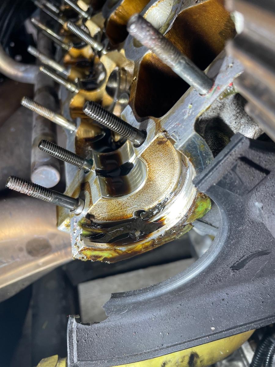

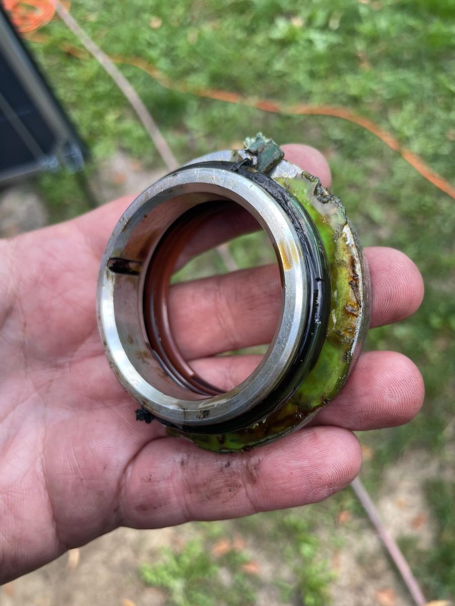

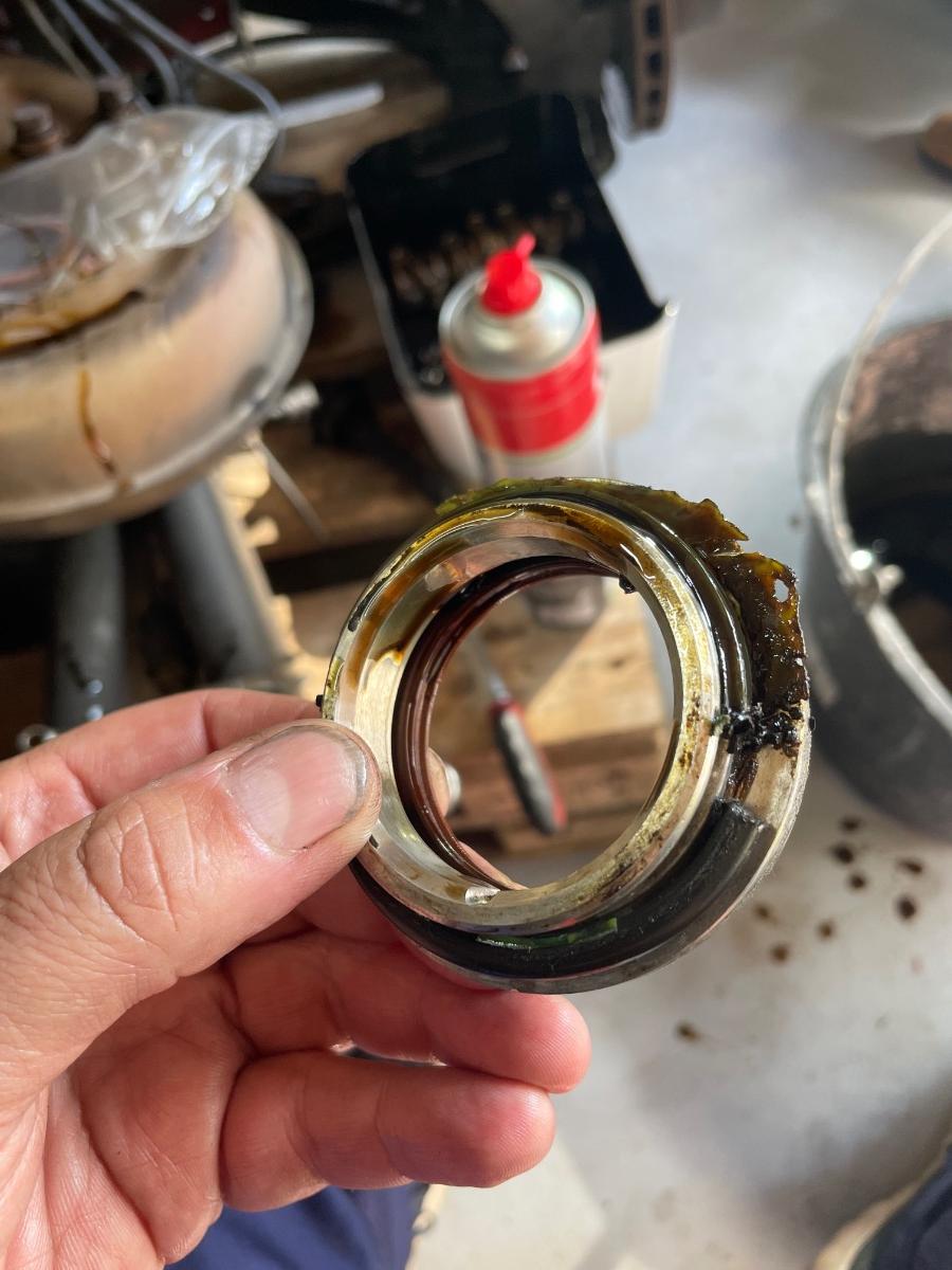

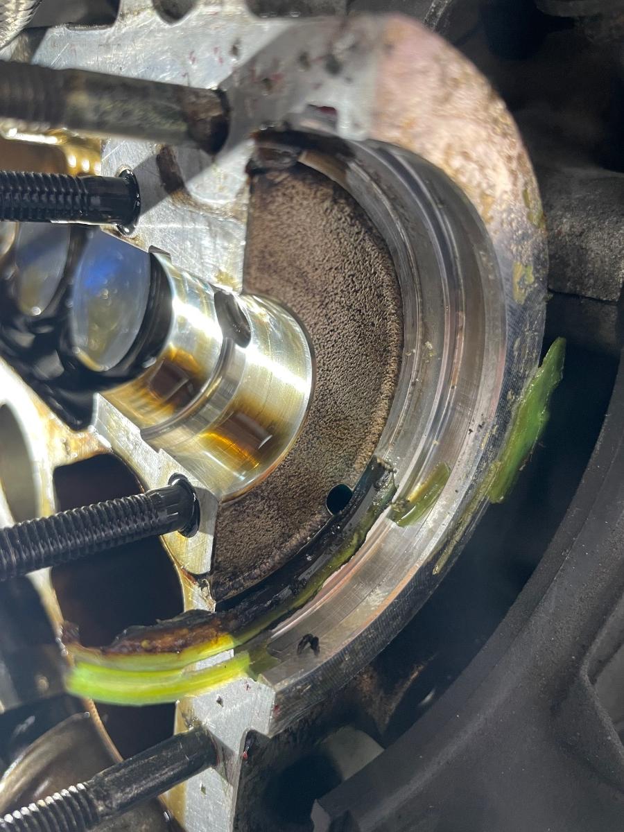

Da ich am Wochenende mit @GeorgWbei mir in der Garage etwas gebastelt habe zeige ich euch ein Meisterwerk der  Pfuscheria S. aus Ostfildern.
-Simmeringgehäuse falsch eingebaut
-mit aushärtender Dichtmasse nicht gespart.
-Gleitschienen die das überspringen eines zu lockeren Zahnriemen verhindern sollen lagen auf dem Zahnriemen
-Ölkanale mit besagter aushärtender Dichtmasse zugeschmiert.
usw.
- 3 von 4 O-Ringe waren gerissen
-Ventildeckel war durch den ganzen Murks und die viele Mumpe natürlich auch undicht und das Auto eine Tropfsteinhöhle.
Ps.: So sieht eine 5000€ Service der Pfuscheria S. nach 6Jahren und gefahrenen 5000km aus.
