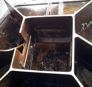

Hi @ all,
das ich mir vor einiger Zeit einen wunderschönen 348 gekauft habe ist ja vielen bekannt, leider haben diese Autos auch manchmal Macken:cry:
Nun ja, mein Auto markierte leider überall sein Revier, kann man auf der einen Seite verstehen........ist aber nicht normal:wink:
Also machte ich mich auf die Suche nach dem Übeltäter, schnell stellte sich dabei heraus das ein defekter Nockenwellen O-Ring der Grund für seine Markierungen darstellt.
Nun habe ich mich informiert .......alle Experten meinten das der Motor raus müsse, Zahnriemen und Nockenwellenräder entfernen, Ventildeckel runter und den Ring easy wechseln:-))!
Doch siehe da........es geht auch andersO:-)O:-)O:-)
Ich habe den Ventildeckel entfernt, die O-Ringe begutachtet, für Schrott befunden und.............durchgeschnitten:D:D:D
Jetzt habe ich den neuen O-Ring(Viton)........ebenfalls durchgeschnitten:lol2:
Nun nehme man Silikonspray und sprühe diesen O-Ring damit ein, dann führt man den O-Ring in die dafür vorgesehene Nut und presst den O-Ring vorsichtig durch, anschließend nehme man Bremsenreiniger und Wattestäbchen und säubert alles sehr sehr gründlich.......
Nach durchgeführter Arbeit kann man die beiden Enden des O-Ring mit Sekundenkleber verbinden und mit etwas Dichtmittel bestreichen.......Ende
Kosten:
2 x 6 € für die O-Ringe
und .........Ventildeckeldichtung war noch Top, hatte selbstverständlich eine am Start.
Zeit: 4 Stunden
Nach einer ausgiebigen Probefahrt konnte ich feststellen das der Motor jetzt absolut trocken ist......bene.
Liebe Grüße
Micha
Der die alten Ringe
Einführen des neuen O-Rings..........auf der rechten seite sieht man den perfekt verklebten neuen Ring
Klebestellen

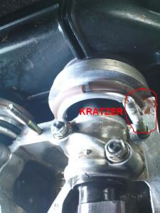

was mir jedoch schon mehrfach im board (hier im thread gleich auf
den bildern von seite 1) aufgefallen ist : da wird das rote silikon
(dirko HT ?) in unmengen aufgetragen und sich nachher gewundert
warum das dann überall dort zu finden ist wos schlicht nicht hingehört
oder sich über undichtigkeiten gewundert....
es mag sicher auch an meinen eigenen erfahrungen liegen,aber
"das rote" hat "in" einem motor mbm einfach nichts zu suchen !
ist eine super sache wenn einem mal unterwegs irgendwo ne
dichtung raushaut und ein leck von aussen provisorisch
zugeschmiert werden soll,aber auf dichtflächen selbst halte
ich davon garnichts :evil: das zeugs geht besch...wieder runter und so
wird dann gerne mal wie in den ersten bildern des threads mit
nem schraubendreher oder ähnlichem unpassenden werkzeug die
dichtfläche verkratzt...so entstehen probleme:(
ich reinige dichtflächen wenn nötig mit dichtungsentferner
aus der spraydose(...der ist auch gut als abbeizer geeignet)
und verwende fast ausschliesslich ne silikondichtmasse aus
der spraydose wie z.b. tunap 359...gibts auch von berner,
würth und konsorten....das hat mir mein motorenbauer vor
vielen jahren mal zum testen gegeben und seitdem habe ich
bisher eigentlich alles damit wieder dicht bekommen,obs nun
ne deckeldichtung eine wasserpumpendichtung oder ein ölflansch
war.der grösste vorteil ist dabei dass bei neuerlichen montagearbeiten
die teile gut bis sehr gut wieder zu trennen sind und die dichtmasse
selbst sich auch gut wieder entfernen lässt.
grundsätzlich bei dichtmassen :
-viel hilft nicht immer viel !
-dichtflächen müssen sauber fett und staubfrei sein...schon das kleinste haar
kann dichtversuche zum scheitern verurteilen
mbm : keine "rote" oder,noch schlimmer,"blaue" dichtmasse "im" Motor :-))!

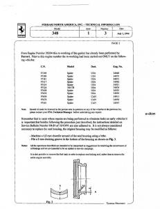

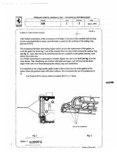

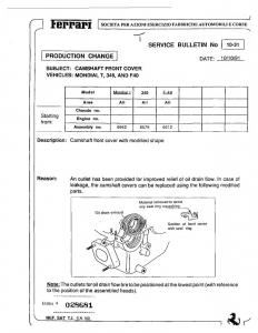

habe zu diesem Thema noch zwei Service Anleitungen:
Vielleicht hilft´s ja.:-))!
