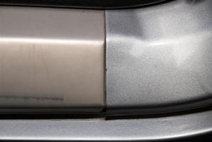

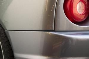

ich habe mir gestern diesen 360 angesehen. Allgemeinzustand gut, allerdings dritte Hand, die letzten beiden Halter hatten ihn nicht wirklich lange.

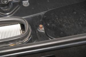

Hinten gibt es ein mehr als merkwürdiges Spaltmaß, die Heckschürze hat einen leicht anderen Farbton (meines Erachtens), im Motorraum sieht alles super aus, nix gestaucht, oder so. Nur eine nagelneue Schraube am Rahmen.
Wa meint Ihr????? Das sieht mir nicht nach normalen Fertigungstoleranzen aus. Der Händler weiss von nichts (naja, glaub ich jetzt einfach mal).

Das müssen die Vorbesitzer erklären.
Gelegentlich wird der Bumper falsch justiert, z.B. nach Montage von Endtopf.
Falsche Farbe klingt aber nicht gut. :???:
3 Vorbesitzer beim 360er sind auch "an der Grenze".

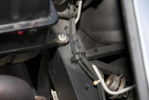

Die "Schraube" hält den Luftfilterkasten.
Beim heavy Crash am Heck werden die Luftfilterkästen oft aus der Verankerung gerissen.
Dann sind u.a. neue Schrauben fällig.

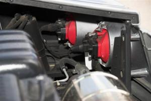

und das Bypassventil ist auch nicht angeschlossen!
Ferrari tendieren schon mal dazu, ab und zu ein paar Schrauben zu verlieren, von wegen Vibrationen und so, allerdings kaum an dieser Stelle. Auch ein abweichender Farbton an einem Stoßfänger ist eigentlich nicht ungewöhnlich, allerdings nur vorne und nicht hinten. Und was mich am Spaltmaß stört, ist die Ungleichmäßigkeit.
Alles in allem schon etwas seltsam. :???:
Der Wagen hat einen Capristo Endtopf, da ist das Ventil nicht angeschlossen. :D

btw. bin von Ferrari einiges gewohnt aber die Spaltmaßen sind ja wohl der Hammer :-o
klar kann das wohl an Justierarbeiten liegen als die Heckschürze ab musste etc.
Jedoch will ich als Kunde davon nichts wissen bzw. sehen :???:
weißt was ich mein? Mein Bauchgefühl wär da nicht so dolle

Was ich aus Deinen Aussagen "lese" würde ich ihn auch sehr sehr sorgfältig prüfen bzw. überprüfen um wirklich sicher zu sein. Indiz für eine Heckreparatur ist auch die C-Säule. Ist sie wellig, ist sie noch nie gemacht worden. Ist sie schön plan und eben wurde sie schon gemacht. Die überstehenden Nippel am Rahmen sind teilweise auch schon ab Werk verzogen beim 360 - ist also kein 100%iger Hinweis, dass schon am Rahmen "Hand" angelegt wurde. Wo steht das Auto? Eventuell kennt es jemand hier.
Du hast doch bestimmt die VIN-Nummer. Ferner wurde Dir bestimmt das Checkheft gezeigt wenn ALLES bei Ferrari gemacht wurde. Irgendwer kennt immer einen Händler oder Meister dort.
Diese Mühen lohnen sich immer bevor Du Dir eine "Ruine" kaufst.

Im Bereich der Einstiege ist es keine Seltenheit, daß ab Werk unter der nicht- roten Lackierung eine Schicht "Rot" zu finden ist.
Ab 1983 wurde ein Gemisch inkl. Zink und Chrom als Rostschutz eingeführt.
Das Zeug ist mehr oder weniger rot/pink gewesen.
Inzwischen gibt es das aber nicht mehr.
Ein Tauchbad in weißer Plempe soll die Karosse schützen.
...bei dieser Abweichung im Farbton ist was faul, wenn du unbedingt diesen haben willst, laß` am besten einen Sachverständigen drüberschauen. Kannst ja mit dem Händler einen Deal machen: Wenn alles o.k. ist, zahlst du den Sachverständigen, wenn was faul ist, der Händler! O:-)

Jetzt mal ganz ehrlich, ewas falsche Farbe, Spaltmaße etc. das hört sich für Ferrari doch normal an. Jeden roten Ferrari den ich bisher hatte, war in mindestens 3 verschiedenen Rot lackiert und hatte Spaltmaße wie ein Unfallwagen :D
Nicht gleich auf das schlimmste setzen. Nimm jemand mit zu dem Wagen der sich gut auskennt, der kann evtl. Zweifel direkt aus der Welt schaffen.

sehe ich genau so, ausserdem haben lackierte Kunststoffteile immer eine abweichung zu Blechteile.
