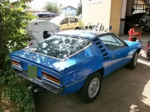

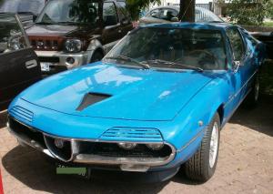

mit meinem blauen auto auf besuch, diesmal hatte mein freund seinem Montreal ausgepackt
saluti
Riccardo
extra fürn bernhard bin ich nach bella italia gefahren um noch einen zu fotografieren 8-)
saluti
Riccardo
