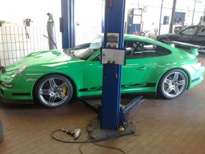

also es sind aus Sicherheit noch 7mm Distanzen mit neuen Radschrauben draufgekommen! Sicher ist Sicher! Evtl. kann man sich die auch sparen wenn der Reifen (ist Bridgestone) nicht so eine dicke Schutzkante hat!
Hast du mal ein Bild? Würd mich nur mal interessieren wie das jetzt aussieht.
nach der pn hier nochmal ein Bild für die allgemeinheit
