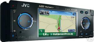

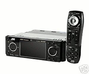

Das mit dem Tachosignal ist mir schon wichtig. Gerade in der Schweiz mit vielen Tunneln und tiefen Tälern wenn das Signal öfter mal weg ist, hab ich im Vergleich zu mobilen Navis mit dem Triumph gute Erfahrungen gemacht.
@Micha, welches Ferrari Naviradio meinst Du? Ich habe bei Becker nur die Ferrari-Edition vom Traffic Assist Pro gefunden. Und das ist ja mobil.
Im Triumph habe ich das Becker Cascade Pro und bin damit sehr zufrieden. Aber es kann die Karte nicht anzeigen. Deshalb tendiere ich im Moment zum JVC KD-NX 5000.
