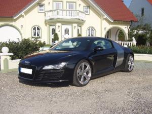

Was an diesen R8 nicht beim Händler zu bestellen ist,
sind folgende Highlight

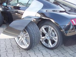

Sind die Callistofelgen 3 teilig aus Flugzeugmetall (laut Felgenhersteller)
sind die Alu-Gebürsteten Sideblades handmade (bei Audi sind diese lackiert)
und Wechselsideblades in Carbon

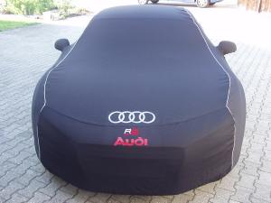

Fahrzeugpaletot/Cover R8 "passgenau"

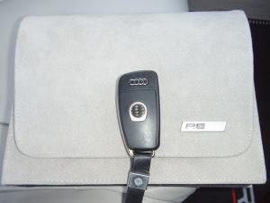

die Fahrzeugschlüssel mit eingearbeiteten R8 Carbonlogo

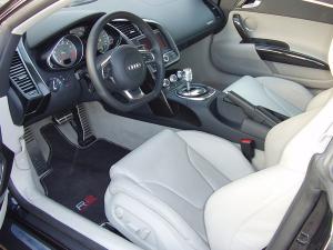

die Fußmatten R8 handmade

Gefällt mir ganz gut. Aber was soll an die Felgen so doll sein? Sind doch ganz normale Gallardo Felgen, kann sich jeder auf seinen R8 schrauben lassen. :???:
Sehr schönes Sonderstück. Wäre da bloss nicht das helle Innenleben.... ;)
(Zumal ein Schlüßel komplett aus Kohlefaser auch n Blickfang wäre)
die gebürsteten Sideblades und das Cover sehen wirklich super aus :-))!
Endlich mal ein R8 mit Stil veredelt.

was soll besonders sein, das sind Gallardofelgen ...
Die Gallardofelgen werden aber auf einen R8 nicht passen weil diese eine andere Einpresstiefe haben,sollte man diese mit Distanzscheiben ausgleichen wollen ,vergeblich weil die Radnabe beim R8 den Durchmesser von 57,1 mm hat und Konisch ist ,dadurch gibt es unwuchten weil diese nicht zentriert werden können.
Ausedem wird man auch an den Fasen der Felgen scheitern ,weil diese bei der Gallardofelge und bei der R8 Felge verschieden sind.
Das nächste ist die Reifendruckkontrolle :
Das innere Ventil für die Elektonische Anzeige ist beim R8 zu kurz und passt deshalt nicht an der Gallardofelge.Auch die Freqenzen der Reifendruckkonntrolle sind nicht miteinander kombinierbar weil diese verschieden sind.
Deshalb wurde der Äußere Felgenring geändert,
das ein Elektronische Spezialventil passt
und ein Spezialadapter gedreht mit TüV Zulassung das die Einpesstiefe ausgeglichen wird und auch die unwuchten abgeschaft wurden.
Ein Audi R8 Händler sagte mir das es nicht geht (das gleich Problem hatte er mit einen RS4 )

Kann die Sache mit den Naben auch der Grund sein warum diverse Audi-Besitzer die Gallardo-Felgen bald wieder über Ebucht verkaufen weil sie die Unwucht nicht in den Griff bekommen?
mit dieser unwucht habe ich 4 Wochen gebraucht diese in den griff zu bekommen.
Wie gesagt es sind auch orginale Lamborghini Gallistofelgen die aber angpasst wurden.

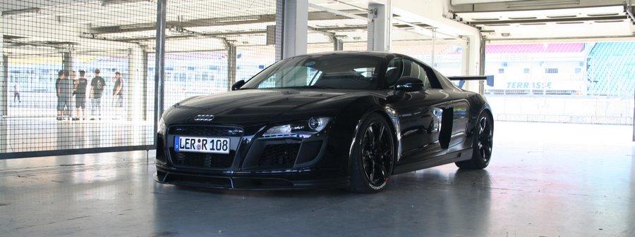

Ich möchte einfach mal das Bild in den Thread werfen. Entweder es hat noch jemand hinbekommen, oder das Fahrverhalten ist doof :) (Vorrausgesetzt die Probleme sind mit diesen Felgen das selbe)
Nein, der SLS R8 hat "gutes" Fahrverhalten, Leistungsgesteigert + alles zugelassen... Gestern in Hockenheim bei Rothe Motorsport fotografiert? :wink:
HHR ja, aber wo genau?! Keine Ahnung, so viele R8 wie da waren habe ich wirklich den Überblick verloren.

die vorderen Felgen des R8 sind kein problem auf einen Audi zu schrauben ,es sind nur die hinteren ein Problem wegen den distantzausgleich und der Luftdrucküberwachung ,die dann nicht mehr funktioniert und auch nicht mehr passt von der Form her.Ich habe auch Fotos gesehen mit der Gallardofelge vom "Vorgänger" vielleicht haben die "Fase" änlich von der R8 Felge.Die Callistofelge hat auf jedenfall eine andere Fase,und deshalb wurde auch noch kein Foto mit den genau gleichen Felgen eingestellt.
