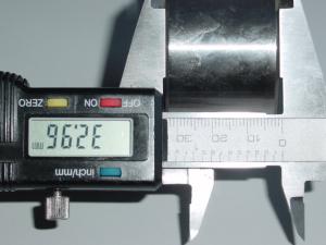

Meine alten original-Rollen sind auch genau 33mm breit. Da war der Halter nicht bearbeitet. Die nächsten Rollen wurden dann abgedreht, wie breit die sind kann ich erst morgen nachschauen.

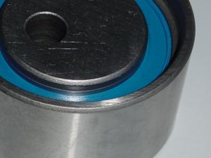

Das ist das beste Bild was ich von meiner alten Spannrolle wegen dem Problem gemacht habe.
Die Rolle schleift nicht außen sondern mit dem inneren Rand an der Verdickung des Halters (siehe Pfeil). Den Pfeil hab ich nur außen gemacht damit man die Stelle besser sieht. Dort waren bei mir auch Spuren von einer anstreifenden Rolle zu sehen.

Habe nachgemessen und eine unbearbeite Spannrolle ist genau 33mm, also wenn die was rausgeholt wurde auch 33mm ist kann die neue unmöglich schleifen,habe einen foto gemacht wo man auch den Radius sieht .

noch ein paar maase.
gesamtbreite 33mm
Achse breite 22mm
einpresstiefe -1.5mm
aussenring wandstärke 3mm und auf der innenseite mit ein 0.7mm Fase und aussen einen 1.2er Radius
aussenring Durchmesser 61mm
ich kann aber auch noch ein lager schicken zum vergleiche.
