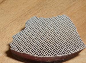

Hier ein Krümel aus meinem Kat:

Beim 355 waren Keramik Kats verbaut worden. :???:
Späte Jahrgänge bekamen dann 200er aus Metall.
also... auch beim 355er kamen zwei verschidene im einsatz????im Andi355 5.2waren sie aus Metall 200 Celler,jetzt weis ich aber nicht was für ein BJ. das Auto ist. und beim 348er waren erst Keramik und später Metall.
aber warum baut Ferrari nach den Problemen mit dem 348er, im 355er wieder Keramik ein??
ich müsste noch aus eine 2.7er 355 Kat´s haben,ich gucke nach wie sie da waren.
  • Mitglieder
ich habe gerade einen gefunden...sogar 5.2 und der ist 400 Celler Keramik.
also gibt es für den 355er serienmässig 200 Celler Metall und 400 Keramik so wie Cinque auch schon sagte.
sag ich ja! :-))!
und meiner ist wahrscheinlich aus Keramik, da er zerbröselt ist (es scheppert im Auspuff)
