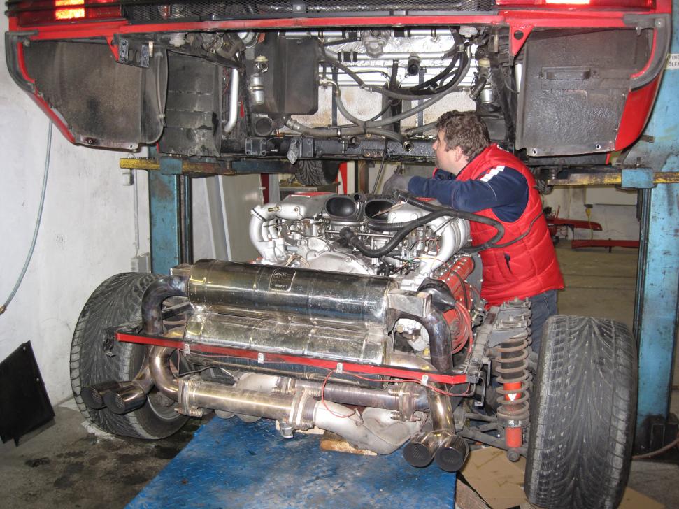

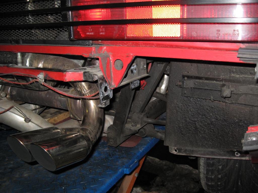

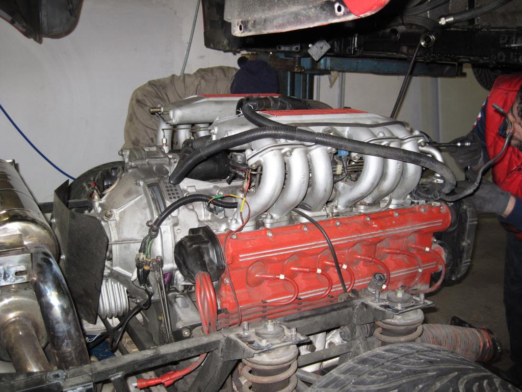

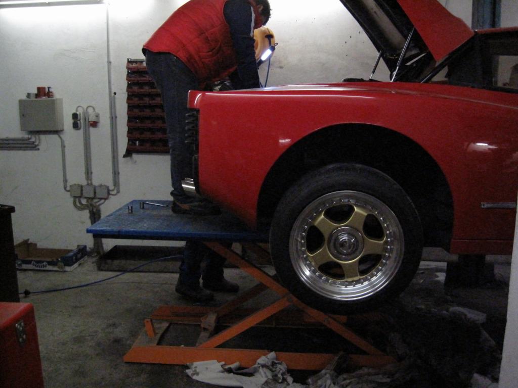

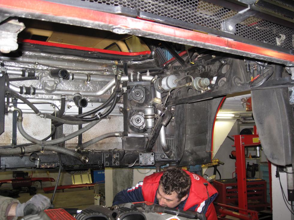

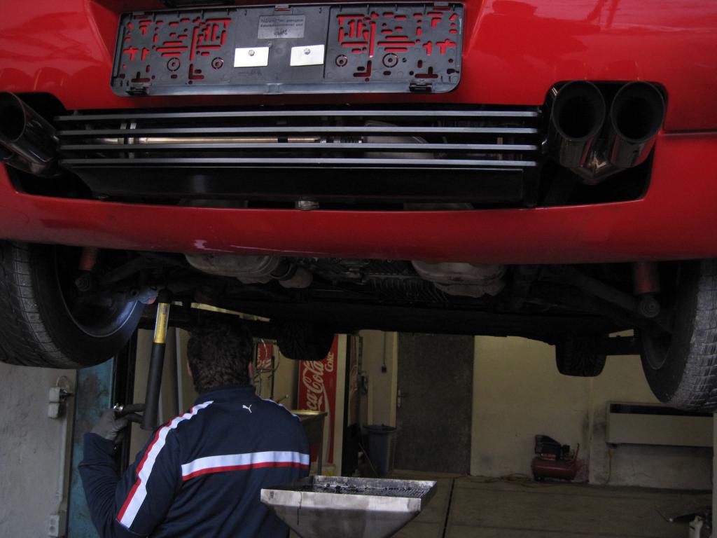

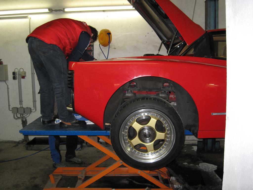

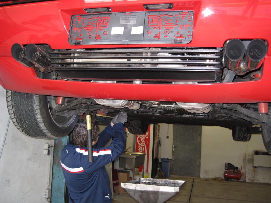

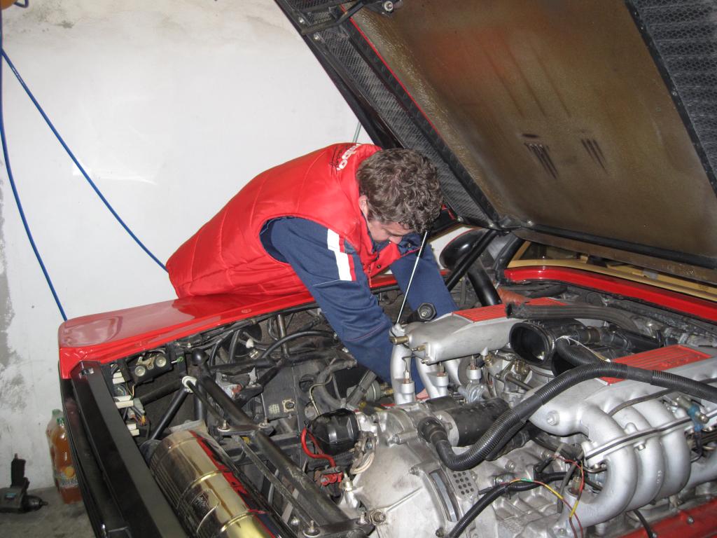

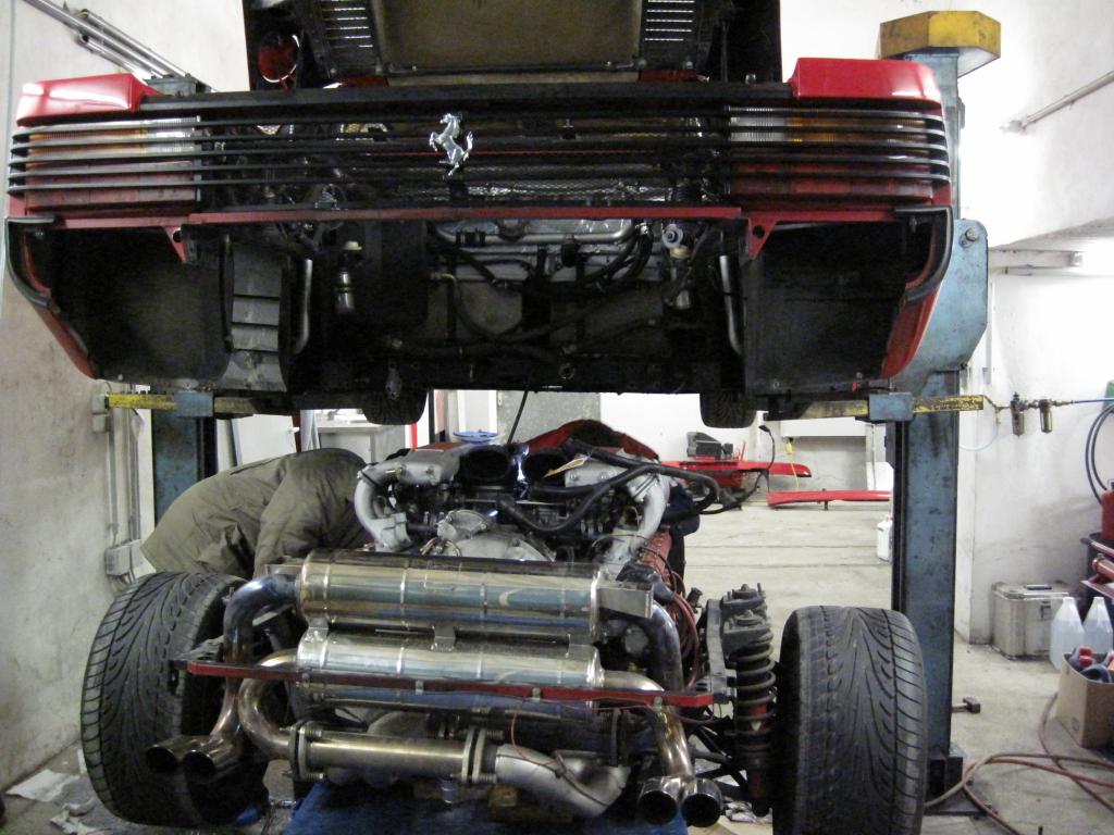

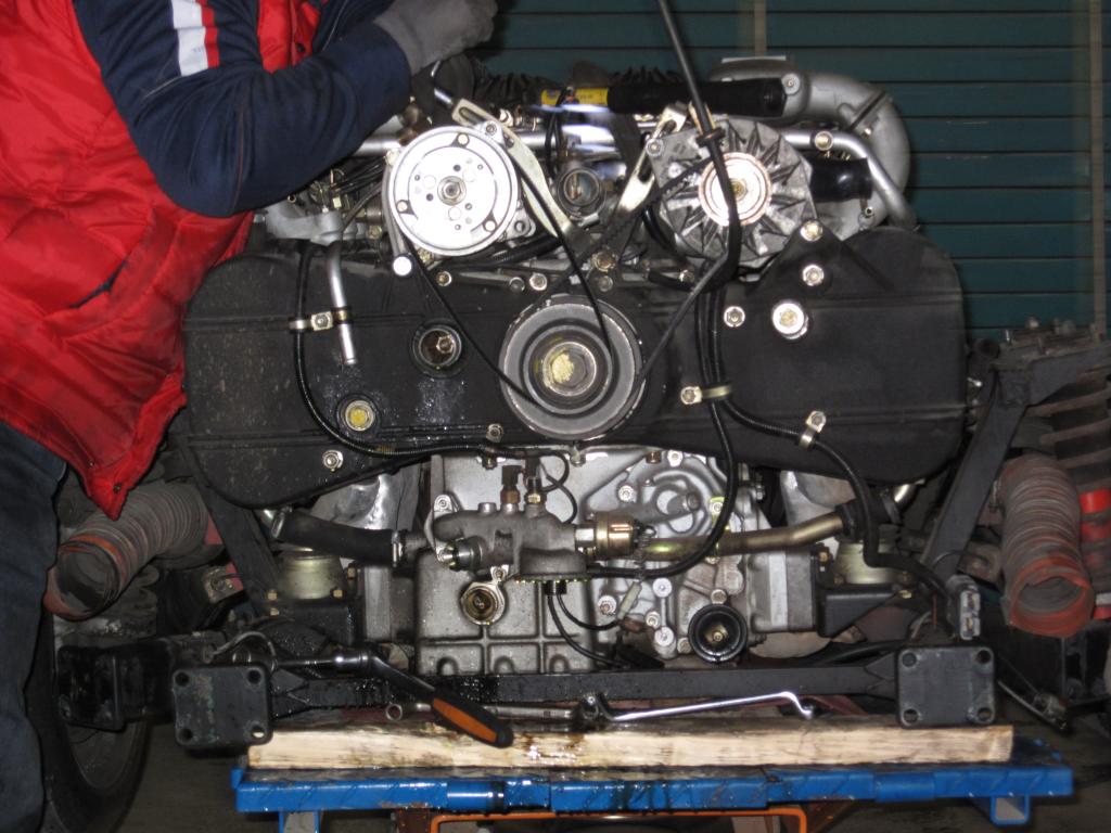

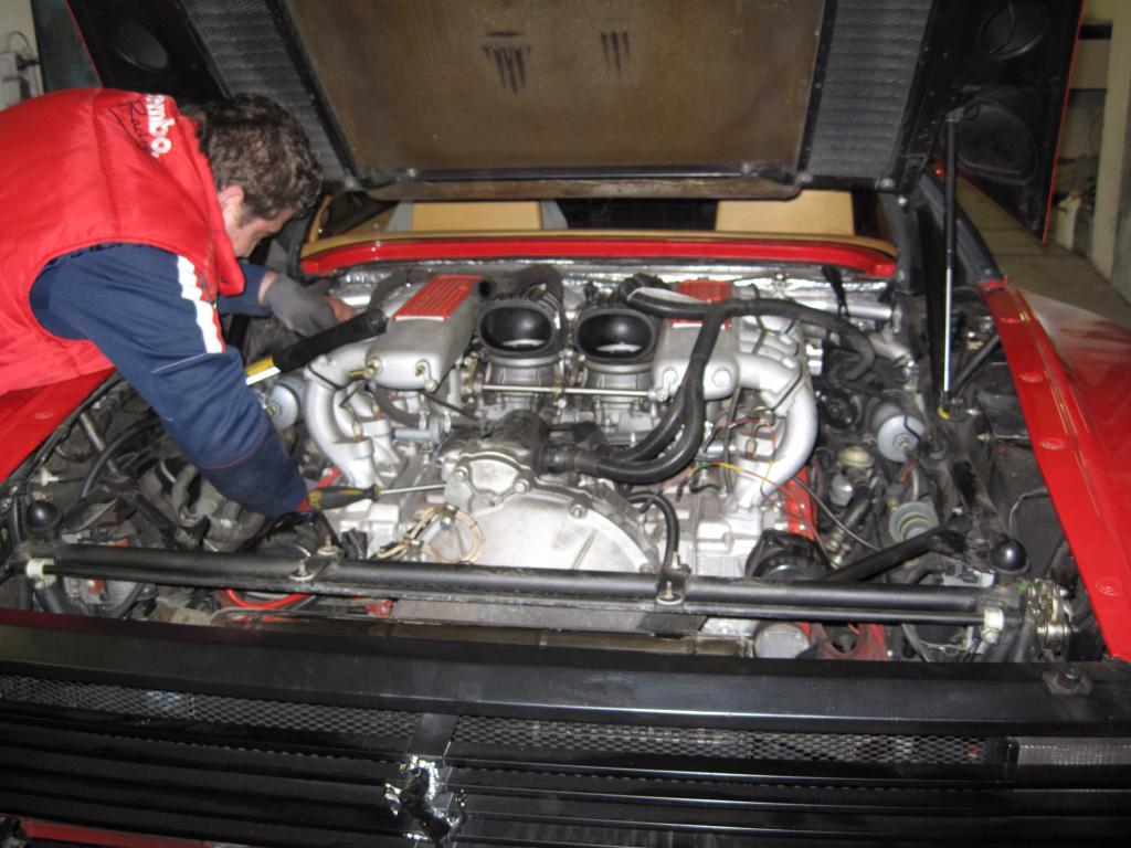

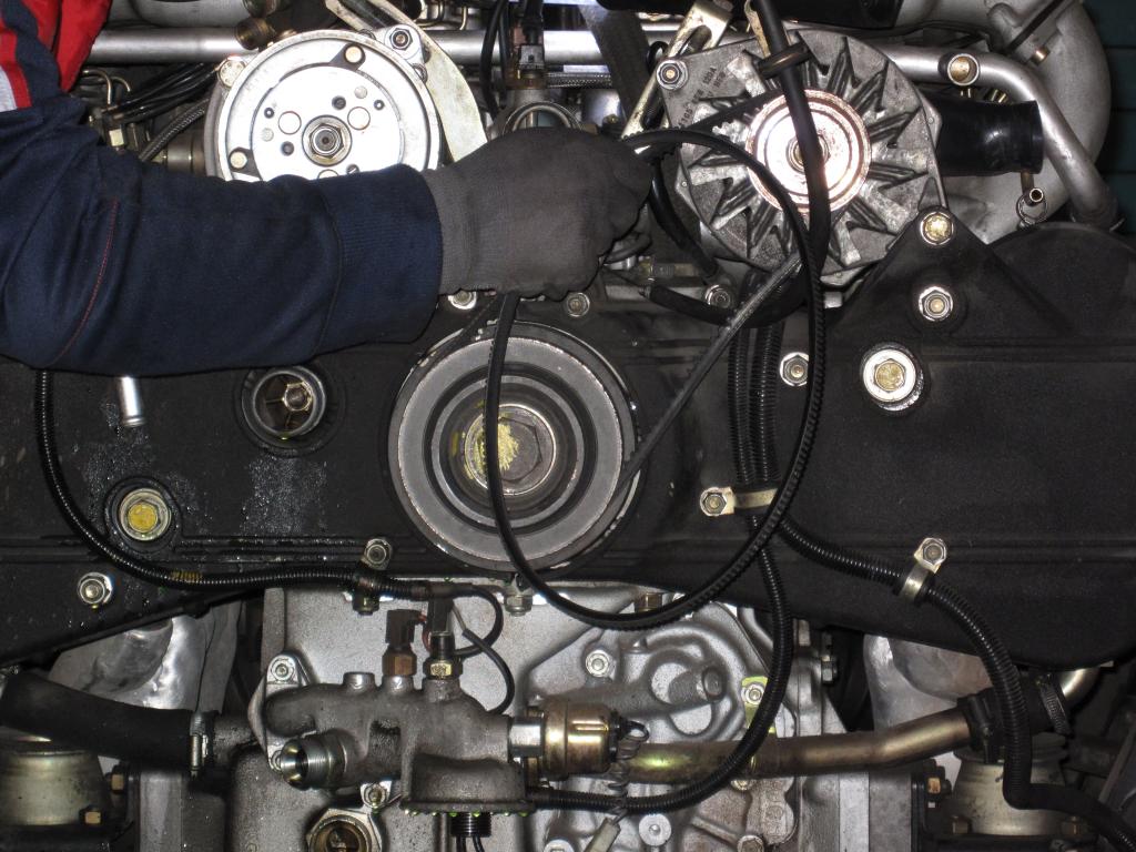

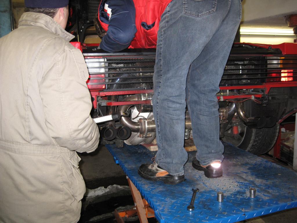

Am Freitag haben wir den Motor ausgebaut für das 30.000km Service, anbei einige Fotos. Ist zum Glück alles Problemlos gelaufen, leider ist die Wasserpumpe, also ein Simmering leicht undicht:-(((°. da der Motor herausen ist, wechseln wir das natürlich mit. Am Montag werde ich die Teile bestellen, leider ist die Dichtung 122172 nirgendwo lagernd, alles auf Bestellung und das dauert:cry:. Bis zum CND muß der Wagen fertig sein.
Ich habe den Kompleten Dichtsatz von den Ventildeckeln, da alles Dicht ist sollte ich die trozdem Wechseln oder besser die Finger davon lassen:???:
Wie ist eure Meinung dazu?
Beim 30.000er Service steht doch auch die Kontrolle des Ventilspiels an (und die ZK Schrauben sollen laut Wartungsvorschrift auch nachgezogen werden). Wie macht Ihr das ohne die Ventildeckel runter zu nehmen ?
Damit sollte sich die Frage nach dem Wechsel der Dichtung erübrigt haben ...
Falls Du noch mehr Detailfotos vom Motorausbau hast wäre es super wenn Du die reinstellst. Den Motor von meinem Testa nehmen wir in 2 Wochen raus und alles was ich mir schon vorher im Detail anschauen kann hält uns dann nicht auf.
Bruno

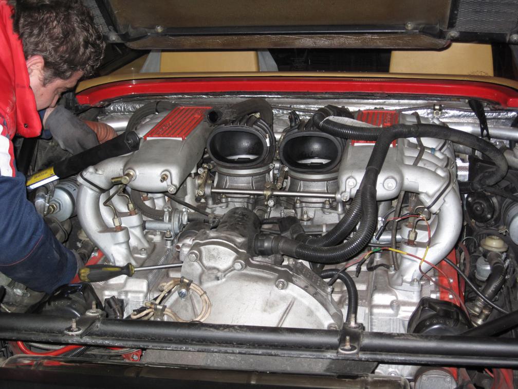

Hallo Bruno,
ich hoffe Du kannst mit den Fotos etwas Anfangen.
Beim Ausbau solltest Du auf das Schaltgestänge aufpassen, man muß den Motor ca. 5cm richtung Stoßstange schieben. sonst spießt sich das Gestänge.
Gasseil bekommst du erst bei Ausgebauten Motor ausgefädelt. Wenn Du weitere Fotos benötigst, mache ich die gerne. Wenn du fragen hast, kannst du dich jederzeit Melden.
Ich wünsche Dir gutes Gelingen:-))!
Danke für die Bilder. Hast Du so ein Bild wie das Letzte auch von der linken Fahrzeugseite damit man die Leitungen und Anschlüsse dort genauer sieht ?
