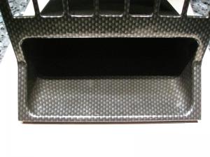

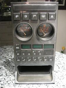

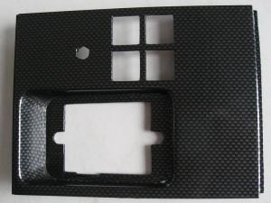

wie im einem anderen Thread angekündigt, habe ich über Ostern (dem schlechten Wetter zum Trotz) die 3 Teile der Mittelkonsole meines 348er mit Carbonfolie überzogen (FoliaTec).

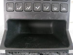

Der Gummi-Plastiküberzug war einfach nicht mehr schön, "klebrig", und beim Drüberfahren mit den Fingernägeln gab's sofort einen Kratzer (ja, gruss an die Frauen O:-) ).
Ich konnte sogar beim Reinigen und Vorbereiten der Teile mit dem Fingernagel mühelos die alte Schicht wegkratzen, besser gesagt "schaben"...
Was sagt Ihr dazu?
Wie findet Ihr's?
(ok, die einen mögen jetzt sagen: "das muss echt Carbon sein - in einem Ferrari...!")
Was ich noch nicht sagen kann, ist wie es sich bewährt. Ich hab letzten Sonntag kurz eine Ausfahrt gemacht, und der Innenraum hat sich etwas aufgewärmt. Die Folie hat sich jetzt nicht verändert oder so... aber wir werden sehen.
FoliaTec gibt übrigens Garantie auf die Folie, was auch immer das heissen mag. Die haben ja an einer Show eine komplette Motorhaube eines 3er BMW's überzogen (war's an der MotorShow?)
Das einzige, was mir bis jetzt negativ aufgefallen ist: an 2 Stellen musste ich die Folie extrem dehnen: 1. Vertiefung Gangschaltung/Kulisse, 2. Fach unterhalb Klimaknöpfe, und zwar macht man das mit Heissluft.
Beim dem kleinen Fach unterhalb der Klimaknöpfe hat sich's innerhalb eines Tages dann schon etwas gelöst. Bis jetzt aber vertretbar, d.h. wenn man's nicht weiss, sieht man's nicht. (Bei mir braucht das aber nicht viel, dann stört es mich!! :-(((° ) Ausserdem ist ja mehr oder weniger der Stoff nun darübergezogen.
a propos Stoff: ich konnte jetzt auch endlich das Fach einigermassen gescheit mit einem dünnen Stoff beziehen, so dass Handy etc. darin nicht umher "klappern": links-rechts-links-rechts -> bei Kurvenfahrten! :D

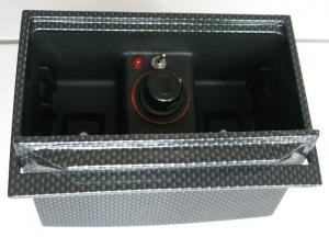

Der Ascher ist mir auch ganz gut gelungen, ich meine jetzt vor allem der "erhöhte" Griff für den Deckel. Innen hab ich's extra noch etwas hinieingezogen, so dass bei geöffnetem Deckel nicht gleich der "Fake auffliegt" O:-)
Bin mal gespannt auf Eure Kommentare.
Ach ja, der Aufwand: nun, alles in allem (ohne Ein-/Ausbau) war ich volle 2 Tage dran.
Falls es jemand auch machen will, ein Tipp zur Reinigung vor dem Kleben: mit "Cillit Bang" (mit grünem Kopf) löst sich die alte Schicht sehr gut ab, man kann danach mit einem Lappen das Ganze abwischen, der wird schön schwarz :wink: und das Konsolen-Teil ist dann blanker Kunststoff, muss aber 2-3 Mal wiederholt werden.
Und die Folie, da reicht das kleine Stück (50x50cm). Hab vorab zum Probieren gleich noch meine Fernbedienung dmit überzogen, das gabetwas Erfahrung betreffend Dehnbarkeit und Haftbarkeit der Folie. Die Qualität macht einen hochwertigen Eindruck.
Sieht auf den Bildern absolut professionell aus! Bei den dicken Karbonauflagen stört mich, dass die Schalter darin fast "ersaufen", daß wirkt dann immer wie nachträglich aufgebracht, was es ja auch ist. Diese Variante hier könnte als "serienmäßig" durchgehen. Wenns jetzt noch hält ... :-))!

welche funktion hat eigentlich der kleine schalter im aschenbecher??

Ja, du sagst es! Ich war schon fast soweit die Carbonteile zu bestellen (www.ferraricarbon.com), hab aber dann gesehen, dass diese sich so dick auftragen... Andererseits muss ich sagen, hätte es einen Vorteil: das "verkrümmte" Konsolenteil mit all den Knöpfen drin,wäre wieder eben, aber das sieht man ja nur im ausgebauten Zustand.
Hab mir schon überlegt, eine Aluminium Teil zu fräsen - oder eines zu bestellen, ich glaube, einer bietet die an (war glaub ich nicht Hill Eng.)
Wenn sich's bewährt, dann ist's ok. Beim Ascher sind leider 2,3 kleine Bläschen entstanden auf der Fläche, die sieht man aber nur wenn sich die Sonne oder sonst was drin spiegelt.

Nee, bei mir war der Auslöser eigentlich ein derber Kratzer auf dem Ascher, der sehr auffällig, unschön und gut zu erkennen war.
Ich plane weitere "Verschandelungen" wie z.B. Einstiegsleisten in Carbon (wie viele hier schon haben), ich möchte dann aber eine wirklich schöne "Ferrari" Beschriftung darauf haben und nicht das originale, sehr einfache Gummiteil wieder drauf klatschen; ohne Schrift, also nur Carbon, möcht ich nicht.
Oder im Motorraum die Carbon-Abdeckung, anstelle von der silbrigen Wärmeschutz Abdeckung, welche nun auch nicht mehr so schön aussieht.
Wie schaut die Konsole bei Euch aus? noch wie neu?
ähm... ist für ein bestimmtes Gerät... nein, nicht Navi! O:-)
